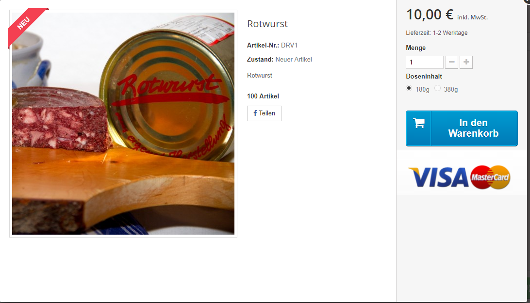

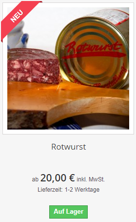

Hallo,
folgendes Problem mit Prestashop-Version: 1.6.1.16 und aktiver EU-Rechtssicherheit:
Bei Artikeln ohne Varianten wird der Preis in allen Ansichten korrekt angezeigt. Dies klappt bei Artikeln mit Varianten auch, leider nicht in der Produktansicht. Dort wird ein für mich nicht nachvollziehbarer Preis ausgegeben:
Beispiel:
Es handelt sich um fiktive Preise mit hinterlegtem ermäßigten Steuersatz für Lebensmittel vom 7%.
Der Artikel ist ohne Verkaufspreis erfasst, bei den Varianten wurde Erhöhung 10€ bzw. 20€ inkl. MwSt. eingetragen

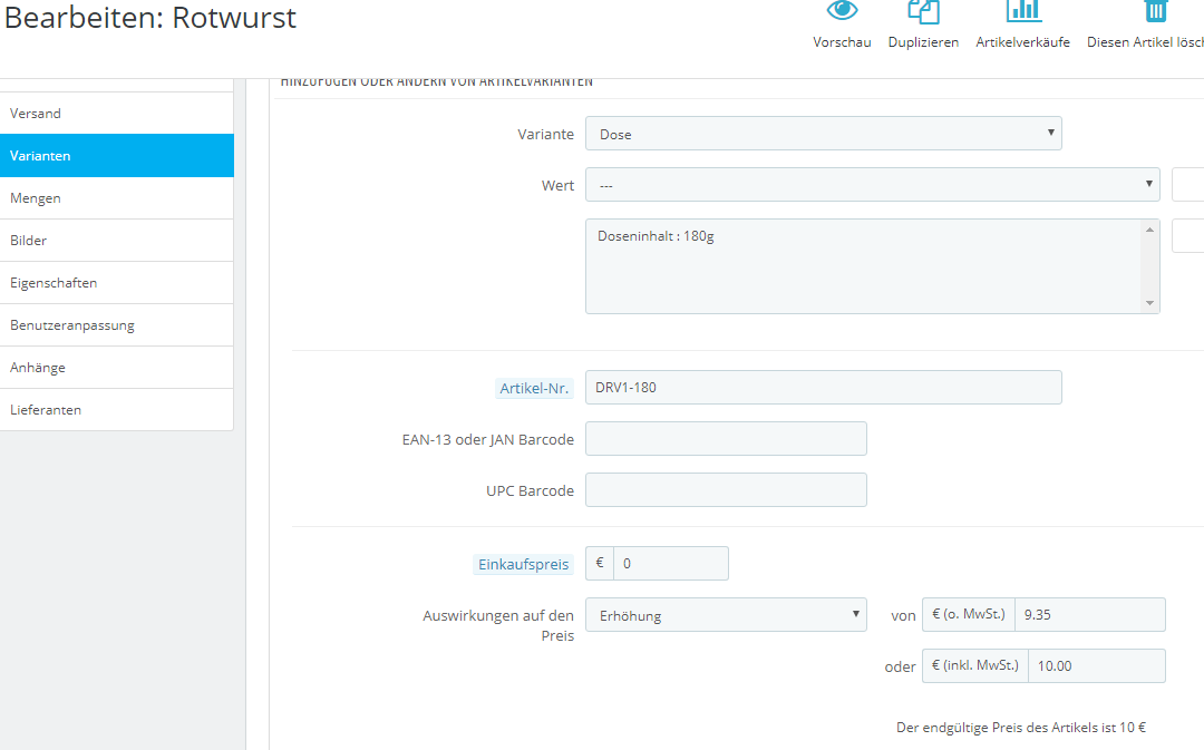

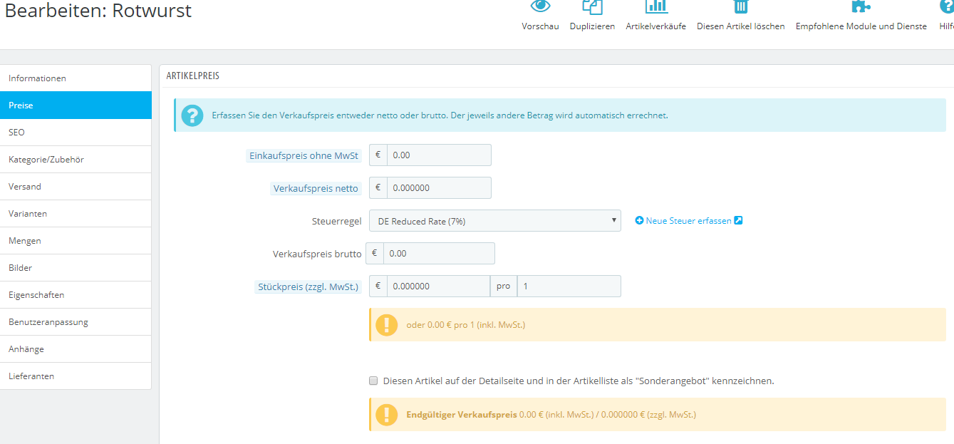

Hallo Christian,
vielen dank für die Hinweise, leider beides ohne Erfolg, Aktivierung/Deaktivierung EU-Rechtssicherheit ebenso.

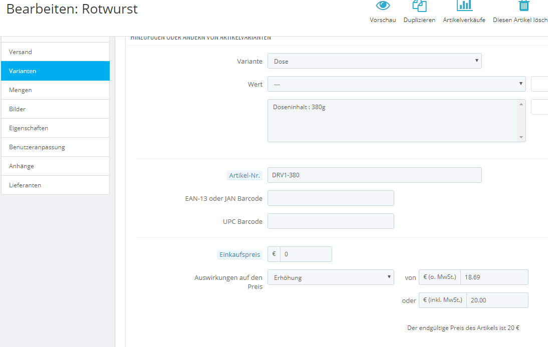

Welche Einstellungen genau soll ich posten? Ich hänge mal die Preiseinstellungen des Artikels und der Varianten an.

Bei den Einstellungen fällt mir nichts auf. Und bei einem neu erstellten Artikel ist das genauso?
Tritt das Problem auch auf, wenn du als Artikelpreis nicht 0, sondern den Preis des billigsten Artikels einträgst und bei anderen Varianten die Differenz?
Stelle mal unter Erw. Einst. / Leistungs / Debug-Modus die beiden Optionen auf JA.

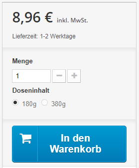

Hallo,
vielen Dank für die Rückmeldungen.
Preisregeln sind keine definiert, weder Warenkorb, Artikel, etc.

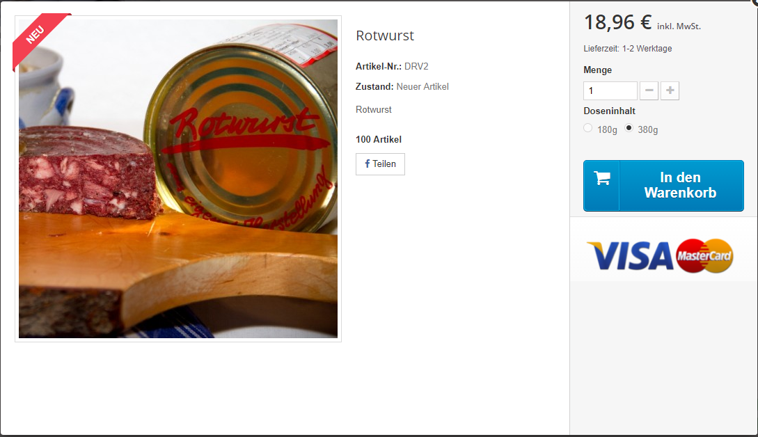

Bei Artikelpreis 10€ und Auswirkungen auf den Preis "keine" für V1 und  Auswirkungen auf den Preis "Erhöhung" um 10€ für V2 ergibt sich folgendes in der Artikelsicht:
V1 10,00€ inkl. MwSt. (dies ist korrekt)
V2 18,96€ inkl. MwSt. (dies ist falsch)
Bei Artikelpreis 20€ und Auswirkungen auf den Preis "Reduzierung" um 10€ für V1 und  Auswirkungen auf den Preis "keine" für V2 ergibt sich folgendes in der Artikelsicht:
V1 11,04€ inkl. MwSt. (dies ist falsch)
V2 20,00€ inkl. MwSt. (dies ist korrekt)
Es wird immer dann falsch gerechnet, wenn es um Reduzierung bzw. Erhöhung geht.
Ich möchte nochmals bemerken, die Preise stimmen NUR in der Detailansicht nicht, ansonsten passt der Preis überall (Kategoriesicht, Warenkorb, Rechnung, etc.).

Hallo,
nach einigem Probieren mit der product.js hat sich ergeben, dass der verwendete Wert combination.price nicht dem Wert in der Tabelle "attribute_impact" entspricht.
Es geht speziell um den Codeblock ab Zeile 682 in der product.js:
// Apply combination price impact (only if there is no specific price)
// 0 by default, +x if price is inscreased, -x if price is decreased
basePriceWithoutTax = basePriceWithoutTax + +combination.price;
basePriceWithTax = basePriceWithTax + +combination.price * (taxRate/100 + 1);
Hier ist die rote Zeile interessant. Der Wert von basePricewithTax wird in der Produktansicht angezeigt. Setze ich hier manuell einen Wert (z.B. basePriceWithTax = 100), dann wird 100 € inkl. MwSt. angezeigt, d.h., dass auch keine weitere Berechnung stattfindet.
Der Wert von combination.price entspricht bei der Variante Grundpreis (10€ brutto)+Erhöhung (10€ brutto) dem Wert 8,96€. Richtig wäre hier der Wert 9,35€, wie dieser auch in der Tabelle "attribute_impact" steht. Würde man 9,35€ in der Formel in der roten Zeile einsetzen, stimmt der Preis (20,00€) exakt.
Leider habe ich noch nicht herausgefunden, wie combination.price aus der Datenbank ermittelt wird und ob dieser Wert vor Verwendung in product.js noch verändert wird.

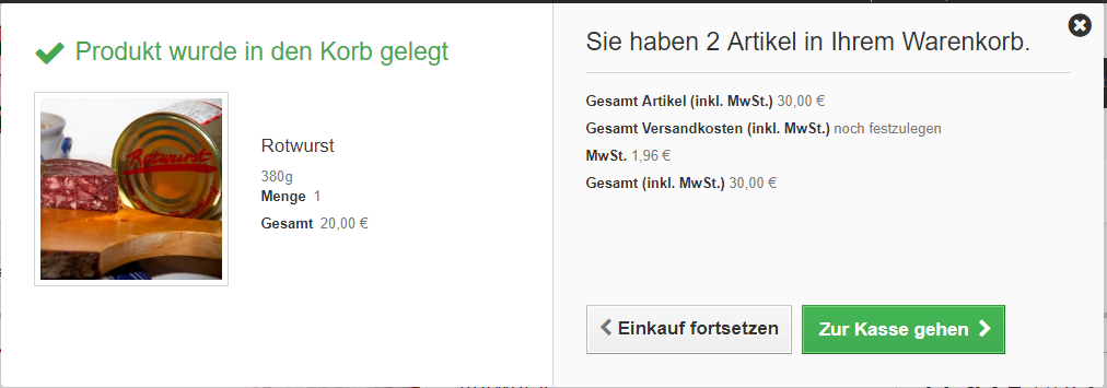

Variante 1: Grundpreis und keine Erhöhung, korrekter Preis

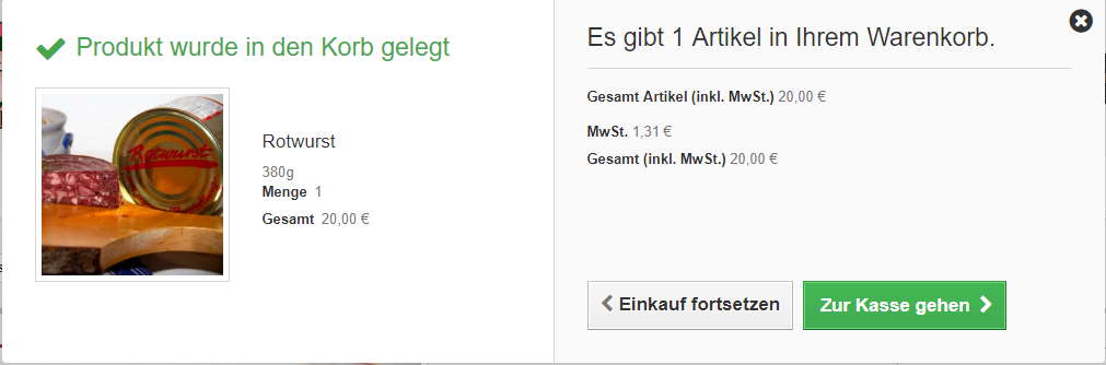

Variante 2: Grundpreis und Erhöhung 10€ brutto, falscher Preis, hier müsste IMHO 20,00€ inkl. MwSt. stehen
Variante 2 in Warenkorb übernommen, Preis 20,00€ korrekt

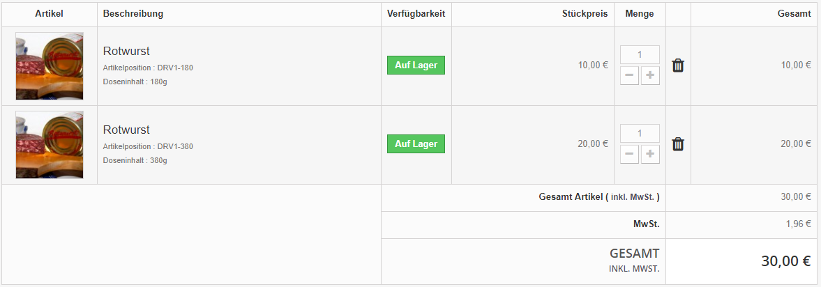

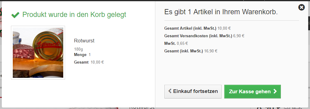

180g - 10.00€ + Versand 6,90 + 0,65 MwSt  (inklusive) = 16,90 EUR
Variante 2
380g - 20.00€ + Versand 6,90 + 1,31 MwSt (inklusive) = 26,90 EUR

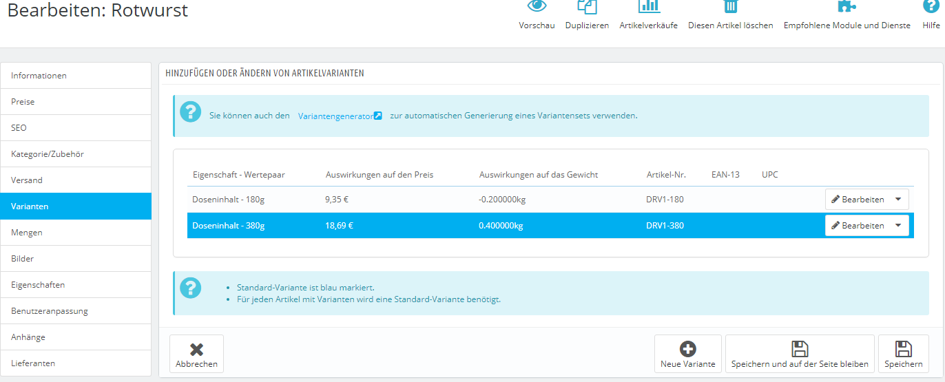

Alles korrekt, so wird es auch angezeigt, aber warum steht dann in der Produktansicht für Variante2 18,96€ inklusive MwSt?
Share this post
Link to post
ich habe nur gesehen das in Variante 2 ,im Bild, die Versandkosten Nicht drin stehen
20€ minus 1,31 MwSt = 18,69
ich vermute das ist der Grundpreis 18,96 ohne MwSt , ich denke du hast irgendwo bei MwSt. was Falsch eingestelt so das er schon bei Grundpreis inklusive MwSt anzeigt

Hallo Sliderflash,
bei 18,69€ könnte dies irgendwie nahe liegen, aber er zeigt ja 18,96€ (???) an, ein Wert, der sich bei keinerlei Berechnung für mich ergibt.
Share this post
Link to post
ja habe ich auch bemerkt ,deshalb die idee mit MwSt. mehr weis ich auch nicht musst suchen wo der Fehler liegt.....!
oben im Bild steht ja schon bei Grundpreis 18,96 inklusive MwSt. berechnest du zweimal MwSt ?
