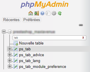

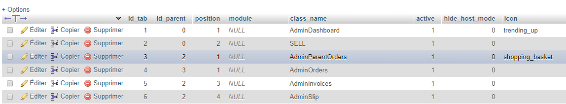

Aurelink_ Posted May 6, 2019 Share Posted May 6, 2019 Bonjour, Pour accéder à la table qui gère le menu du BackOffice de Prestashop, il faut aller dans la Base de données avec, par exemple, phpMyAdmin et chercher la table ps_tab Vous trouverez dans cette table tous les éléments et sous-éléments de votre menu : id_tab : correspond à l'identifiant de l'élément du menu (généré automatiquement) id_parent : permet de choisir où va s'afficher votre "lien" (0 = visible dans le menu principale) les autres valeurs permettent de faire des sous-menu d'un élément avec son id_tab en référence. ex : AdminParentOrders (id_tab 3) a comme id_parent : 2 il sera donc dans le menu avec l'id_tab 2 (SELL) AdminInvoices (id_tab 5) et AdminSlip (id_tab 6) seront aussi dans SELL Schéma : parent : SELL enfant 1 : AdminParentOrders - enfant 3 : AdminInvoices - enfant 4 : AdminSlip position : Choisi la position d'affichage dans le menu module : Concerne les modules class_name : généré automatiquement | ne pas changer active : 0 pour masquer/désactiver l'élément du menu - 1 pour l'activer/afficher Cette table (ps_tab) permet de réorganiser votre menu 1 Link to comment Share on other sites More sharing options...
