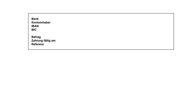

deni123 Posted August 28, 2017 Share Posted August 28, 2017 Hallo! Bin leider noch ganz neu mit Prestashop und habe mir einen kleinen Shop gebastelt. Meine Kunden haben 3 Bezahlmöglichkeiten zur Auswahl: Paypal Sofortüberweisung und Banküberweisung Die ersten beiden Funktionieren auch problemlos, nur bei der Banküberweisung habe ich das Problem, dass im Rechnungsformular meine Kontaktdaten, IBAN und BIC nicht ausgefüllt sind. Ich verwende das standardmäßig installierte Modul "Banküberweisung v1.1.2" Da meine Kunden die Rechnung automatisch zugeschickt bekommen ist das natürlich unpraktisch, da ich ihnen immer noch ein Mail mit den Überweisungsdaten schicken muss. Nach ewiglanger Suche konnte ich nicht wirklich mein Problem lösen. Im Rechnungsformular wird unten ja bereits "Kontoinhaber" "IBAN" "BIC" ... angezeigt - aber wie und wo muss ich diese Daten eingeben?? Bitte um Hilfe. Link to comment Share on other sites More sharing options...
Scully Posted August 28, 2017 Share Posted August 28, 2017 (edited) Hallo Deni123, Das was Du da siehst, ist standardmässig genau so, d.h. Feldnamen ohne Inhalte. Die Bankinformationen sind leider "ein toter Stummel". Weil dafür die notwendigen Bankverbindungsdaten im Rahmen der Rechnungserstellung gar nicht geladen werden. Eigentlich müssen die Daten aus dem Modul Bankzahlung (oder engl. Bankwire) hier angezogen werden. Dafür sind aber keine Funktionen vorhanden. Oder um es etwas rustikaler zu formulieren: PrestaShop wurde an dieser Stelle einfach unzureichend "fertig programmiert". Lösungsmöglichkeiten: 1. Du müsstest dafür einen der PDF - Controller überschreiben. Dafür braucht es PHP-Kenntnisse und auch ein wenig Prestashop-KnowHow. 2. Oder die Bankdaten - unabhängig von der Zahlungsart - einfach als fixen Text in die Vorlage für die Rechnungserstellung mit aufnehmen. Diese Datei heisst invoice.tpl und liegt in einem Pfad mit Namen /pdf . Im Prinzip ist das da drin alles HTML, also überschaubar im Schwierigkeitsgrad. Edited August 28, 2017 by Scully (see edit history) Link to comment Share on other sites More sharing options...

Scully Posted August 28, 2017 Share Posted August 28, 2017 (edited) @Whiley Ich glaube, er meint die Rechnung als PDF, und nicht die Mail, welche dazu auch noch versendet wird. So zumindest habe ich das interpretiert. Und der Screenshot ist so gut wie sicher ja aus dem PDF. Und da habe ich noch nie in meiner PrestaShop-Karriere irgendwelche Bankverbindungsdaten gesehen. Du schon? Wenn ja - erhelle uns! Edited August 28, 2017 by Scully (see edit history) Link to comment Share on other sites More sharing options...

Whiley Posted August 28, 2017 Share Posted August 28, 2017 Hallo deni, man hat dich da auf eine völlig falsche Fährte geleitet, dein Problem hat nichts damit zu tun das Prestashop nicht richtig fertig programmiert wurde, auch kommst du durch Veränderungen in der invoice.tpl nicht zum Ziel. Diese leeren Infos am Ende der Rechnung, die du ja eigentlich garnicht brauchst, da der Kunde die Zahlinformationen ja längst vor Rechnungserstellung über die Bestätigungsmail erhalten hat werden durch das Paypal Modul erzeugt. Um die zu entfernen gehst du ins BO-->Module-->Positionen und suchst dort "displayPDFInvoice". An dieser Stelle entfernst du das Paypal Modul. Wenn du dann deine Zahlungsinfos trotz allem auf der Rechnung haben willst installierst du das Modul, das ich oben verlinkt habe, oder der Einfachheit halber hänge ich dir das hier gerade dran. invoicebankinfo.zip Ich habe das auch schon mehrfach verwendet, das funktioniert auf jeden Fall, ich glaube mich zu erinnern, daß du noch ein paar Begriffe ins Deutsche übersetzen mußt. Grüsse Whiley Link to comment Share on other sites More sharing options...

rictools Posted August 29, 2017 Share Posted August 29, 2017 Scully, jetzt liegst du irgendwie falsch. Dieser Kasten wie auf dem Screenshot, der vom PayPal-Modul erzeugt wird und die Bankdaten dann aber gar nicht enthält, wurde hier schon mehrfach thematisiert. Ich habe in der Rechnungs-tpl (ich verwende die Vorlage von eleazar) für jede Zahlungsart unterschiedliche Texte eingefügt: {if $order->payment|strstr:'Rechnung'}Text für Lieferung auf Rechnung {else if $order->payment|strstr:'PayPal'} Text für per PayPal gezahlte Bestellungen und so weiter {/if} Link to comment Share on other sites More sharing options...
Scully Posted August 29, 2017 Share Posted August 29, 2017 Hallo Christian, Ja natürlich wurde diese Frage schon da und dort erörtert. Der Kasten kommt in jeder Standardinstallation dort vor. Und ist leer. Und hat alle Feldnamen für die Bankverbindung. Womit liege ich denn jetzt genau falsch? Ich lerne ja gerne was dazu. Link to comment Share on other sites More sharing options...
rictools Posted August 29, 2017 Share Posted August 29, 2017 Es gab hier tatsächlich mehrere "falsche Fährten", Whiley meinte wohl, daß der TE jetzt in der tpl nach dem vom PayPal-Modul (was davor noch nicht erwähnt wurde) erzeugten Kasten mit den Bankdaten suchte. Link to comment Share on other sites More sharing options...

Whiley Posted August 29, 2017 Share Posted August 29, 2017 Der Kasten kommt in jeder Standardinstallation dort vor. Und ist leer. Und hat alle Feldnamen für die Bankverbindung. Womit liege ich denn jetzt genau falsch? Ich lerne ja gerne was dazu. @Scully Der Kasten ist immer dann da wenn du das (kostenlose) Paypalmodul installierst. Das hat nichts damit zu tun, daß wie du es formulierst, "PrestaShop an dieser Stelle einfach unzureichend "fertig programmiert"wurde." In der paypal.php sieht das so aus: $tab = '<table style="border: solid 1pt black; padding:0 10pt"> <tr><td></td><td></td></tr> <tr><td><b>'.$this->l('Bank name').'</b></td><td>'.$information['recipient_banking_instruction']['bank_name'].'</td></tr> <tr><td><b>'.$this->l('Account holder name').'</b></td><td>'.$information['recipient_banking_instruction']['account_holder_name'].'</td></tr> <tr><td><b>'.$this->l('IBAN').'</b></td><td>'.$information['recipient_banking_instruction']['international_bank_account_number'].'</td></tr> <tr><td><b>'.$this->l('BIC').'</b></td><td>'.$information['recipient_banking_instruction']['bank_identifier_code'].'</td></tr> <tr><td></td><td></td></tr> <tr><td><b>'.$this->l('Amount due / currency').'</b></td><td>'.$information['amount']['value'].' '.$information['amount']['currency'].'</td></tr> <tr><td><b>'.$this->l('Payment due date').'</b></td><td>'.$information['payment_due_date'].'</td></tr> <tr><td><b>'.$this->l('reference').'</b></td><td>'.$information['reference_number'].'</td></tr> <tr><td></td><td></td></tr> </table>'; Wollte man das hier entfernen, könnte das dann so aussehen: $tab = '"'; Einfacher ist es aber den hook - wie oben beschrieben - herauszunehmen Das "Problem" das Denni123 hier beschreibt tritt seit Jahren auf, und glaube mir, spätestens nach dem dritten Shop den du erstellst, wird die Korrektur zur Routine. @deni123 Du kannst exakt so vorgehen wie im Post #7 beschrieben. Diese Lösung hat sich - zumindest bei mir - vielfach bewährt. Grüsse Whiley Link to comment Share on other sites More sharing options...
Scully Posted August 29, 2017 Share Posted August 29, 2017 Zitat: Das "Problem" das Denni123 hier beschreibt tritt seit Jahren auf, und glaube mir, spätestens nach dem dritten Shop den du erstellst, wird die Korrektur zur Routine. Dass nicht fertig programmiert wurde, stimmt für mich trotzdem. Man ist sich ja hier immerhin darüber einig, dass es ein Problem gibt und dass da keine Daten stehen, wo ein normaler Benutzer eben etwas erwartet. Und Danke - die drei Installationen von Shops habe ich schon längere Zeit hinter mir. Wir lösen dasselbe Problem jeweils nicht so wie Whiley, aber wir lösen es. Link to comment Share on other sites More sharing options...
