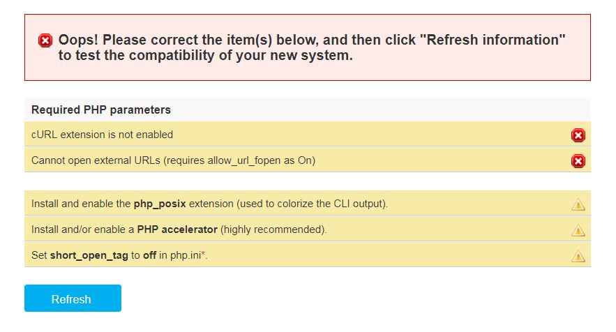

ololo Posted August 23, 2017 Share Posted August 23, 2017 hallo, kann nicht weiter als das Bild zeigt .. was soll ich tun? ..danke Link to comment Share on other sites More sharing options...
TimmeHosting Posted August 23, 2017 Share Posted August 23, 2017 Da wird ja einiges bemängelt. Zumindest muß die PHP-Curl-Extension aktiviert werden und allow_url_fopen in der php.ini auf "On" gesetzt werden. Bitte mal Deinen Hoster, dies für Dich zu machen. Link to comment Share on other sites More sharing options...
Claudiocool Posted August 23, 2017 Share Posted August 23, 2017 Die Posix-Extension muss dir der Hoster installieren/aktivieren Dann sollte es idealerweise so sein, dass die Parameter in einer php.ini gesetzt werden können, auch das sollte der Hoster dir "erlauben" können, falls nicht ohnehin schon so gesetzt. Dabei kann dann auch der short_open_tag verarztet werden. Die beiden anderen (empfohlenen) Aktionen sollte der Hoster dann auch gleich mit erledigen. Danach kann ich dir nur raten, bevor du hier hunderte von Stunden investierst, die Performance des Webspaces zu testen, denn, wenn das schon von Anfang an "ruckelt", wird es irgendwann unerträglich, vor allem Kunden rennen da schreiend weg.... Link to comment Share on other sites More sharing options...
