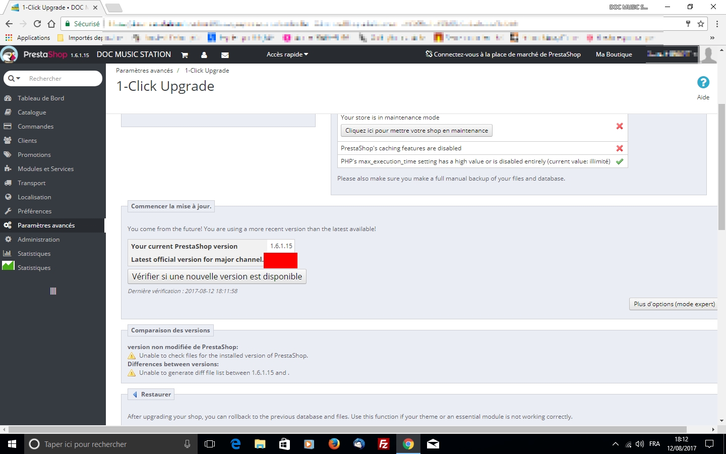

docmusicstation Posted August 10, 2017 Share Posted August 10, 2017 (edited) Bonjour J'ai fait backup de mon site en local et testé la mise a jour en 1.6.1.16 pas de soucis tout fonctionne bien Or quand je veux mettre a jour le site en production dans le module 1 click upgrade j'ai ce message : Vous venez du futur ! Vous utilisez une version plus récente que la dernière disponible ! Je precise pour avoir lu un sujet qui ressemble que je n'ai pas le module disableupgrademodule d'installé. le fichier settings .inc indique bien 1.6.1.15 et la table ps_configuration indique bien aussi 1.6.1.15 Alors que je suis en 1.6.1.15 et bien entendu il ne me trouve pas la version 1.6.1.16 ... Edited August 11, 2017 by docmusicstation (see edit history) Link to comment Share on other sites More sharing options...

docmusicstation Posted August 12, 2017 Author Share Posted August 12, 2017 (edited) Salut docmusicstation, Ton backup est sous quelle version ? Bonjour Alexandre Il est en version 1.6.1.16 c'est la version sur laquelle j'ai fait le test en local vers la 1.6.1.16 J'ai aussi un backup des fichiers de la 1.6.1.15 Dans le module 1 click il manque la version de la branche (carré rouge sur l'impression d'ecran) alors que cette information est bien dans la table ps_configuration Edited August 12, 2017 by docmusicstation (see edit history) Link to comment Share on other sites More sharing options...

Eolia Posted August 16, 2017 Share Posted August 16, 2017 Le problème que vous aviez concernait la liaison à Addons (qui visiblement était impossible) Pas de n° de version ni de diff possible. Donc version addons = 0 votre version apparait comme étant supérieure à celle dispo ce qui fait de vous un extra-terrestre. Dans ces cas là, téléchargez l'archive et mettez-la dans le répertoire du module comme indiqué. Link to comment Share on other sites More sharing options...
