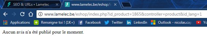

doekia Posted August 10, 2017 Share Posted August 10, 2017 Effet kiss-kool du cache du browser Je navigue sans cache et aucune des pages citées n'affiche autre chose que "Aucun avis n'a été publié pour le moment." Link to comment Share on other sites More sharing options...

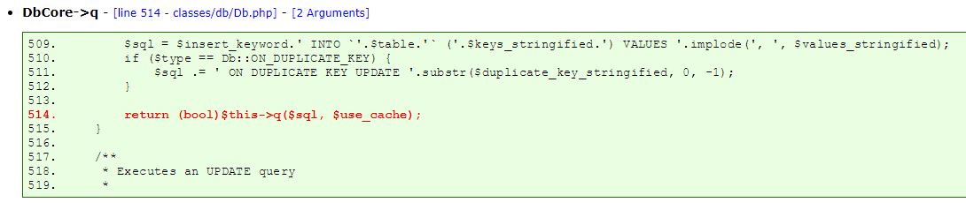

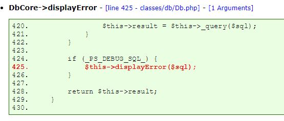

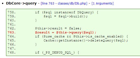

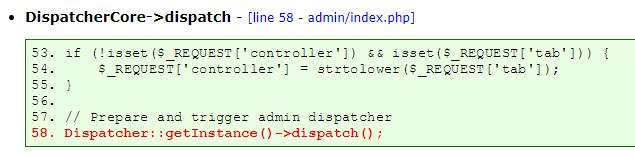

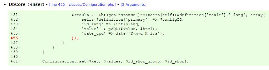

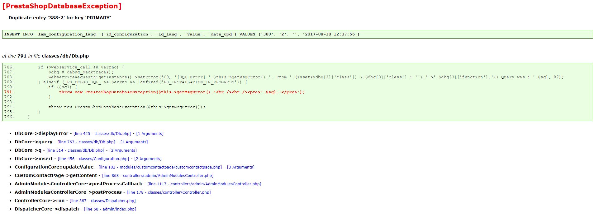

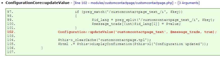

Galliass Posted August 10, 2017 Author Share Posted August 10, 2017 J'ai été voir dans la bd dans la table `lam_configuration_lang` et c'est bien là que le texte de la page de contact est sauvegardé, mais je ne vois pas de problème et l'entré 388 n'est pas en double comme dit dans le message d'erreur: Duplicate entry '388-2' for key 'PRIMARY' INSERT INTO `lam_configuration_lang` (`id_configuration`, `id_lang`, `value`, `date_upd`) VALUES ('388', '2', '', '2017-08-10 13:53:58') Je me demande aussi quelle erreur il y a sur cette ligne :-/ throw new PrestaShopDatabaseException($this->getMsgError().'<br /><br /><pre>'.$sql.'</pre>'); Ai-je bien compris ? Est-ce bien là que ce situe le problème ? Faudrait peut-être avoir une idée de comment ça marche aussi.customercontactpage dans themes/xxx/modules mais aussi modules/customercontactpage Oui j'avais oublié de regarder là aussi mais je ne vois toujours pas d'où l'erreur pourrait provenir dans ces fichiers :-/ Link to comment Share on other sites More sharing options...
Eolia Posted August 10, 2017 Share Posted August 10, 2017 Normal qu'il n'y ait pas de doublon dans la table vu que Prestashop a refusé de l'écrire throw new PrestaShopDatabaseException($this->getMsgError().'<br /><br /><pre>'.$sql.'</pre>'); Ca, ça veut dire: En cas de problème j'affiche "$sql" qui contient l'erreur Link to comment Share on other sites More sharing options...

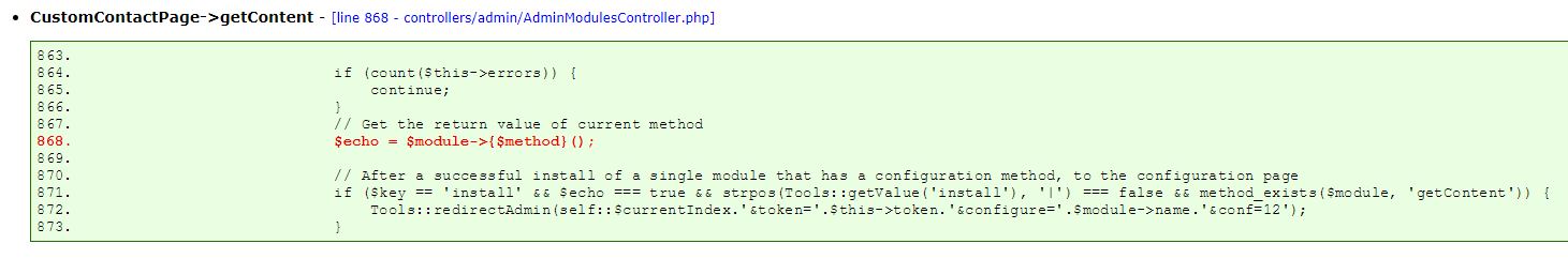

Galliass Posted August 10, 2017 Author Share Posted August 10, 2017 Normal qu'il n'y ait pas de doublon dans la table vu que Prestashop a refusé de l'écrire throw new PrestaShopDatabaseException($this->getMsgError().'<br /><br /><pre>'.$sql.'</pre>'); Ca ok, je comprends. Mais pour le reste j'ai beau regarder les messages d'erreurs, je n'ai aucune idée de ce qu'il faut faire :-/ J'ai mis tous les messages d'erreur en pièces jointes. Si l'un d'entre vous pouvait y jeter un œil, je vous en serais très reconnaissant. Link to comment Share on other sites More sharing options...
Eolia Posted August 10, 2017 Share Posted August 10, 2017 Il faudrait surtout contacter l'auteur de ce module Link to comment Share on other sites More sharing options...
