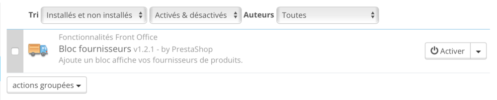

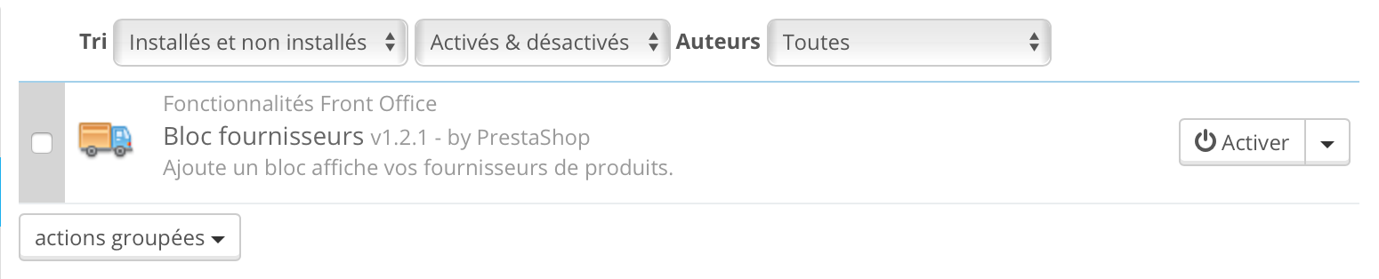

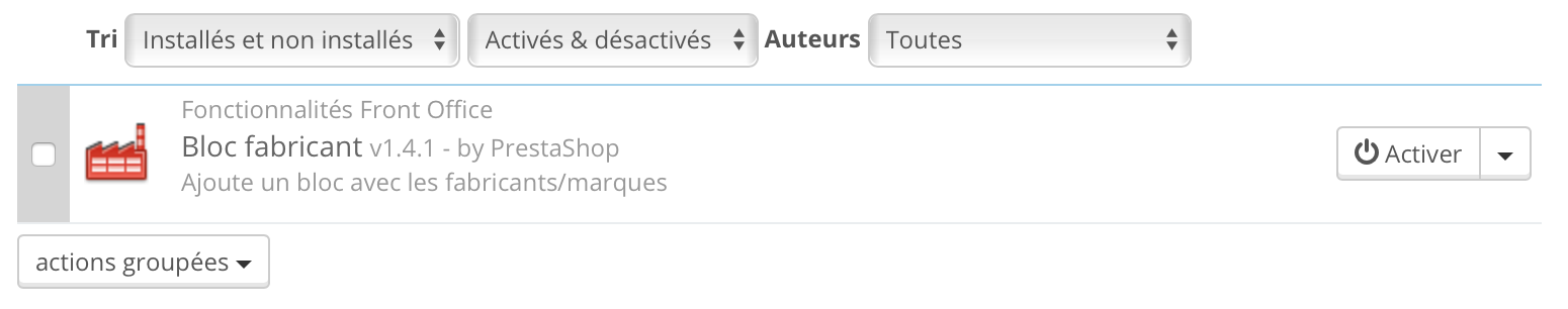

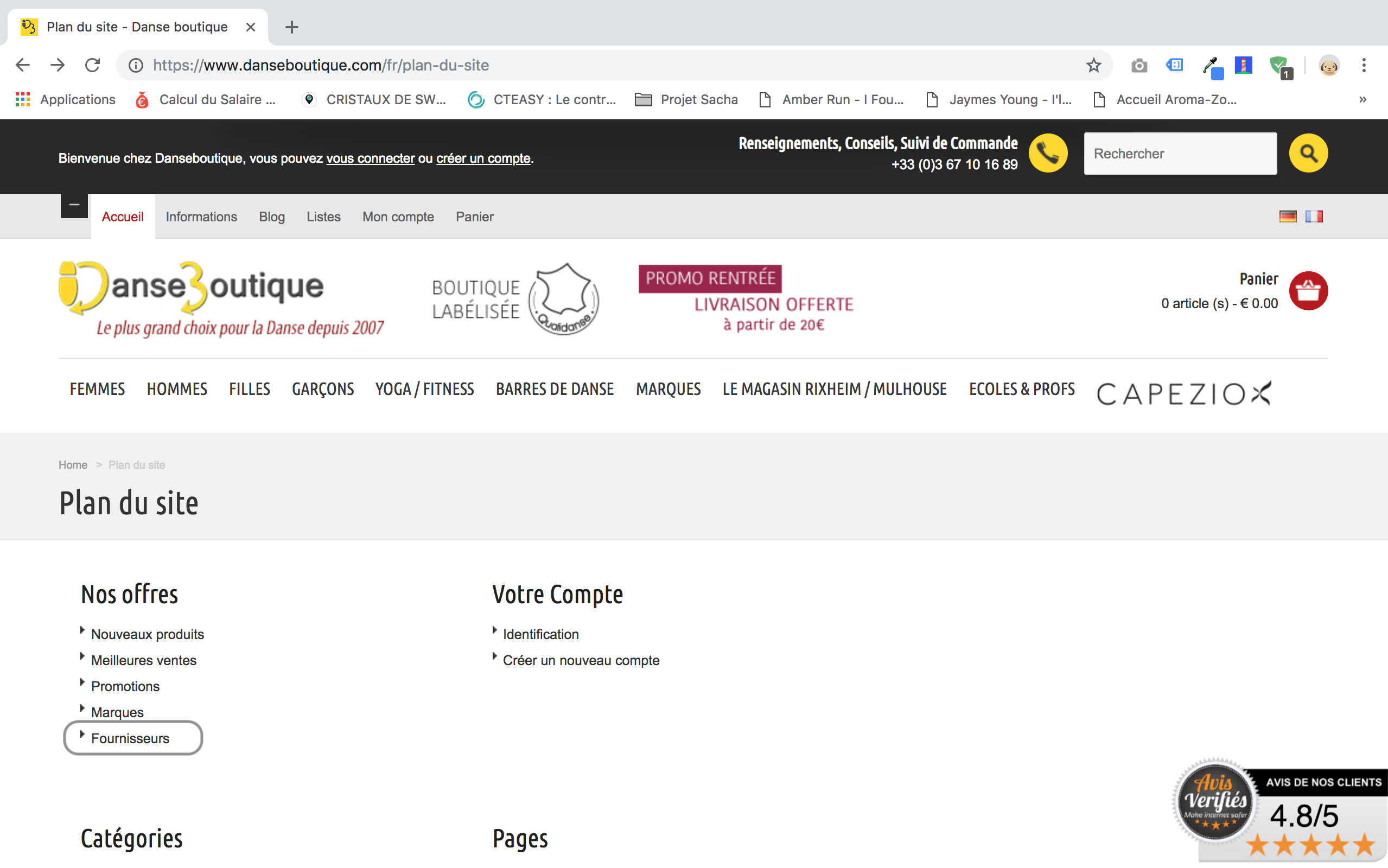

marvin Posted September 20, 2018 Share Posted September 20, 2018 Bonjour à la communauté Je relance le problème de la page automatique fournisseurs qui apparaît dans mon plan de site et également dans mon sitemap et qui me pose des problèmes pour mon référencement naturel. J'ai suivi vos recommandations et ai désactivé les modules blockmanufacturer et blocksupplier. Toutefois j'ai toujours ma page qui apparaît dans le plan du site... Merci beaucoup par avance pour votre aide précieuse ! Belle journée à tous Link to comment Share on other sites More sharing options...
