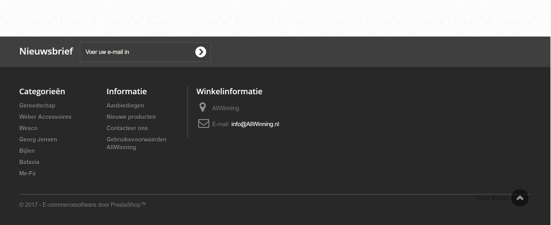

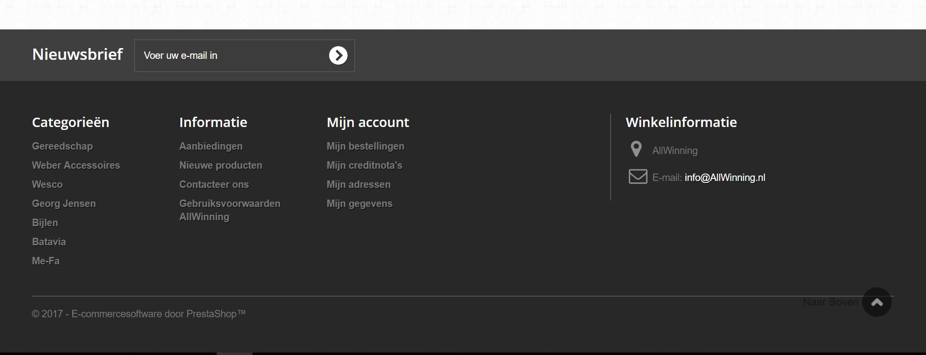

Ben inmiddels een tijdje bezig met het maken van een webshop naast mijn studie, bijna klaar alleen zijn er nog een aantal dingen die ik graag zou willen aanpassen.
Zoals op de afbeelding te zien is staat winkelinformatie rechts. Wanneer ik de module "Mijn account blok in de voettekst" uitschakel verplaatst de winkelinformatie een stap.
Nu is mijn vraag, hoe krijg ik de winkelinformatie weer in de rechter hoek terwijl het "mijn account" blok weg blijft.

Dag Alwin,
Dit kan alleen door de module aan te passen. Dit doe door de tpl van de module te openen (/thema/jouwthema/modules/blockcontactinfos/blockcontactinfos.tpl)
Maak daar van:
<section id="block_contact_infos" class="footer-block col-xs-12 col-sm-4">
Naar:
<section id="block_contact_infos" class="footer-block col-xs-12 col-sm-4 pull-right">
Dag Alwin,
Maak daar van:
Naar:
Beste,
Allereerst bedankt voor het snelle antwoord.
Ik heb het in de .tpl aangepast, echter blijft de module nu niet rechts staan. Kan het zijn dat er in de tpl iets staat wat de "pull-right" canceled?
Ik gebruik het default thema van PrestaShop, kan dit een probleem zijn?
Bij voorbaat dank,
Alwin Seinen
