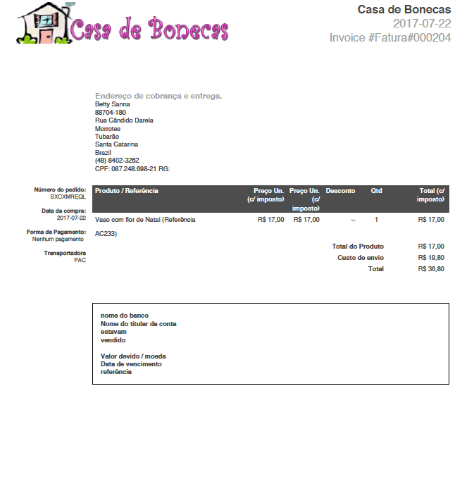

roberta Posted July 22, 2017 Share Posted July 22, 2017 (edited) Não sei se ele é normal, mas acho horrível, gostava mais da anterior, caso o modelo anexo esteja com algum erro ou queira usar uma antiga como faço??? Edited July 22, 2017 by roberta (see edit history) Link to comment Share on other sites More sharing options...
selectshop.at Posted July 22, 2017 Share Posted July 22, 2017 O screen que adicionou é o design do PS 1.5 Após discussao e votacao, voltou-se ao design do PS 1.4. (um pouco alterado). O screen que adicionou é de qual versao PS ? Se estiver usando PS 1.6. entao a screen nao cabe. Se fez um upgrade da sua loja, entao excluiu o upgrade do tema e designs. Se quiser alterar o design, entao siga este tutorial (também serve para PS 1.6.): https://www.prestashop.com/forums/topic/213664-guide-modifying-prestashop-15-invoice-template/ Link to comment Share on other sites More sharing options...
roberta Posted July 22, 2017 Author Share Posted July 22, 2017 (edited) meu presta é o 1.9.0.9 e juro que não sei pq. a fatura esta assim. Não fiz upgrade, mas estou usando um tema diferente do default. Vou dar uma olhada no link que indicou. TK. e vamos ver se consigo deixar o modelo da fatura melhor rssss. Fui olhar o link e confesso é tudo muito complicado. Não tem um jeito mais simples de fazer isso? Tipo usar as faturas do presta 1.4 ou 1.5????? Trazer de uma destas verões e colar na 1.6???? fui verificar e na minha pasta do tema pdf não tenho nada além da pasta lang. Edited July 22, 2017 by roberta (see edit history) Link to comment Share on other sites More sharing options...
selectshop.at Posted July 22, 2017 Share Posted July 22, 2017 Provavelmente é problema do seu tema em uso. Este usa um desgin destualizado das faturas. O modelo de faturas para PS 1.6. é como o que anexei. 000001.pdf Se nao tiver know-how suficiente para alterar como no tutorial indicado, entao copie o ficheiro do tema nativo para a pasta do seu tema /themes/seutema/. O design fica no ficheiro invoice.tpl Ou entao vc. usa os ficheiros do tutorial que linkei. Lá no final o usuário anexou os ficheiros que ele alterou. Vc. somente tem que renomea-los para .tpl (ele anexou os ficheiros no formato .txt, pois no fórum nao se pode anexar ficheiros com o formato .tpl). Verifique lá nas instrucoes dele no post #1 dele. Link to comment Share on other sites More sharing options...

roberta Posted July 22, 2017 Author Share Posted July 22, 2017 Colei os dois arquivos (reader e invoice) só que a página inicial ficou desconfigurada. Estou usando a invoice padrão. Mesmo colando os arquivos a fatura continua a mesma.. ai, ai. Link to comment Share on other sites More sharing options...
selectshop.at Posted July 23, 2017 Share Posted July 23, 2017 Pergunte por suporte através do desenvolvedor do seu tema. O problema está no tema que aparentemente nao está usando o design mais novo que vem com o Prestashop 1.6., mas sim um design do PS 1.5. Este problema é muito comum em temas que somente sao adaptados e nao codados especialmente para a versao Prestashop X. Como vc. pode notar o Prestashop mudou um monte de vezes as regras. Antes estavam integradas no tema, agora já nao mais. Existe uma pasta própria para os pdf's separada do tema. Infelizmente sem conhecer as regras do seu tema fica difícil ajudar. O esenvolvedor deve saber mais o que ele codou. Link to comment Share on other sites More sharing options...
roberta Posted July 23, 2017 Author Share Posted July 23, 2017 Ai danou-se, pois quem adaptou o tema fui eu!. Acho que vou deixar essa feiosa mesmo rss., pelo menos por enquanto. De qualquer forma agradeço sua atenção e tentativa em me ajudar. Link to comment Share on other sites More sharing options...
selectshop.at Posted July 23, 2017 Share Posted July 23, 2017 Se vc. adaptou, entao nao deve ter feito alteracoes no código. Possivelmente copiou uma pasta antiga para o seu FTP. Se vc. substituir no seu FTP a pasta /pdf/ pela que anexei, deleta o smarty cache e o cache do seu browser, com isto deverá ter a fatura actualizada para PS 1.6. original. OBS: somente faturas novs é que sairao com o design novo. As já geradas ficam com o design antigo !!! Renomeia no seu FTP a pasta que consta agora lá para pdfantigo, desempacota o ficheiro zip que anexei e suba ao seu FTP para a raiz da sua loja. Deleta os caches como descrito acima. pdf.zip Link to comment Share on other sites More sharing options...
selectshop.at Posted July 26, 2017 Share Posted July 26, 2017 Veja a resposta aqui: https://www.prestashop.com/forums/topic/620872-php-notice-undefined-index/ Se vc. for substituir a pasta como indicado, nao vai funcionar, pois vc. está usando um tema PS 1.5. em uma versao PS 1.6. Isto nao funciona. Link to comment Share on other sites More sharing options...
