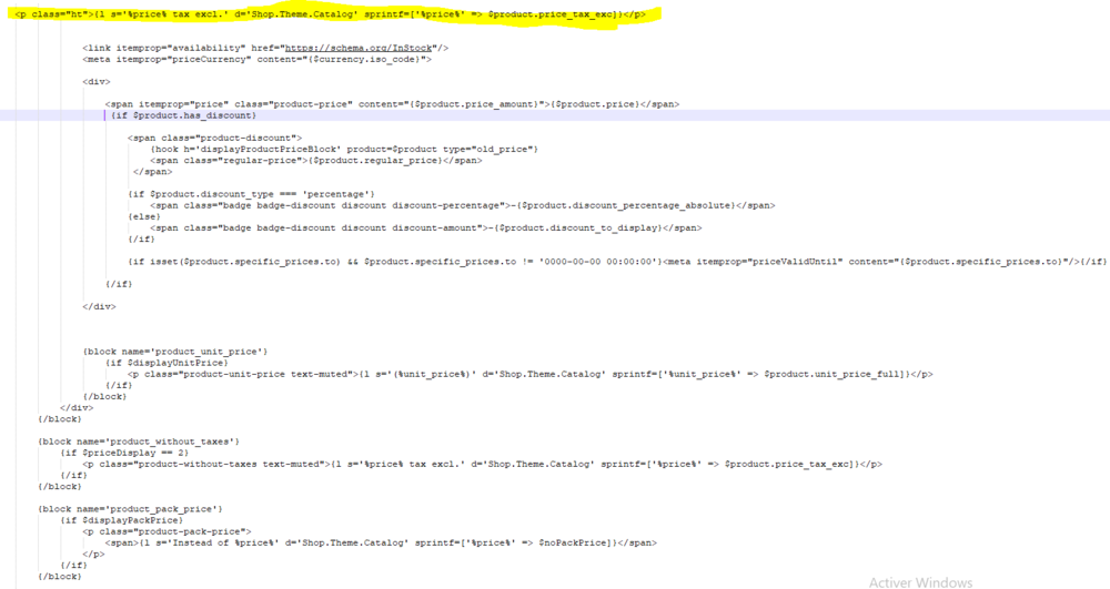

Yanel Posted June 18, 2019 Share Posted June 18, 2019 (edited) Bonjour merci pour votre retour l'affichage des prix en ttc par defaut je fait un appel a cet ligne pour afficher les prix ht (fichier product-prices.tpl) Edited June 18, 2019 by labib92 (see edit history) Link to comment Share on other sites More sharing options...
