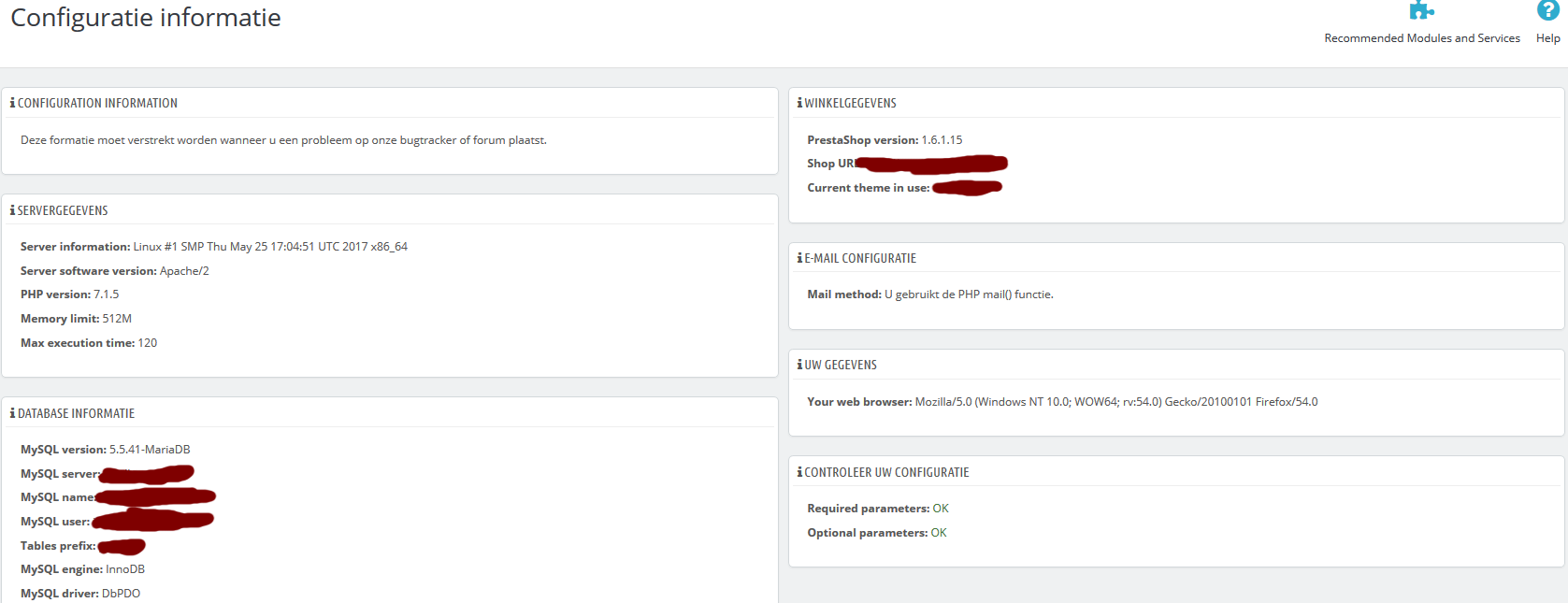

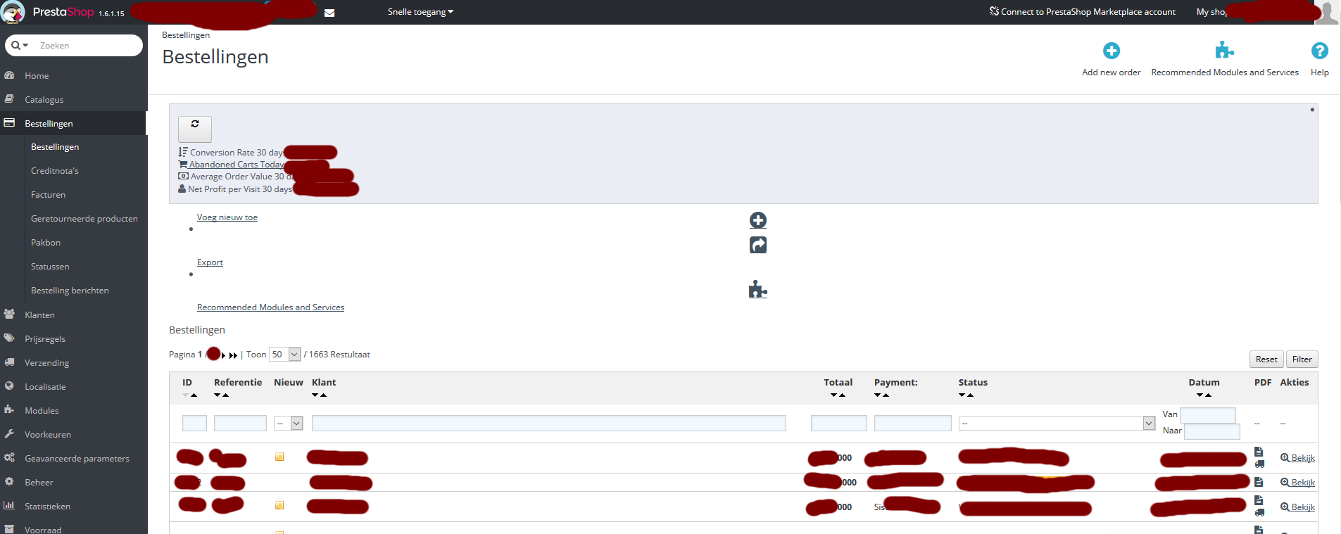

Sinds ik een webshop naar een andere server heb verhuisd is de layout van de Bestellingen pagina (index.php?controller=AdminOrders) verprutst. Ik heb twee shops gelijktijdig verhuisd, ze staan nu op dezelfde server. De andere webshop heeft dit probleem niet.
Het lukt mij niet om de oorzaak te achterhalen. Vervelende is namelijk dat ik nergens een relevante foutmelding zie; met error reporting aan zie ik bijv. geen meldingen. Er is echter wel iets aan de hand, het lukt me bijv. ook niet om modules werkend te krijgen die iets met deze pagina doen (zoals verzendetikketten printen) : de modules installeren alsof er niets aan de hand is, maar verschijnen niet op de pagina). Heeft er iemand suggesties?
(In de screenshot heb ik wat gegevens over orders enzovoort met rood weggestreept)

Bedankt voor de suggestie! Helaas, dat is niet de oplossing. Ik heb (enkele dagen geleden) PHP 5.x geprobeerd, had het nu op 7.1.x draaien en nu net aangepast naar 7.0.x. Maar het probleem blijft bestaan. Overigens is het ook zo dat een andere Prestashop installatie op dezelfde webserver dit probleem niet heeft.

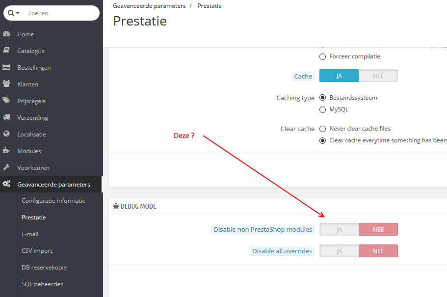

Is dat deze optie?
Is dat daarna eenvoudig weer terug te zetten, of moet ik dan een-voor-een alle modules weer aanzetten? Kortom: kan ik dit gewoon JA/NEE omswitchen of moet ik onthouden welke modules nu allemaal actief zijn?
