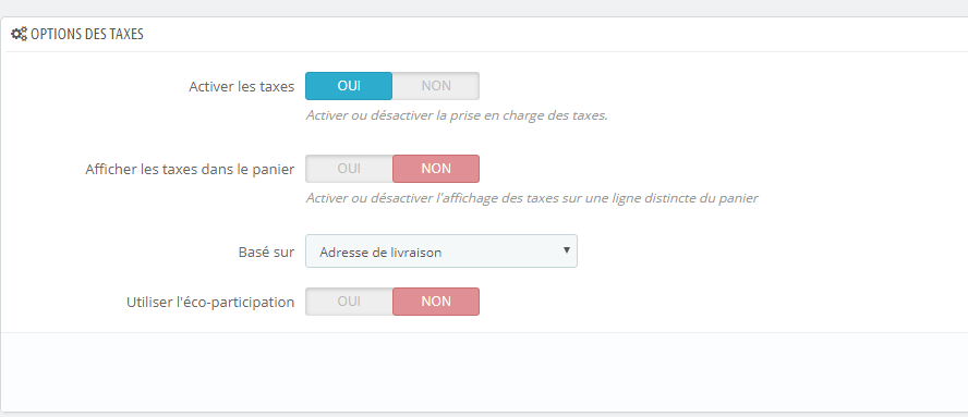

Eolia Posted April 26, 2018 Share Posted April 26, 2018 ou modifier ce paramètre: Mais dans tous les cas c'est à voir avec ton comptable Link to comment Share on other sites More sharing options...

doekia Posted April 26, 2018 Share Posted April 26, 2018 Fabriquer une adresse de livraison == celle du magasin dans le tunnel, l'assigner au cart, régler les taxes sur adresse de livraison et voilà Link to comment Share on other sites More sharing options...
