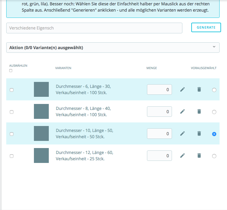

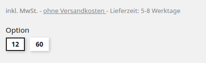

Hallo Zusammen,
ich bin neu in diesem Forum, also steinigt mich bitte nicht, wenn ich hier gegen eventuelle Foren-Konventionen verstoße.
Ich habe einen Shop unter 1.7.0.0 (Ja ich weiß böses 1.7 - das habe ich jetzt auch gelernt, leider ist ein Downgrade ja nicht so ohne weiteres möglich. Weiter geupdated habe ich auch noch nicht, weil ich Bedenken hatte, dass das Update mehr Bugs rein bringt, als dass es diese löst). Nur jetzt stehe ich vor einem Problem, zu dem ich wirklich keine Lösung finde.

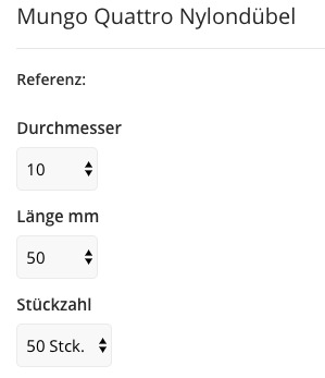

Und zwar habe ich einen Artikel mit mehreren Varianten (Durchmesser, Länge, Stückzahl). Die kann ich auch ohne Probleme anlegen und anpassen. Allerdings kann ich im Frontend weder die Default-Variante bestellen, noch eine andere Variante auswählen. Sobald ich versuche ein anderes Attribut auszuwählen, springt es wieder zurück auf die Default-Variante.
Ich habe im Shop eingestellt, dass auch Artikel, die nicht auf Lager sind, bestellt werden können. Außerdem habe ich auch alle Varianten als lagernd eingepflegt.
Bisherige Lösungen zu diesem Problem, wie etwa das Attribut-Trennzeichen ändern, haben leider nicht geholfen.

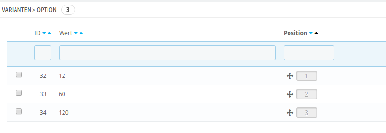

Im Anhang habe ich Screenshots von den Varianten im Backend und im Frontend angehängt.
Vielleicht hat hier jemand eine Idee was ich tun kann?

Update: die Default-Variante kann ich jetzt in den Warenkorb legen. Ich kann aber leider weiterhin keine andere Variante auswählen, ohne dass es zurück zur Vorausgewählten springt.

Hast du die Varianten denn durch den Generator anlegen lassen?
Das sind viel zu wenige Varianten. Es müsste folgende Varianten geben:
- Durchmesser 6, Länge 30, 100 Stk.
- Durchmesser 6, Länge 40, 100 Stk.
- Durchmesser 6, Länge 50, 100 Stk.
- Durchmesser 6, Länge 60, 100 Stk.
- Durchmesser 8, Länge 30, 100 Stk.
- Durchmesser 8, Länge 40, 100 Stk.
- Durchmesser 8, Länge 50, 100 Stk.
- Durchmesser 8, Länge 60, 100 Stk.
- Durchmesser 10, Länge 30, 100 Stk.
- Durchmesser 10, Länge 40, 100 Stk.
- Durchmesser 10, Länge 50, 100 Stk.
- Durchmesser 10, Länge 60, 100 Stk.
- Durchmesser 12, Länge 30, 100 Stk.
- Durchmesser 12, Länge 40, 100 Stk.
- Durchmesser 12, Länge 50, 100 Stk.
- Durchmesser 12, Länge 60, 100 Stk.
und das ganze noch mit 50 Stück usw.
Deshalb wird er zurück springen da es deine gewählte Variante nicht gibt.

Der Shop vertreibt von diesem Artikel nur diese vier Varianten. Gibt es keine Möglichkeit, dass der Shop erkennt, dass wenn ich einen Durchmesser von 8mm nehme, es nur die eine Variante gibt?
Habe die Varianten so über den Generator oben angelegt.
Heißt das ich muss den Artikel vier Mal separat anlegen?

Also ich für alle, die vielleicht vor demselben Problem stehen: Ich habe jetzt einfach ein Attribut namens "Varianten" angelegt und dort alle vorhandenen Varianten direkt reingeschrieben.
Beispiel: "6x30 100Stk."
So hat man nur ein Auswahlfeld und das zurückspringen entfällt somit.

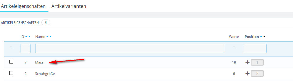

Wie Shad86 schon sagt muss die Variante unter 'Verkauf -> Katalog -> Varianten und Eigenschaften' auch tatsächlich angelegt sein. Hatte das selbe Problem als ich ein paar Testartikel in den 1.7 per Prestashop Manager importiert hatte. Obwohl dieses Tool schon sehr mächtig ist legt auch dieses keine neuen varianten an sondern fügt nur die Werte zu bereits bestehenden hinzu. Einzige Merkwürdigkeit ist allerdings das PS 1.7 dem Kunden die varianten dan trotzdem anzeigt obwohl die eigentlcih gar nicht existieren. Das merkt PS halt erst wenn man die auswählen will und dann springt die Auswahl eben zurück.
BTW: in oben genanten Pfad ist den Machern übrigens ein fehler unterlaufen. ;)
Das sind die Beschriftungen verdreht. Bei den Artikeleigenschaften kann mannämlich zur Zeit die Varianten bearbeiten und bei den Varianten findet man die Eigenschaften :D

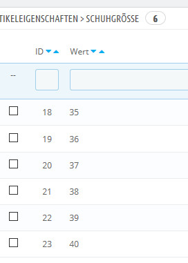

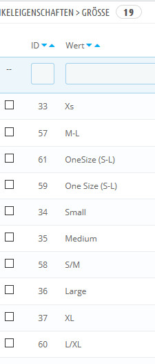

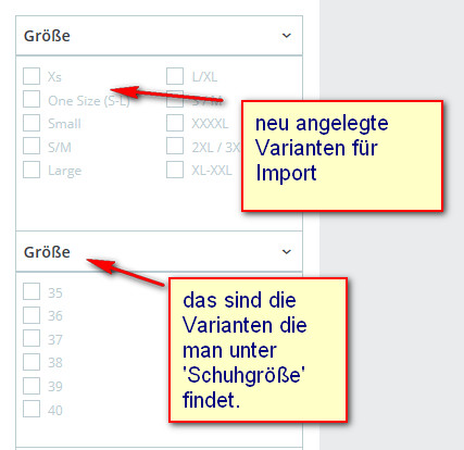

So, mir ist eine kleine Sache gerade mal so aufgefallen.
Beim anlegen/bearbeiten eines Artikel finde ich 2 mal die Option 'Größe' in den Varianten.
Unter 'Varianten & Eigenschaften' (dort sind übrigens immer noch die Titel der Reiter vertauscht ;) ) gibt es allerdings einmal 'Schuhgröße' und einmal 'Größe'. Beides wurde bereits mit Prestashop mitgeliefert. Und sowohl bei den Schuhgrößen als auch bei den Größen habe ich die Optionen Werte hinzugefügt die ich benötige und die auch in der Importdatei enthalten sind.
Und genau da glaube ich liegt das Problem. Beim Import über den Store Manager kann ich ja jede Spalte in der CSV entsprechend zuordnen. Aber offenbar scheint Prestashop dann vermutlich immer 'Größe' in der mit der Schuhgröße zu verwechseln und in der gibt es ja kein beispielsweise XXL.
Hier mal ein paar Bilder zum besseren Verständnis was ich überhaupt meine.
Das sind die Varianten mit den neu angelegten Werten für Größe und Schuhgröße. Man beachte das hier für beide Varianten 'Größe' steht:
Das sind die Werte für 'Größe':
Und das die für Schuhgröße:

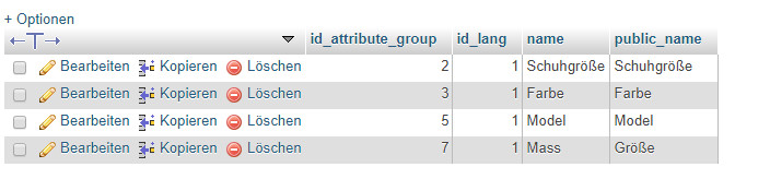

Ich wollte gerade einen neuen Artikel mit Varianten manuell anlegen. Jetzt bemerke ich das mir gar nicht alle angelegten Größen angezeigt werden in der Bearbeitung. Medium fehlt zum Beispiel.
Als Wert in den Varianten selbst (da wo man die Werte etc. bearbeiten kann) existiert der Wert aber. Sieht man ja auch auf den Screenshots oben. Wieso also wird mir das nicht angeboten bei der Artikelerstellung?

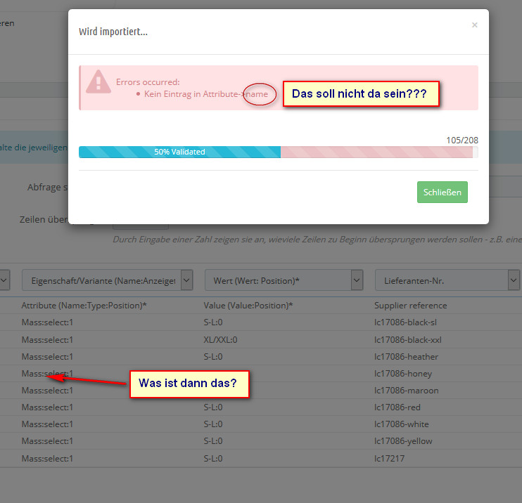

Ich habe aber soeben was anderes "tolles" festgestellt.
Und zwar habe ich die Hauptartikel per Import über das BO geladen. Kein Fehler kam und die Artikel sind da. Nun wollte ich die Varianten einspielen auf die selbe Weise.
Und da kam das was auf dem Screenshot zu sehen ist.
Bei der Gelegenheit mal gleich eine Frage. In 1.6 gibt es ja noch den Typ 'radio', aber die Button haben sich ja geändert und Radiobutton sind ja nicht mehr in den Attributen vorhanden, sondern wurden durch 'normale' Button ersetzt. Wie ist denn dafür die Typbezeichnung in der CSV?
Hier die Screenshots von meinen Import:
Und wie gesagt existiert der Name sehr wohl.
Edited by MarcoSch (see edit history)

Ich habe echt keinen Plan woran das liegen soll. Auch in der Datenbank ist der Name vorhanden:

Mal wieder super, Screenshots fast im Schlüssellochformat und genau da, wo es ja vielleicht interessant sein könnte ein Schriftfeld drübergesetzt ...
Wenn ich das richtig sehe, hat er 50 % (von den 9 Einträgen?) akzeptiert und warf erst dann einen Fehler raus? Dann würde ich die vermutlich betroffene Zeile herausnehmen und schauen, ob der Import dann funktioniert.
Was ist der Unterschied zwischen Radiobuttons und "normalen Buttons"? Bei Varianten ist meines Wissens doch keine Mehrfachauswahl möglich, also kommen neben einer Auswahlliste nur Radiobuttons in Betracht.
Share this post
Link to post
Wieso Schlüssellochformat? Da ist doch alles drauf was dazu gehört und groß genug ist es auch. ;)
Und die Beschriftung ist dort wo nichts hinter steht.
Nein, er hat 50% der Datei validiert, aber nichts eingetragen. Nicht eine Zeile.
Der erste Screenshot kommt direkt aus dem Prestaimport. Da werden nur immer die ersten paar Zeilen der Datei angezeigt. Es sind insgesamt 208, steht ja auch da. ;)
Und jede Zeile enthält das selbe Attribut (Mass:select:1) und die Values unterscheiden sich lediglich in der Konfektionsgröße (halt Small oder Large oder eben XL...)
Mache ich den selben Import mal spaßeshalber mit dem Attribute 'Farbe' dann zickt der nicht.

Und zum Hauptthema:
Wenn du jetzt die Attribute Farbe einspielst, haben die exakt die selben Felder wie die der Schuhgrößen?
Mit anderen Worten nur wenn du Schuhgrößen in Farbe umbenennst geht es?
Ich vermute bisher auch eine Codierungssache. Vielleicht werden vom Manager die Sonderzeichen nicht genauso umgesetzt wie es Presta macht.
Oder liegt es daran das der Manager Probleme macht weil es Größen doppelt gibt?
Sonst lade hier doch mal deine Importdatei hoch.
Oder reduzier sie und lade immer nur Stück für Stück hoch.
quasi wenn du aus der einen Datei 5 Stück machst, siehst du ja welche geht und welche nicht. Diese dann wieder splitten, bis man genau weiß ob es alle sind wo das Wort Größen vor kommt oder ob es einfach bestimmte sind.

@rictools:
Links im ersten Bild befindet sich ja nur noch die Spalte mit der Produkt-ID und daneben das Menü des BO. Und rechts in diesem Abschnitt halt nur die Spalte für die Reference.
Ich wüsste nicht in wie fern das für den Fehler nun relevant wäre. Darum habe ich nur das aufgenommen was auch den Fehler zeigt. Da ich lediglich eine Bildschirm mit Auflösung 1680x1050 habe und keinen 102 cm TV wird das nun mal kein 4K Bild. ;)
Allerdings fällt mir gerade auf das ich aus versehen 2 mal das selbe Bild gepostet habe. Hab das mal korrigiert. Dafür entschuldige ich mich. :)
Und hinter dem Textschild verbirgt sich nichts wichtiges, wie man ja erkennen kann, sondern lediglich ein weiteres "S-L:0" ;)
Und bei der Importfunktion von PS werden immer nur die ersten 10 Zeilen angezeigt. Da kann man nicht gucken was weiter unten steht.
Und zum Unterschied der Button in 1.6x und 1.7x:
In 1.6x kann für die Auswahl der Größe im FO entweder 'select' (das wäre dann für den Kunden ein Dropdown) oder aber radio (dann hätte mal halt eine Radiobutton) verwendet werden.
In 1.7x ist der Radiobutton aber nicht mehr vorhanden, sondern wurde durch 'normale' Button ersetzt die in der Verwaltung der Attribute mit 'Optionsfelder' benannt sind.
In der Datei ist sind Fehler nahezu ausgeschlossen, den ich habe mal ALLE zu importierenden Größen in XL:0 umbenannt (also ohne irgendein Sonderzeichen) und erhalte den selben Fehler.
@Shad86:
Ich weis nicht ob das eine gute Idee ist Größe in Farbe zu ändern. Dann würde in der DB zweimal der Attribute Name 'Farbe' auftauchen und das bringt garantiert Probleme.
Alternativ könnte ich aber noch mal ein neues Attribut anlegen. Obwohl ich ja das auch schon versucht habe. Hatte die Größen gelöscht und die nochmals als 'Mass' neu angelegt.
Was mich ohnehin ein wenig stört ist das in 1.7 offenbar tatsächlich alle Werte bereits existieren müssen (oder irre ich mich da?)
in der 1.6 werden fehlende Werte aus der Importdatei ja einfach dem entsprechenden Attribut hinzugefügt. Sprich da muss lediglich das Attribut als solches existieren.
Nochmal in Kurzform das 'Produktproblem' (ich schicke dazu nachher eine PM mit ausführlicheren Daten und Screenshots Weil das gehört ja hier nicht wirklich her):
- im BO gehe auf Katalog->Artikel->Neuer Artikel
- Nun die Artikelerstellung einfach wieder verlassen in dem man auf irgendeinen Menüpunkt (von mir aus 'Übersicht') anklickt. NICHT DEN MÜLLEIMER UNTEN LINKS KLICKEN!
- Im Front Office befindet sich nun auf der Startseite ein Artikel, natürlich ohne Bild, Preis oder sonstigen Daten. Er lässt sich auch nicht anklicken.
- Im BO ist dieser Artikel jedoch nicht zu finden, da er ja eigentlich auch nicht existiert, außer vermutlich irgendwo in der DB. Cache löschen geht so leider nicht.
Hole ich nun die neuen Daten über den Shop Manager dann finde ich den Artikel auf der Startseite, kann ihn löschen und sende dann die Änderungen an die DB.
Nun muss ich noch im BO unter Erweiterte Einstellungen->Leistung den Cache löschen und ERST DANN ist der Artikel wieder von der Startseite verschwunden.
Ich gucke mal ob ich das als Bildschirmaufnahme aufzeichnen kann. Wird vielleicht das Beste sein. :)
Infos dazu wie gesagt nachher per PM.

Farbe war jetzt nur eine Idee weil du geschrieben hast das die Attribute alle gehen.
Man versucht halt zu lokalisieren ob es an der Bezeichnung oder eher am Tabelleninhalt liegt.
Komisch ist halt schon das es immer bei den selben Attributen Probleme gibt. Also muss an denen irgendetwas anders sein als an den anderen. Und wenn es nur eine Kleinigkeit ist.
Kannst ja sonst ein Attibut mit Sonderzeichen anlegen das aber den gleichen Inhalt hat wie ein funktionierendes Attribut, und eins das einen normalen Namen hat und die XL usw Inhalte. Wie gesagt ist ja nicht ausgeschlossen das der Manager dabei das Problem ist und vielleicht noch nicht sauber genug für die neueste Shopversion umgesetzt wurde.
Ich habe bisher noch keinen Import gemacht, nutze den Versionssprung um die Artikel nochmal ganz neu und richtig zu erfassen. (sind bei uns nur knapp 100 momentan)
Deswegen kann ich die leider nicht sagen ob du evtl. erst alle Attribute importieren musst und dann die Produkte.
Aber ist es bei Kategorien nicht auch so das erst die Kategorien importiert werden müssen bevor die Artikel damit verknüpft werden können? Vielleicht hat es in der Vergangenheit Probleme gemacht und deshalb muss man den Import jetzt seperat machen.
Ja gern, kannst das ganze ja sonst auch selbst auf Forge posten wenn dein Englisch ausreichend ist.
Aber das gern alles per PN.

Ich bin nicht sicher ob es wirklich am Manager liegt. Denn das Problem tritt ja sowohl beim Import via den Prestashop Store Manager als auch beim Import über das BO des PS selbst auf.
Ich vermute eher das es bei der SQL Abfrage irgendwo ein Problem gibt. Eine fehlerhafte PHP-Function kann man wohl auch ausschließen da der Manager ja nicht it dieser arbeitet.
Witzig ist ja auch das manuell angelegte Artikel funktionieren. Also da kann ich die Größen auswählen, generieren und dann im Shop auch auswählen.
Mit 100 Artikel wäre mir das auch erstmal relativ egal, aber bei mir sind es etwa 7000 plus halt die ganzen Kombinationen. :D
Und die müssen einfach importiert werden wenn man nicht Jahre mit dem Anlegen von Artikel verbringen will. ;)
Also ich habe festgestellt das er nicht vorhandene Kategorien anlegt beim Artikelimport. Ist ja schon in 1.6 so. Die liegen dann zunächst im Hauptzweig  bis man sie entsprechend bearbeitet. Oder eben löscht :D
Auch Werte für Eigenschaften (Produktmerkmale) fügt er hinzu wenn die Eigenschaft schon existiert. Aber offenbar eben nicht bei Attribute.

Ich weis jetzt wirklich nicht wo dein Problem liegt. Der Thread ist auch noch nicht als gelöst markiert. Denn was tessa da getan hat ist nicht die Lösung, sondern ein 'bypass'
Damit ist das eigentlich Problem, das ja offenbar nicht nur ich habe (sonst hätte tessa den Thread ja nicht erstellt) NICHT gelöst.
In allen Zeilen stehen die selben variablen. Es unterscheiden sich nur die ID, die Reference und die Größenwerte wie oben schon gesagt.
hast du denn schon einmal einen Import via dem BO von Prestashop durchgeführt? Dann weist du doch was du beim importieren angezeigt bekommst. Wie versuchst du eigentlich die Probleme nachzuvollziehen? hast du eine 1.7 Installation an der du einzelne Schritte testest wie es zum beispiel Shad86 tut?
Blanke Theorien helfen doch nicht wirklich weiter.
Was willst du den probieren wen ich dir eine Link zu meinen Front Office gebe? Wenn du eine 1.7 Testinstallation hast lasse ich dir gern die entsprechend CSV zukommen. Dann kannst du darauf probieren. Aber ich kann noch noch einfach Zugänge weiter geben zu Applikationen die noch dazu auf eine Server laufen auf dem ebenfalls eine produktive Installation läuft. ;)
Und ja, ich habe sogar versucht NUR die ersten 5 Zeilen einzuspielen, aber auch dann bekomme ich den Fehler. Nur nicht mit Zeile 105/208 sondern mit 3/5.
Und die Fehlermeldung  'Kein Eintrag in Attribute->Name' interpretiere ich so das Prestashop einfach nicht den 'NAME' Mass oder Größe in der Datenbank findet und somit nicht mit dem Namen 'Mass' oder 'Größe' anfangen kann.
Zu deinem letzten Satz sage ich jetzt mal nichts... ;)
Aber wenn du willst schicke ich dir die beiden Dateien zu. Die Hauptartikel und die Varianten. Du musst halt nur vorher die Attribute anlegen bei dir.
Nicht ich habe ein Problem, ich versuche zu helfen.
Der Thread ist definitiv als gelöst markiert (bzw. als "answered", wenn du ganz präzise sein willst), deshalb werden manche gar nicht hineinschauen. Damit, ob er tatsächlich gelöst ist, hat das ja nichts zu tun.
Ich habe vor mehr als einem Jahr Artikel und auch Varianten importiert, ist halt schon eine Weile her. Hier hat so gut wie niemand 1.7, ich auch nicht, deshalb können dir ja auch so wenige helfen. Aber vieles ist ja bei 1.7 nicht anders als bei 1.6 und dein Problem muß ja irgendwie erklärbar sein.
Ich habe schon viele Probleme durch einfaches Nachdenken (nenne das von mir als "blanke Theorien") in meinem eigenen Shop und ein paar auch hier im Forum lösen können. Besser ist es natürlich, wenn man ausprobieren kann, das ist hier aber eben oft nicht möglich, ich kann dann nur anregen, was ausprobiert werden sollte.
Ein Link zum Front Office bringt hier natürlich gar nichts, ich hatte das etwas allgemeiner gemeint, oft erhält man einen Link hier erst auf Nachfrage und dann ist das Helfen erheblich einfacher oder überhaupt erst möglich.
Nachtrag: Ich glaube, die Frage, wie lange es bis zu der Fehlermeldung dauert, hast du immer noch nicht beantwortet. Das ist doch eine ganz, ganz einfache Frage. Dauert es bei den 200 Dateien länger als bei den 5? Ich kann dir nicht sagen, ob ich mit einer Antwort einer Lösung näher komme, aber wenn ich das wüßte, dann hätte ich wahrscheinlich bereits die Lösung und müßte nicht mehr fragen ...
Du hast die Datei für mich bei einem Dateihoster hochgeladen, bei dem es mir nicht gelingt, diese Datei zu laden, statt dessen wird versucht, mir eine andere Datei unterzuschieben. Hast du denn noch keine eigene Homepage, was willst du dann mit einem Shop??? Testen werde ich den Import nicht, sorry, das wäre mir dann doch etwas zu viel Aufwand, aber ich hätte mir die ominöse Zeile 105 mal genau angeschaut.
Die ersten 5 Zeilen der Datei, wo zunächst die Fehlermeldung mit Zeile 105 kam? OK, das ist wirklich nicht nachvollziehbar und ein TimeOut kann das dann auch nicht mehr sein. Jetzt überlege ich, warum immer bei der Hälfte der Gesamtdatei, das muß doch einen Grund haben ...
Aber vielleicht ist es ja einfach nur einer der vielen Bugs von Prestashop 1.7 ...
Grundsätzlich können Fehlermeldung in die falsche Richtung führen, nicht immer liegt der Fehler dort, wo er sich letztendlich auswirkt.

Nein das geht bei allen varianten so
ich lege einen artikel an
gehe auf artikel mit varianten
wähle Gb 16,32,64 und 3farben aus
dann generieren
gebe preise ein und stückzahl
fertig
wird auch alles angezeigt nur es springt immer zurück
keine ahnung warum
Share this post
Link to post
Naja viele ist relativ :-)
Leider in den meisten fällen falsche Handhabung oder ein Problem beim Import. Das bestimmte Spalten nicht richtig erkannt werden oder generell Probleme machen und damit dann die ganze Datenbank durcheinander bringen. Der Generator ist leider recht sensibel.
Du hast dann also folgende Varianten?
Gb 16 - Schwarz     Gb 32 - Schwarz     Gb 64 - Schwarz     Gb 16 - Weiss     Gb 32 - Weiss     Gb 64 - Weiss    Gb 16 - Rot     Gb 32 - Rot     Gb 64 - Rot
Sollte da alles richtig sein, erstell doch mal eine neue Variante mit 2 möglichkeiten. Und verknüpfe nur die bei einem Produkt. Geht das dann auch nicht?
Sonst mach mal einen Screenshot von dem Generator mit all den Varianten drin. Vielleicht sieht man da ja was.
Edited by Shad86 (see edit history)
