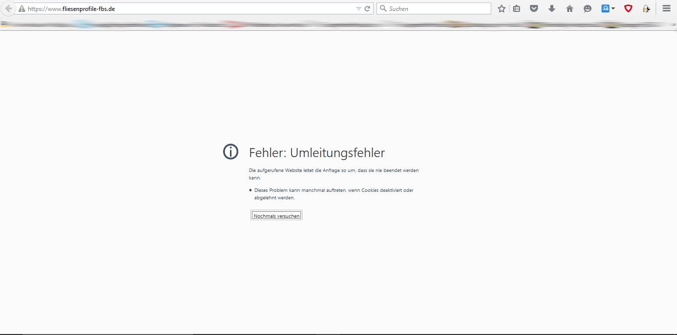

Ich habe vor einiger Zeit einen Prestashop aufgesetzt. dieser ist auch schon fertig und ich hatte für die Bearbeitung zeitweise eine alte nicht mehr benutzte Sub Domain verwendet. Nach fertigstellen wollte ich die Domain mit der eigentlichen Hauptdomain wechseln. aber es will einfach nicht funzen. normalerweise ginge das ja wie folgt. Domain bzw. Subdomain als Hauptdomain einstellen. im Backend unter Seo & Urls die neue Domain eintragen, speichern und aktualisieren und rein theoretisch sollte das ganze dann schon fertig sein, richtig?
wenn ich das so getan habe und die Website aktualisiere ist die neue "Hauptdomain" sichtbar aber kann den Shop nicht aufbauen. stattdessen wird mir angezeigt das der Pfad nicht beendet werden kann.
Nun habe Ich bereits jemanden drauf schauen lassen der mehr Ahnung hat. aber auch er kann den Fehler hier nicht finden. Hier war dann erstmals der Moment wo auch die Website sich mal aufgebaut hat jedoch komplett ohne Inhalte :(
nach ergebnisloser Suche des Fehlers, hatten wir irgendwann aufgegeben und hatten die Domain erstmal wieder getauscht aber dann funktionierte plötzlich nicht mal mehr diese. erst nach einiger Wartezeit ging dann der Shop wieder.

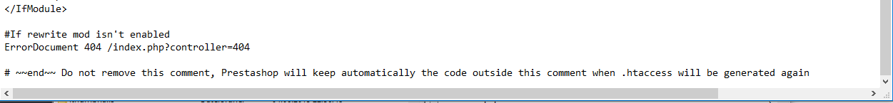

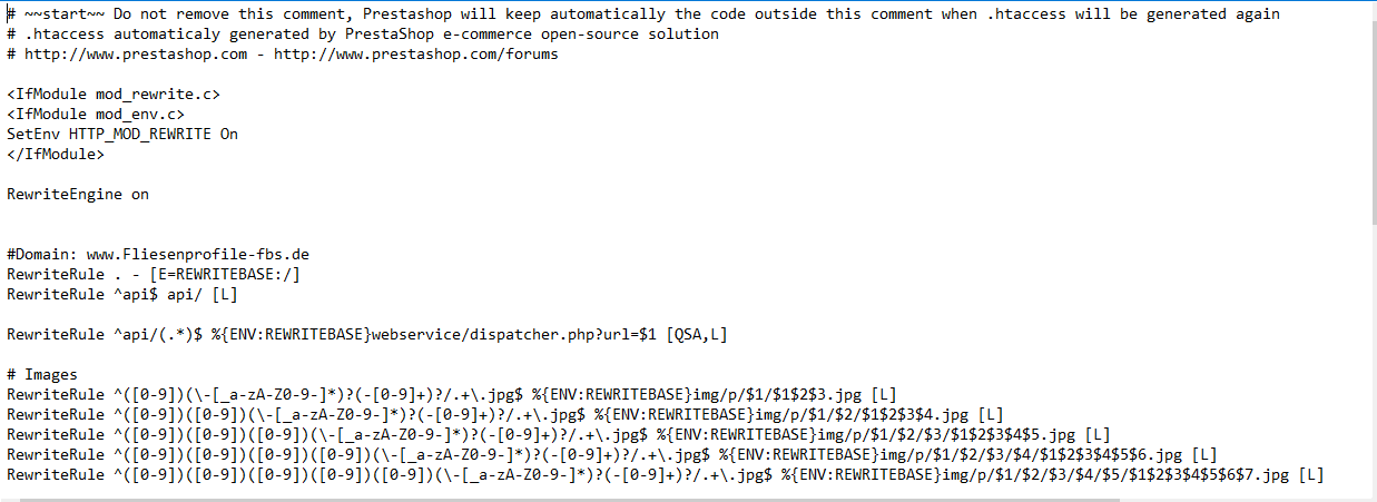

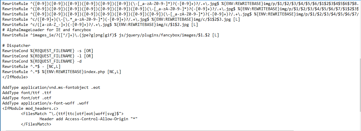

Ich habe die HTACCESS einmal umbenannt. -> die eigentliche Hauptdomain unter Seo & Urls´s eingetragen. -> vorsichtshalber auch die alte Subdomain komplett auf einen Shopfremden Ordner umgeswitcht. Cache gelert.. Der Umleitungsfehler ist leider geblieben hierzu habe ich ein Screenshot gemacht.
von der neu generierten HTACCESS habe Ich ebenfalls 3 Screenshots gemacht.
In der HTACCESS steht die richtige Domain nach der Umstellung drin.
