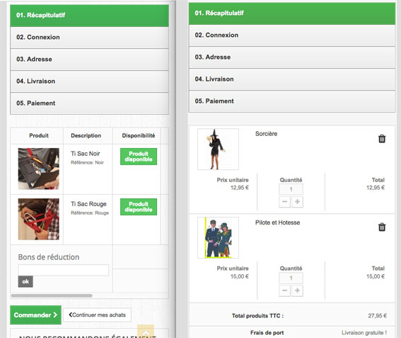

Agnès_Ts Posted June 6, 2017 Share Posted June 6, 2017 (edited) Bonjour, J'ai trouvé trace de réponse mais pour des versions plus anciennes... ou le topic trouvé qui se rapproche le plus ne donne pas la solution. Je ne trouve pas les fichiers à modifier / corriger même en tentant de comparer avec la boutique d'origine, livrée avec Prestashop qui ne contient pas ce dysfonctionnement En prestashop 1.6.1.6, thème par défaut quelque peu modifié Dans la page de commande, en version mobile : - Un "dernier produit ajouté" apparait on ne sait pourquoi - Le tableau de la commande apparait avec un scroll horizontal, les totaux ne sont pas visibles et ce n'est pas extra Pouvez vous m'aider à résoudre ces 2 choses ? Merci grandement Agnès Edited June 7, 2017 by Agnès_Ts (see edit history) Link to comment Share on other sites More sharing options...

soburo Posted June 7, 2017 Share Posted June 7, 2017 S'il n'y a pas de modifs exotiques, vous pouvez tout passer à NON pour faire des tests. Ca va juste ralentir le site. De mon côté en version mobile, j'ai 3 colonnes sur la page Commande : Produit, Quantité et Total alors qu'il y en a 5 en version Desktop. Votre site ne masque pas les colonnes Description et Disponibilité en version mobile : le tableau est alors trop large. Link to comment Share on other sites More sharing options...
Agnès_Ts Posted June 7, 2017 Author Share Posted June 7, 2017 (edited) hum.... il y a peut être des modifs exotiques, dépend de ce que vous entendez par exotisme Merci pour votre test, oui, en comparant, cela devrait être ceci au lieu de cela, la partie tableau ne se responsive pas. La dernière modif en date sur cette page commande était, via un modif du code, de remonter la position du bouton commander qui allait se cacher sous les ventes croisées. Mais je ne suis pas sûre que cela joue la dedans. je vais remettre le fichier pour voir Merci pour votre recherche Agnès Edited June 7, 2017 by Agnès_Ts (see edit history) Link to comment Share on other sites More sharing options...

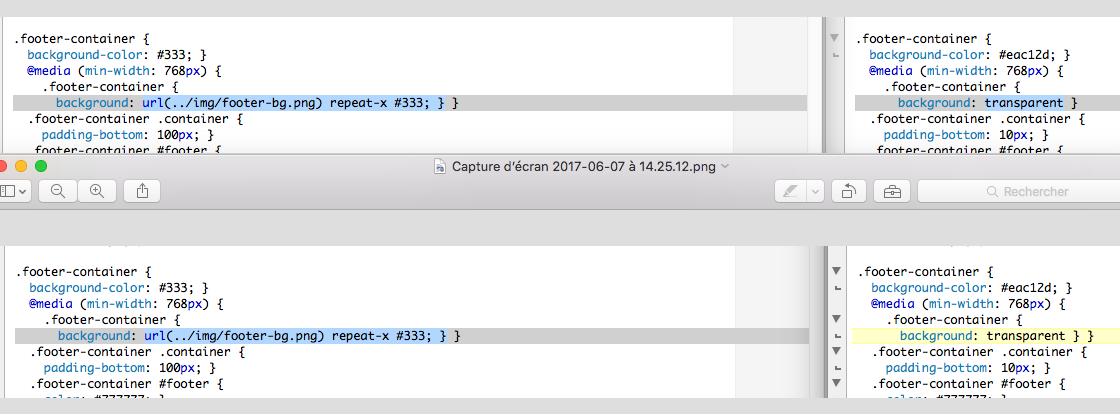

Agnès_Ts Posted June 7, 2017 Author Share Posted June 7, 2017 (edited) Ayé trouvé ! contente. Donc, j'ai pris les quelques fichiers modifiés que j'ai comparé, le premier était le bon : le global.css - Themes > NomDuTheme > Css > global.css une parenthèse fermante } avait sauté, certainement lors d'une modification avec un vidage du cache Firefox la dessus, le tableau des achats est de nouveau responsive.... c'est mieux ! pour les ventes croisées, j'ai regardé une ancienne sauvegarde qui m'affiche les produits les uns en dessous des autres, mais pour le coup, je préfère un scroll qui apparait sur mobile ( et pas sur ordi ) Merci à vous ! Agnès Edited June 7, 2017 by Agnès_Ts (see edit history) Link to comment Share on other sites More sharing options...
