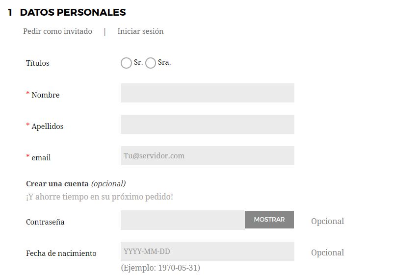

Bueno rompiendome un poco el marote para hacer un poco mas intuitivo los formularios, me tope con el problema que en prestashop 1.7.1.1 no se puede modificar los fields de los formularios desde el archivo .tpl.
Para esto tenemos que seguir unos pasos:
Abrir el archivo CustomerFormater.php en un editor de texto (Para los fields del formulario de registro):
Y agregar la siguiente linea al field donde queramos agregarle el placeholder:
->addAvailableValue('placeholder', $this->translator->trans('Lo que quieras'))
En mi caso Agregue el placeholder "[email protected]" al field email del formulario de registro:
 $format['email'] = (new FormField)
            ->setName('email')
            ->setType('email')
            ->setLabel(
                    'Email', [], 'Shop.Forms.Labels'
            ->addAvailableValue('placeholder', $this->translator->trans('[email protected]'))
            ->setRequired(true)

Hola, seria mejor hacerlo desde el .tpl. En concreto el form-fields.tpl alojado en la carpeta _patials de la plantilla en uso.
Justo después del cierre del código del password ({/block}) y antes del {else} añadimos esto:
      {elseif $field.type === 'email'}
        {block name='form_field_item_email'}
          <input
            class="form-control"
            name="{$field.name}"
            type="{$field.type}"
            value="{$field.value}"
            placeholder="{l s='[email protected]' d='Shop.Forms.Help'}"
            {if $field.maxLength}maxlength="{$field.maxLength}"{/if}
            {if $field.required}required{/if}
          {if isset($field.availableValues.comment)}
            <span class="form-control-comment">
              {$field.availableValues.comment}
            </span>
          {/if}
        {/block}
De esta manera no será eliminado al actualizar (siempre y cuando la plantilla no sea la de por defecto y sea actualizada) y aparecerá en todos los campos email de todos los formularios de la tienda.
