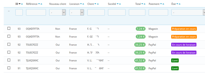

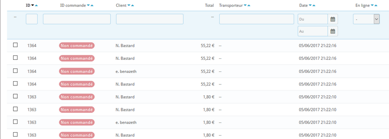

Quand je parviens aux pages commandes, paniers ceux ci sont multipliés  et les paniers qu'un client soit identifié sont attribués à des clients qui visiblement sont les derniers inscrits mais n'apparaissent pas dans la liste des clients..
Le problème est survenu dès que j'ai transféré la BDD, au début c'était doublé et la j'ai du faire une restauration de la sauvegarde et depuis ils sont 4 , même heure, même montant et bizarrement pas forcément même clients ..
Dans l'idéal je pense qu'il faudrait que je reparte de la BDD sauvegardée dès le 1er bug. Mais je ne vois pas comment la transférer en une fois et comment limiter ces timeout ..
