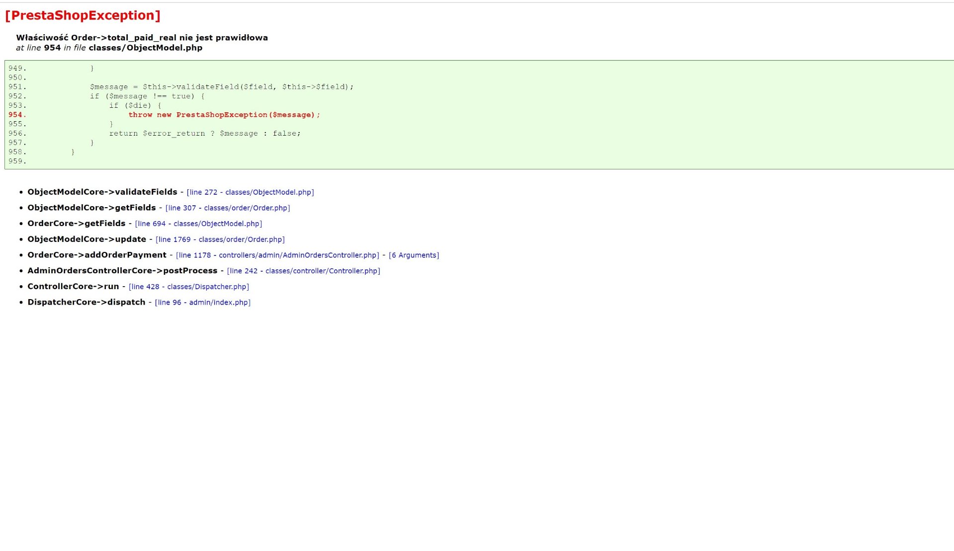

Hmm... może mój wpis nie będzie zbyt pomocny ale ja właśnie zauważyłem u siebie ten sam problem.
W momencie gdy wykonywałem zwrot do testowego zamówienia nie do końca wszystko poszło po mojej myśli i padłem na "genialny" pomysł aby dodać w tabeli "Płatność" dodatkową płatność na minusie (wybrałem datę + płatność elektroniczna + identyfikator transakcji: 1 + Kwota: -48,39 + pozostawiłem fakturę domyślnie)
W sumie nawet sam nie wiem czego się spodziewałem ale płatność ku mojemu zdziwieniu została dodana. Od tego czasu na moich generowanych fakturach pojawia się rozdzielony Vat za wysyłkę (rozdzielony na dwie części jak zostało opisane wyżej).
po próbie ponownego dodania płatności (takiej samej jak wyżej) pojawił się błąd którego screena wrzucam poniżej.
