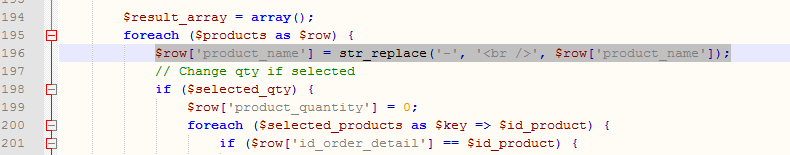

PerlaShop Posted August 31, 2018 Share Posted August 31, 2018 Bonjour, Je suis sur la version prestashop 1.6.1.18, et à la différence de ce qui est cité plus haut, j'aimerais dans ma facture PDF séparer le nom du produit et les attributs par un retour chariot à la place du "-" (tiret), pour que dans ma facture le nom soit bien séparé des attributs. Je ne sais pas comment faire ni quel fichiers modifier ! Quelqu'un aurait-il la gentille de m'aider ! Merci d'avance Link to comment Share on other sites More sharing options...
Eolia Posted August 31, 2018 Share Posted August 31, 2018 Ajoutez cette ligne dans classes/order/OrderInvoice.php: Link to comment Share on other sites More sharing options...
PerlaShop Posted August 31, 2018 Share Posted August 31, 2018 merci beaucoup, pour le résultat et pour votre réactivité ! ça marche parfaitement ! Mais ... parce qu'il y a un mais, et je ne sais pas si ça vient de la manip que vous m'avez conseillé. Comme je n'ai pu testé que sur une page produit qui n'avait qu'un seul attribut (mon site est en maintenance avant démarrage), j'ai voulu vérifier que tous les attributs s'alignaient les uns sous les autres. J'ai donc crée des attributs supplémentaires dans la fiche produit et ai simulé une nouvelle commande, pour accéder à la facture PDF et vérifier l'alignement des attributs. Mais là impossible de valider la commande, erreur 500 et message "cart cannot be loaded or an order has already been placed using this cart ". Dans le BO j'ai bien la commande, mais comme elle n'a pas été validée, rien d'autre n'apparait que le num de commande. C'est la panique ! Si vous comprenez ce que arrive pouvez-vous m'aider. Merci Link to comment Share on other sites More sharing options...
Eolia Posted August 31, 2018 Share Posted August 31, 2018 Rien à voir avec la modification (et celle-ci remplacera TOUS les tirets par des retours à la ligne) Pour l'erreur 500 et pour en savoir plus, il faut modifier cette ligne au début du fichier config/defines.inc.php : define('_PS_MODE_DEV_', false); par define('_PS_MODE_DEV_', true); Et donnez-nous l'erreur après avoir rafraîchi la page de votre commande Link to comment Share on other sites More sharing options...
PerlaShop Posted August 31, 2018 Share Posted August 31, 2018 J'ai fait ce que vous avez demandé et je vous remercie car j'ai vu le fichier à modifier et la ligne précise. J'ai corrigé et ça marche. OUps ! C'était un bidouillage de ma part que je n'avais pas effacé !. Merci pour votre implication Link to comment Share on other sites More sharing options...

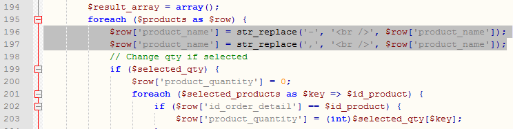

PerlaShop Posted August 31, 2018 Share Posted August 31, 2018 J'ai donc pu vérifier sur ma facture PDF, effectivement les attributs sont simplement séparés par une virgule. Donc votre correction ne permet que le retour chariot entre le nom du produit et le premier attribut. Y a t-il une astuce pour remplacer la virgule entre les attributs par un retour chariot. Ça doit être une formule dans le genre de ce que vous avez indiqué, mais ailleurs ! Merci encore Link to comment Share on other sites More sharing options...
Eolia Posted August 31, 2018 Share Posted August 31, 2018 Link to comment Share on other sites More sharing options...
PerlaShop Posted August 31, 2018 Share Posted August 31, 2018 Topissime !!! merci beaucoup ! Link to comment Share on other sites More sharing options...
