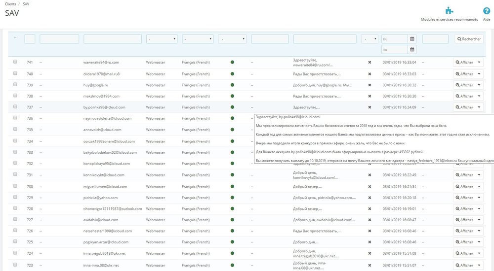

Alors j'ai désactivé le formulaire de contact quand même hier
et là je vois deux nouveaux commentaires dans le SAV O.o
je vous les mets parce que ce sont exactement les mêmes que ceux que j'évoquais comme "tâtonnant" hier, les seuls pas en caractères russes ! (en copie d'écran, je leur fais pas de pub non plus)
Si ça peut aider. Mais par contre j'ai plus de spam russe.
Et par ailleurs j'ai reçu un message sur le formulaire, mais tout à fait legit, d'un client hier soir - donc le SAV fonctionne correctement même si j'ai disablé le formulaire de contact (module "contactpagedisabler" que j'ai trouvé qque part)

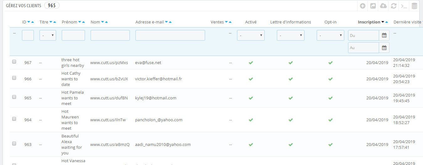

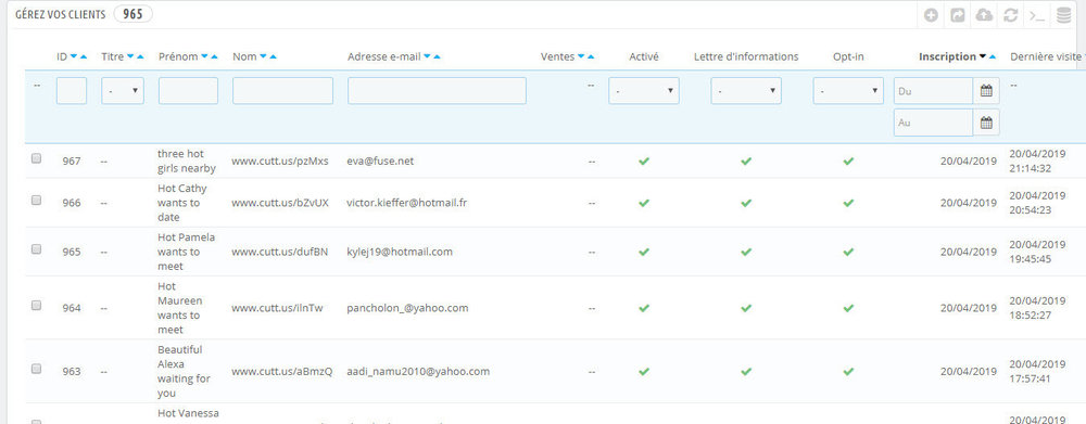

Bonsoir,
J'utilise le script d'Eolia depuis maintenant plus d'un an avec succès.
En revanche nous subissons une nouvelle attaque de spam depuis deux jours mais cette fois c'est via le formulaire d'inscription.
Est-il possible d'implanter le captcha dans ce formulaire ?
Merci d'avance pour votre aide
