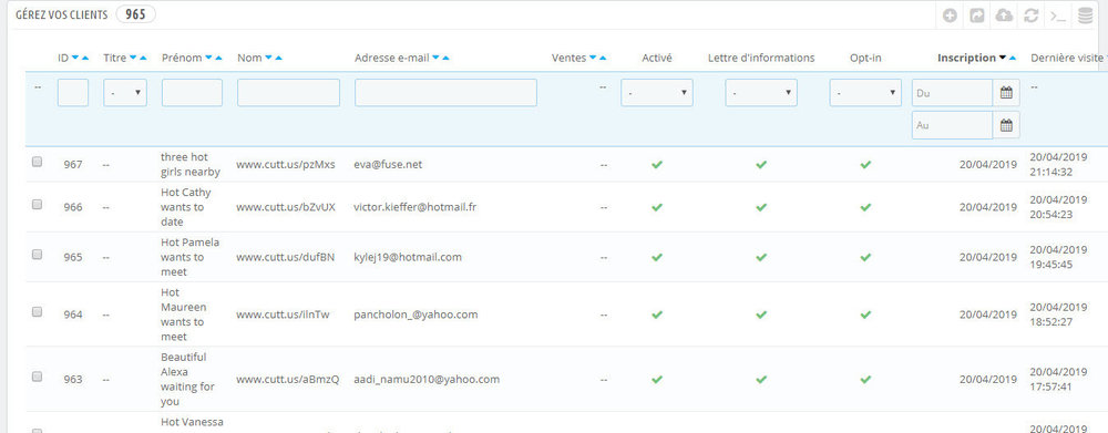

Le 27/01/2018 à 11:58 AM, Eolia a dit :
Non pour le BO, le captcha fonctionne en front office et empêche les nouveaux spams mais en aucun cas ne va "identifier" les spams déjà enregistrés.
Pour les supprimer, utilisez les filtres de recherche et supprimez-les à la main.Pour installer le re-captcha Google:
- Commencez par aller là et créez les clés pour votre domaine: https://www.google.com/recaptcha/admin
- Saisissez votre nom de domaine seul (pas de www ou http://, juste le domaine deshistoiresabroder.com)
- dans le fichier index.php, à la RACINE de votre site web, copiez ce code (remplacez l'existant) en mettant votre clé SECRETE à la place de XXXXXXX-the-secret-key-XXXXXXXXXX et en conservant les guillemets simples):

J'ai pu vérifier que l'url renvoyée par google comprend bien ma clé privée, la réponse et l'ip, tout est en ordre j'ai tout les éléments mais la fonction json_decode n'a pas l'air de fonctionner correctement car je pars inévitablement sur not human donc la réponse à decode['success'] est false.

Je vous ai fourni un screen de l'url sans l'ip et sans la clé secrète dans le message au dessus par contre file_get_contents($api_url) ne me renvoie effectivement rien et je ne sais pas trop quelle fonction curl je dois utiliser il y en a tellement; à tout hasard j'ai utilisé celle-ci curl_error (file_get_contents($api_url)); qui ne renvoie rien également.
J'ai pu résoudre mon problème, c'était bien le file_get_contents qui ne passait pas chez moi, surement une fonction désactivée par l'hébergeur.
