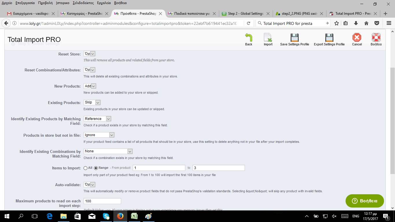

Καλησπέρα σε όλους,

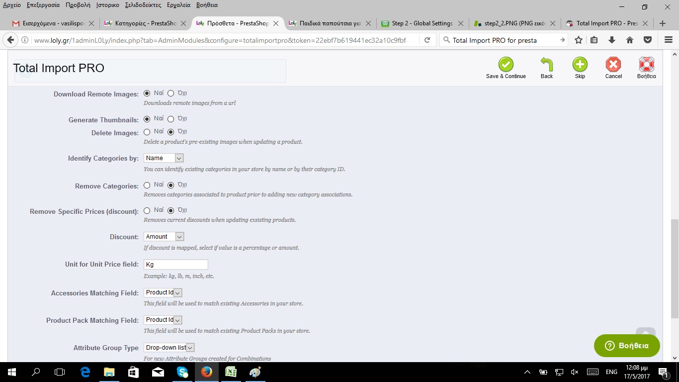

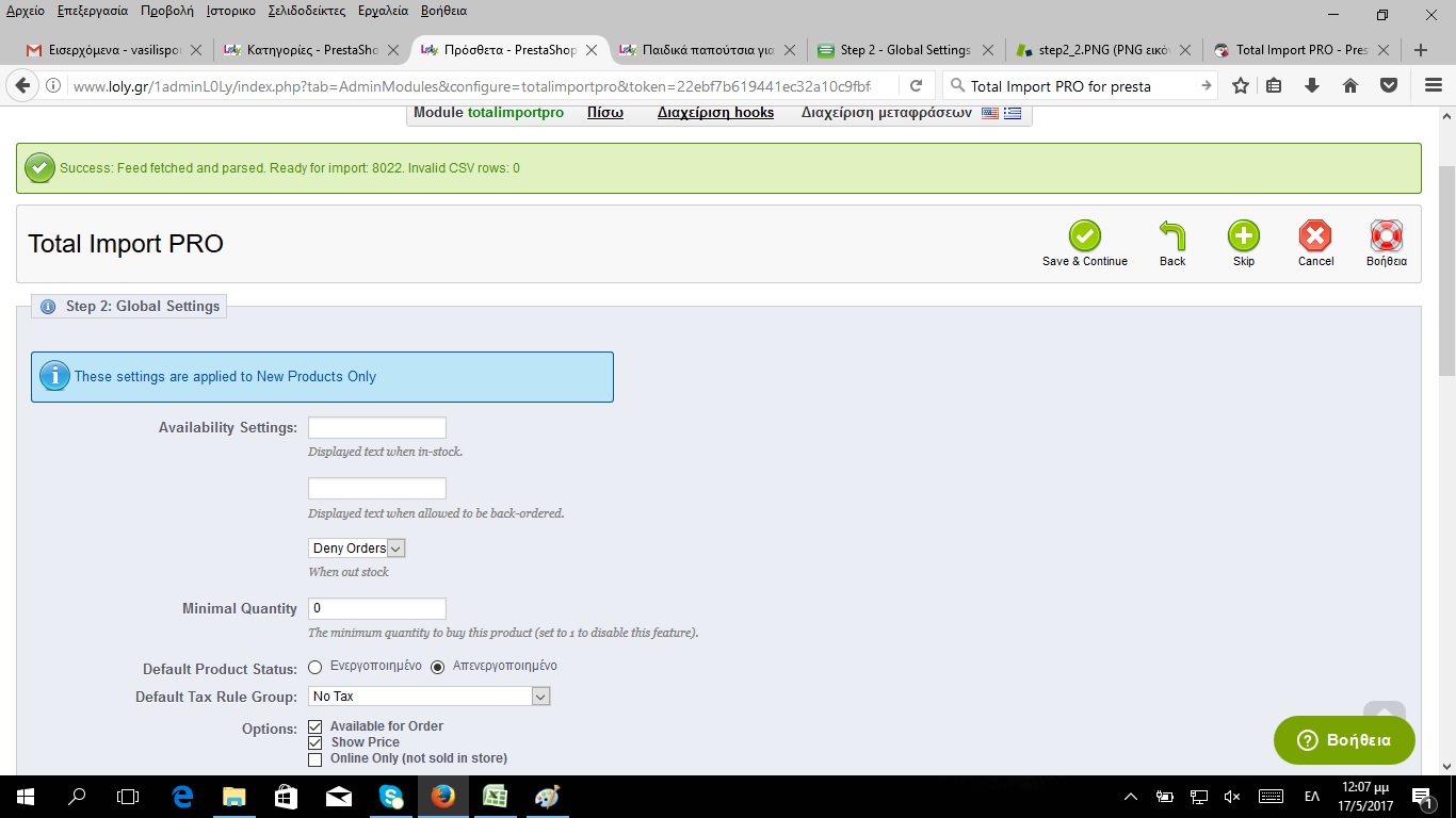

Έχω αγοράσει το "Total import Pro" για εισαγωγή αρχείων xml ή csv σε e-shop, φαινόταν πολύ απλό, άλλα για κάποιο λόγο ενώ φαίνονται να είναι όλα σωστά ρυθμισμένα και βλέπει 8005 προιόντα, όταν κάνω εισαγωγή δεν μου προσθέτει κανένα προιόν (χρησιμοποιώ αρχείο csv), έχω στείλει αίτημα και στο support αλλά ρωτάω και στο forum μήπως υπάρχει κάποιος με σχετική εμπειρία που ίσως να μπορουσε να βοηθήσει. Επισυνάπτω εικόνες μέσα απο τις οποίες φαίνονται οι ρυθμίσεις μου.

On 5/17/2017 at 1:42 PM, poukamisas said:
Καλησπέρα σε όλους,
Ευχαριστώ εκ των προτέρων
Εχεις βαλει range 1-3 και παει να περασει τα πρωτα 3 προιοντα μονο.Στο τελευταιο step
