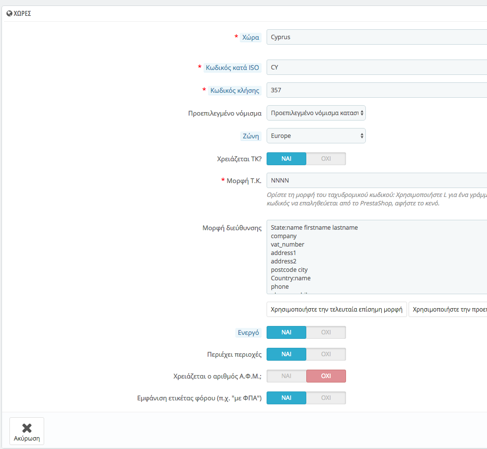

nubreed Posted May 11, 2017 Posted May 11, 2017 Καλημέρα σε όλους!!Βρέθηκα σήμερα στην άβολη θέση όταν πελάτης μου είπε να βάλω και την Κύπρο σαν επιλογή αποστολής στους carriers το πρώτο απαράδεκτο έγινε όταν κατεβασα το Πακέτο τοπικής προσαρμογής και προστέθηκε η γλώσσα "Τούρκικα" .Έκει είμουνα έτοιμος να πώ στον πελάτη "ξεχνάμε Presta" πάμε για WOO!!. to δευτερο προβλημα ειναι ότι δεν εχει επισημα πακέτο με τις πολιτίες της Κύπρου , οπότε στο 3το βήμα στο checkout βγάζει error γιατί πολύ απλά δεν βρίσκει πολιτία και η φορμα ειναι ελλειπής. Εχει κανείς Κύπρο στο eshop του?? Αν κάποιος γνωρίζει κάτι please help. Πέτρος Share this post Link to post Share on other sites More sharing options...
sanctusmob Posted May 11, 2017 Posted May 11, 2017 Έχεις δύο επιλογές. Θα κάνεις disable τις "πολιτείες" για την Κύπρο ή θα περάσεις μόνος σου τους νομούς. Ακόμη για να έχεις διαφορετική χρέωση στα έξοδα αποστολής θα πρέπει να κάνει ένα άλλο region μόνο και μόνο για την Κύπρο. 1 Share this post Link to post Share on other sites More sharing options...
Kogkalidis Posted May 11, 2017 Posted May 11, 2017 Καλησπέρα. Αν δεν υπάρχει κάτι έτοιμο, θα πρέπει να καταφύγεις (καλώς ή κακώς) σε χεράτη ρύθμιση. Μια ανάρτηση που θεωρώ θα σε βοηθήσει είναι η εξής: Ρύθμιση κόστους Share this post Link to post Share on other sites More sharing options...
nubreed Posted May 11, 2017 Posted May 11, 2017 Όντως σας ευχαριστώ και τους 2..Ολα manual με 5 νομους και δουλευει.το μονο θεμα που εχω ειναι οτι στο 5ο βημα (πληρωμη) μου βγαζει σε ενα πορτοκαλί πλαισιο το μυνημα "Οί ενότητες πληρωμής δεν έχουν εγκατασταθεί." δεν εχω όμως πειράξει κάτι στους carriers , αντιθέτως παιρνει αυτόματα και την καινουργια τιμή που έχω εισάγει στο πεδίο "περιοχές και έξοδα αποστολής"Ξερετε γιατι? Share this post Link to post Share on other sites More sharing options...

sanctusmob Posted May 11, 2017 Posted May 11, 2017 Θα πρέπει να μας πεις τι έχεις κάνει... Την Κύπρο την έχεις κάνεις άλλο zone ή την έχεις μέσα στο Europe? Είναι enable το zone? Στο Modules and Services --> Payment --> Country restrictions είναι check τα payment στην Κύπρο? 1 Share this post Link to post Share on other sites More sharing options...
nubreed Posted May 11, 2017 Posted May 11, 2017 (edited) Exω prestashop 1.6 1.13 to site: www.stolidaki.grEχω αφήσει αγορές μονο Europe και Europe (non eu) Στο Europe zone εχω μόνο την Ελλάδα και στο Europe (none Eu) εχω βάλει την Κύπρο (είναι enabled)οι πελάτες αγοράζουνε εικονικά τα προιοντα-δηλαδη δεν εχω χρησιμοποιησει πρόσθετο bankwire-paypal κλπ (κάνουνε την πληρωμή και μετά την επιβεβαίωση γίνεται αποστολή)έχω κάνει ένα απλό customise στο plugin cash on delivery.(επισυναπtομενη φωτο) 3 τρόποι πληρωμής : αντικαταβολή - πληρωμή στην τράπεζα και αποστολή με ΕΛΤΑ - πληρωμή στην τράπεζα και αποστολή με Speedex Edited May 11, 2017 by nubreed (see edit history) Share this post Link to post Share on other sites More sharing options...
sanctusmob Posted May 11, 2017 Posted May 11, 2017 Στο Modules and Services --> Payment --> Country restrictions είναι check τα payment στην Κύπρο? 1 Share this post Link to post Share on other sites More sharing options...
nubreed Posted May 12, 2017 Posted May 12, 2017 Οχι δεν ήταν και δεν το έβρισκα καν πριν,Τωρα απλα έβγαλα τα Τουρκικα απο τα languages και αφησα τα Ελληνικά,εβαλα χειροκίνητα τους νομούς και check τα payment για Κύπρο όλα λειτουργούνε όπως πρέπει!!!Ευχαριστώ πολύ!!! Share this post Link to post Share on other sites More sharing options...
