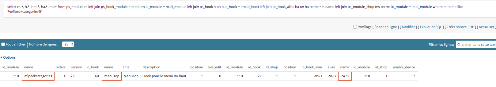

shinobi80 Posted May 10, 2017 Author Share Posted May 10, 2017 sorry en fait je me suis trompé j'ai mis le nom du hook au lieu du nom du module, en mettant bien le nom du module j'ai un retour qui est celui ci Link to comment Share on other sites More sharing options...
doekia Posted May 10, 2017 Share Posted May 10, 2017 et nous sommes d'accord que ce module efipeekcategory.php contient une fonction public function hookMenuTop(...) Link to comment Share on other sites More sharing options...
shinobi80 Posted May 10, 2017 Author Share Posted May 10, 2017 (edited) Tout à fait voici pour que ce soit plus clair ce que contient le module public function install() { if (!parent::install() OR !$this->registerHook('menuTop')) return false; return true; } public function hookMenuTop($params){ return $this->hookLeftColumn($params); } d'ailleurs le module s'affiche bien dans le back office, j'ai l'impression que le problème vient de l'appel de hook me trompe-je ? j'ai regardé aussi du coté du frontcontroller mais je n'ai pas trouvé ce qui pouvait poser problème Edited May 10, 2017 by Shinobi80 (see edit history) Link to comment Share on other sites More sharing options...
doekia Posted May 10, 2017 Share Posted May 10, 2017 Donc si dans ton tpl tu écris {hook h='menuTop' mod='efipeekcategory'} la fonction devrait s'executer Link to comment Share on other sites More sharing options...
