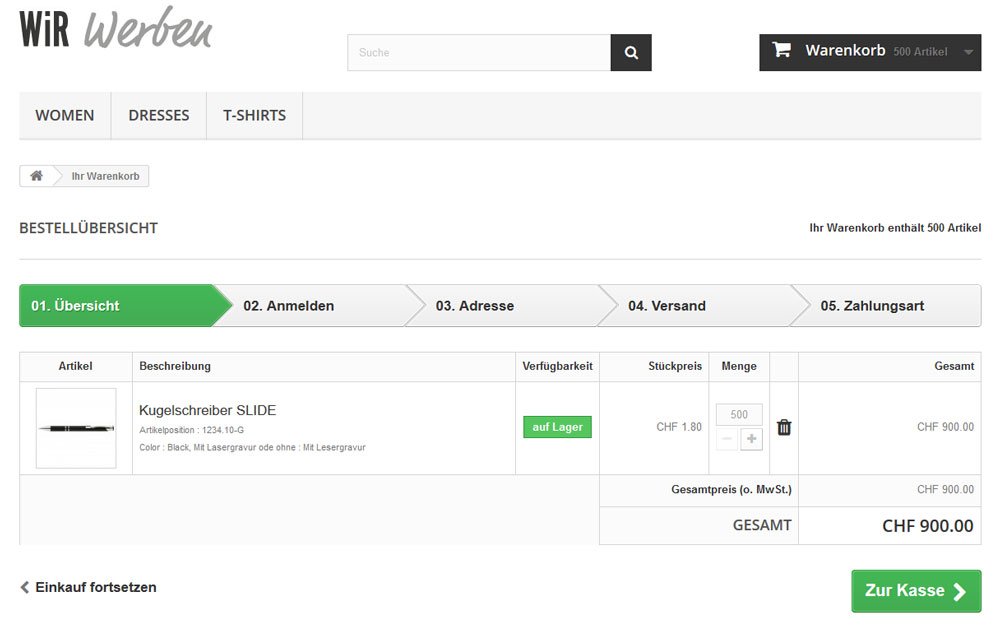

Da scheint irgendwas im artikel mit den Einstellungen nicht zu stimmen. Gebe ich 150 Stk. ein (um den Mengenrabatt zu testen) zeigt er mir auf einmal 0,00CHF an.
Solltest dir die Demodaten und deinen Artikel nochmal genau angucken was das Prei Fenster an geht. Oder hier mal einen Screenshot posten das man mal gucken kann ob irgendwas auffällt.

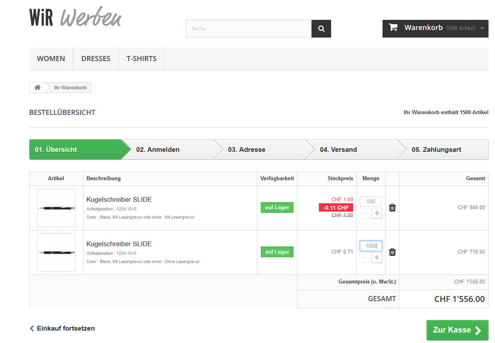

0001 Kugelschreiber ohne Lasergravur 1000 Stk.
00001 Kugelschreiber mit Lasergravur 500 Stk.
Summe: 1500 Stk. in gleichen Warenkorb
Die Stafflung sollte erst ab 1000 Stk. denn Rabat von 6% geben und das nur für Artikel mit Lasergravur. Ist aber nicht so, er rechnet die beide Artikel zusammen und das sind 1500 Stk. die 6% Rabat werden auf Richtigen Artikel (mit Lasergravur) abgezogen aber zu früh, sind ja nur 500 Stk. mit Lasergravur in Warenkorb.
