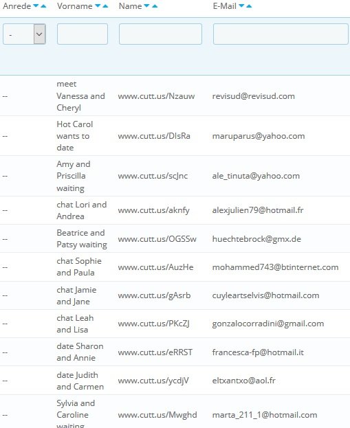

Seit diesem Wochenende wird unser Presta Shop mit Mails bombardiert.
Ca. 3 Mails pro Minute und die meisten Mails mit der berüchtigten Endung @qq.com
Der Inhalt besteht aus chinesischen Schriftzeichen und einer URL.
Die Mails laufen unter Kunden/kundenservice ein.
Wie bekomme ich das in den Griff ?

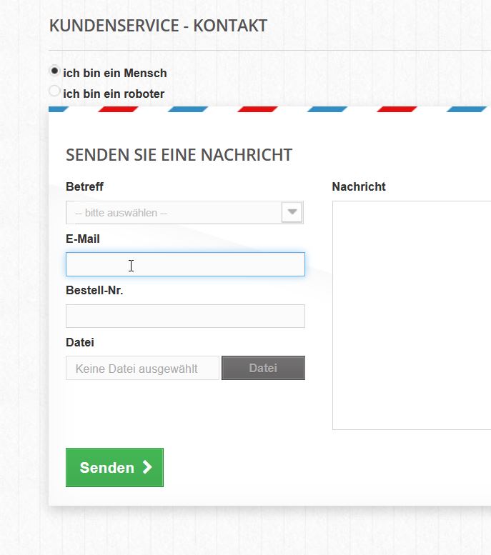

ich habe das jetzt auf eigene art gelöst, siehe Bilder, dazu habe ich diesen code in contact-form.tpl eingebaut. B)
Derjenige muss erst auf "ich bin ein Mensch klicken" Befor man schreiben kann sonst sind die Felder gespert. :D
Ich Bin Ein Mensch : (Alle felder und Button frei gegeben):)
Ich bin ein Roboter: (alle felder und Button gespert):P

Wir hatten in SW das selbe Problem, seit der Installation vom Google ReCaptcha "Ich bin kein Roboter" nicht ein einziger Spam mehr. Seit 2 Jahren ist Ruhe. :)
Wer Angst hat Kunden zu verlieren sollte sich den unsichtbaren Invisible reCAPTCHA installieren. Glaube aber nicht dass man dadurch viele Kunden verliert. Solche Kunden wollen wir gar nicht haben, sind meistens eh die, mit denen es später nur Probleme gibt, und auf die können wir gerne verzichten.

Es ist ein Desaster mit dem Prestashop, nirgendwo kann man diese elenden Spamer ab Shop-Installation simpel und wirkungsvoll dauerhaft abwähren. Es sieht so aus, als wenn alle nur an unseriöser Geschäftemacherei verdienen wollen. Da muss ja die Wirtschaft krachen gehen, wenn man wegen sowas gar nicht mehr zum produktiven arbeiten kommt!
Aber erst mal zu den Deteils, vielleicht erleben andere User auch das selbe Problem? Ich hab die Version 16.1.23 und es erschlagen uns hier laut Upload Image die endlosen spamenden Sachverhalte.
Löscht man diese Vollidoten kommen die immer wieder, weil der Shop hat es vermutlich nicht wirklich drauf, die Leute wirklich zu sperren. Und ich hab es nicht drauf sowas wie Googles externe, umstrittene Capcha einzubinden, weil es für mich viel zu kompliziert ist. Deutsche Anleitungen fand ich nicht, die zu meiner Version passen. Wir fragen uns, ob man vielleicht doch besser den Prestashop jeden Anwender ausreden sollte, wenn sich hier die Spamer nach Herzenslust austoben können? Das hat mit vernümftiger Arbeit garnichts mehr zu tun.
Im Monat hat man jetzt nur eine Bestellung, PillePalle für 15 Euro Umsatz6. Aber Hallo! Da fragt man sich wo das wirklich noch Sinn macht, obwohl wir gefragte Produkte zu super Preise haben. Denn sind die Spamer nicht da, ist die Software sehr flott. Stehen die Robots im Shop an, haben wir Seitnaufbauzeiten von ca. 15 bis 90 Sekunden und das ist nicht normal, da springt uns jeder Kunde 100pro ab. Das beobachten wir seit über 1 Jahr so udn müssen was untermnehmen. Der Frustfaktor ist größer all alles andere. Nur wem interessiert das? Niemanden!
Vielleicht habe ich auch bei der Installation zu viele Fehler gemacht, ich bin mir nicht sicher, versuche nochmals die Rechte zu prüfen und evtl. zu korrigieren, wenn das nun überhaupt noch Sinn macht. Ich denke auch schon, "dafür dürfte es nun zu spät sein".
Auf meinen Webhoster will ich nichts kommen lassen, nicht in dem Zusammenhang. Was unserem Land fehlt ist schon ab DSL-Provider eine klare Abwähr für Spamer, Spione und Saboteure, denn wer einmal in unserem Land auf so einer Basis negativ auf fällt hat generelles "Einreiseverbot" zu haben, also auch per Internet! Solange das diese Politik nicht begreift und nichts gegen Kriminelle dieser Art unternimmtm, kann man diese auch niemals wieder wählen gehen. denn die Ignoranz sabotiert uns im risigen negativen Kreislauf weiter, ist ein Unding. Es wird Zeit für frischen Wind in den politischen Kreisen, denn die Jugend aus neuen Parteien wird es wohl viel besser machen - vermute ich gerade. Weil den Altparteien ist doch viel zu vieles egal, weil Verbrecher haben weiterhin Narrenfreiheit, die Saboteure kennen keine empfindlichen Strafen, weltweit nicht. Ihr könnt den Spam melden, es gibt keine Entschädigungen, wenn man das den Behörden meldet, also direkt weiterleitet, es sind nur steuerliche Belastungen für die geschädigten Bürger, denn diese ignorant zuschauenden Behörden leben von Steuergeldern.
Wie bitte soll man über solche massenweise eintreffenen und sehr blokierenden Spamer noch seine Brötchen verdienen? UND dann Steuergelder ... zahlen? Was soll man mal als Selbständiger für Rente bekommen, wenn genau so dei Umsätze ausbleiben? Man schmeißt den ganzen Bullshit besser hin, wenn es so läuft, weil kein "Nichtsnutz" taugt was! Über diesen Webshop wird man zum "Nichtsnutz"! - Oder wo kann ich die Spamer ab install simpel und dauerhaft abwähren?

ohne Ende ... aber das ist absolut wirkungslos, habe am Tag um die 50 bis 250 Neuzugäge an Spamer. Ich bin fassungslos, was man uns mit dieser Software weiter so negativ zumutet.
Über das Thema hier wird doch schon sooo lange diskutiert, weltweit, aber im Prestashop kommt einfach nicht der geeignete Bereich um den Typen mal einen wirkungsvollen Riegel vor zu schieben. Ich habe jedenfalls nichts gefunden, sende erst mal eine deutliche Beschwerde an die Wirtschaftspolitiker ab, die am Ende gewählt werden wollen. Da müssen die aber nun wirklich mal ran und abliefern!!! Sonst wird meine Gewerbeabmeldung so sicher wie das "Amen in der Kirche" sein und die Quittung wird für fehlende scharfe Gesetze per Wahlstimme folgen, weil dann habe ich eh nichts mehr zu verlieren.
Es kann auch nicht sein, dass die Juristen Kosten an Geschädigte stellen, dass gebürt den "Täte-ret-tä-tä-Tätern" (wie es woh Frau N**les sagen würde) in Rechnung gestellt, wenn die überhaupt noch was zu sagen hätte! Maaan... wo leben wir? Diese Politik und die Prestashop-Produzenten wird so ignorant keiner mehr ernst nehmen. Das Management vom Prestashop hält es nicht mal für nötig zu antworten. Was für Spezis? Ich bekomme Krämpfe in den Fingern beim Beifall klatschen, hab irgendwie Sekundenkleber dazwischen. Okay der 1. April ist nun längst vorbei, dass ist nicht lustig. ;-((
Ich habe hier keine simple Lösung gefunden und der Spam ist nicht mehr in den Griff zu bekommen. Bin total verärgert, aber so richtig, was man sicherlich auch lesen und verstehen kann. Kein Unternehmker hat die Zeit sich in Foren hoch und runter zu lesen, das ist mit produktiven Absichten unmöglich, weil jeder muss was schaffen um zu überleben, die ganze Verantwortung ist explosiv. Ich frage mich woher ihr die Zeit nehmt hier zu lesen und lieben Leuten zu helfen??? ICH bin nicht mehr lieb und erwarte deswegen keine Hilfe mehr, weil ich via "Spamschleuder/Spammagnet Prestashop" endlos geschädigt und total sauer bin! Merkt ja jeder ... ich mache vermutlich ALLES falsch und das frustriert übelst, weil am Ende schieß ich den Shop über das ganze Gefummel ab, muss nur noch Serverfehlermeldungen lesen und lasse besser die Finger davon.
Ich habe noch einen anderen Shop, der Modified, den kann ich nur jeden empfehlen, da gibt es gar keine Probleme per Spam und der deutsche Support ist im Vergleich zu hier schon immer ein sehr angenehmer Traum. "Endlich wieder mehr Heimatsprache ab oberste Etagen!" Hier verlernt man das nett sein, aber ich versuche es NOCH ein aller letztes mal, wegen der bisherigen Ignoranz ab Management, was mir garnicht imponierte, weil Sabotage ist kein Kavaliersdelikt, sondern kriminell und das muss man abwähren können. Wo ist denn der passende Schalter im Prestashop ab Installation? 😉 Die tun vermutlich alles um Kriminelle für die Profitgier anzulocken, oder wie muss man das sehen?
Auf so einer Basis installiert man sich auch keine 7.1 oder höher, dass flopt doch alles. Ich habe einmal ein Update gewagt, ist keine 4 Wochen her, damit war die Domain SOFORT ein kompletter Schrotthaufen. Wie professionell ist das alles? WoW! Schaden über Schaden und kein Erfolg in Sicht. Wer soll sich damit dauerhaft so ruinieren? Das gehört leider eher verboten, schadet uns nur in der Wirtschaft, wird kein Aufschwung im Lande, nicht damit! Warum muss man immer nur so schlechte Erfahungen mit dem Prestashop sammeln?

Dein Screenshot deutet auf ein anderes aktuelles Spam-Problem hin - die Anmeldung der Spammer als Neukunden.
Eine ganz andere Baustelle aber auch dieses Problem ist mitlerweile ganz gut gelöst, du findest hier im Forum die entsprechende Anleitung, wie du vorgehen solltest (Forensuche)

Es gibt immer Möglichkeiten Spam zu unterbinden, man muss nur nach Lösungen suchen und ausprobieren. Aber auch die Spammer rüsten nach und werden immer ein Schlupfloch finden, man muss also immer auf dem laufenden bleiben und eventuell nachbessern. ;)
Aber irgendwie sehe ich bei dir schwarz....Du bist im Glauben du installierst ein Shopsystem und alles läuft perfekt nach deinen Wünschen...wenn du so eines gefunden hast, gib uns Bescheid, das wollen wir auch haben. ;)
Lg
