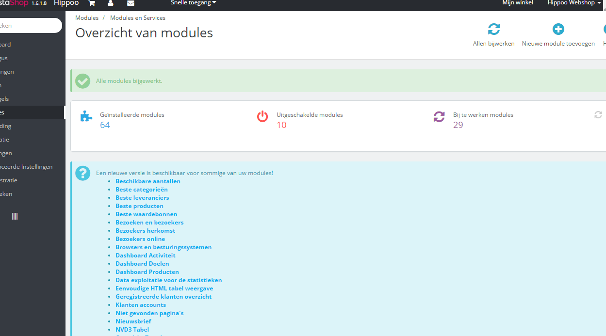

Hallo,
Ik heb een probleem in Prestashop 1.6.1.8
Wanneer ik naar de modules pagina ga zie ik dat er 29 bij te werken modules zijn. Als ik dan op 'allen bijwerken' druk komt ie terug met het bericht dat het gelukt is.. maar daarna geeft ie nog steeds aan dat er 29 modules zijn die bijgewerkt moeten worden.
Cache al keer leeg gegooid maar dat helpt niet. Ook stuk voor stuk updaten werkt niet.

Heeft dit iets met schrijfrechten te maken? De configuratie instellingen geven aan dat alles Oké is.

Er zijn wat probleempjes geweest met het opslaan van wijzigingen in 1.6.1.8 en lager ivm een update van google chrome. Die zijn in 1.6.1.9 dacht ik allemaal verholpen. In Firefox scheen het soms nog wel te werken, dat kan je in ieder geval proberen. Ook zijn er enkele oplossingen die met wat kleine modificaties aan een aantal files uitkomst bieden. Zoek in dat geval op: probleem met opslaan in Prestashop. Er zijn genoeg forum topics over.
Upgraden zou gewoon moeten lukken, alleen wordt er nog wel eens vergeten om na de update deze instellingen weer op nee te zetten. Dat kan tot uitval leiden. Je zou weer een upgrade kunnen doen en dan direct na de upgrade deze instellingen op nee zetten: http://prntscr.com/ezo2hq
Daarna cache legen. Ik vermoed dat het dan gewoon werkt.Let ook even op je PHP versie. Die moet in ieder geval 5.6 of hoger zijn

Er zijn inderdaad ook problemen met het opslaan van wijzigingen zoals jullie aangeven in 1.6.1.8.
Modules bijwerken in Firefox of IE aantal malen achter elkaar wil niet helpen. Ze blijven terugkomen dat ze bijgewerkt moeten worden. Het lijkt erop dat ie toch niet mag/kan wegschrijven, maar de configuratie instellingen zeggen dat het ok is allemaal.
