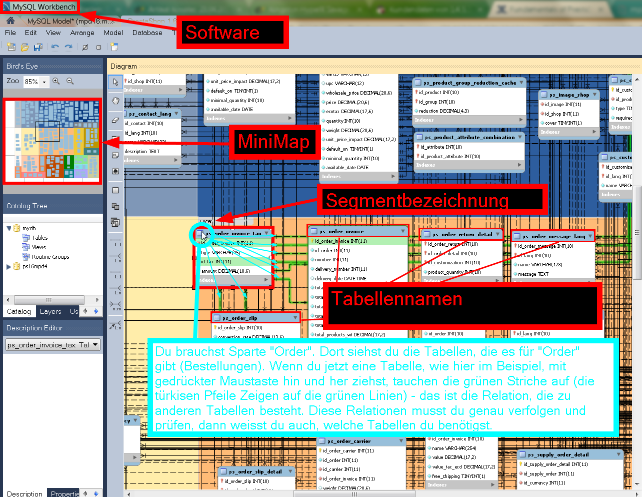

Die Passwörter sollten sich doch übernehmen lassen, die werden meines Erachtens via Script gesalted, der Hash ändert sich dadurch nicht. Die Bestellungen... ich schau mir die Relationsübersicht noch einmal an, evtl. kann ich dir einen TIPP geben, was du alles beachten musst.
Denke aber BITTE BITTE daran, vorab ein Backup zu machen - ganz wichtig! Sowohl vom Klon als auch vom Live- sowie Updatesystem. Melde mich später nochmal
___ UPDATE ___
Hier der Link zu der MySQL-Workbench Datei: http://doc.prestashop.com/download/attachments/21463263/mpd16.mwb?version=1&modificationDate=1411047754000&api=v2
Hier dier Link zu Workbench (Software [FREEWARE], die benötgit wird): https://dev.mysql.com/downloads/workbench/
Erklärungsfoto im Anhang.
