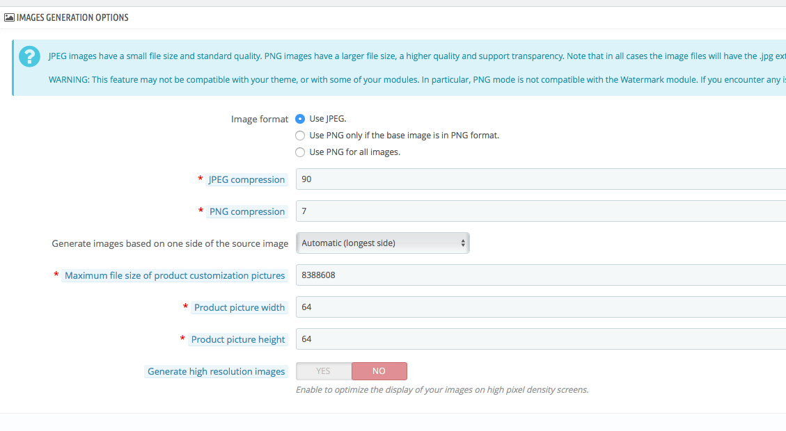

Habe gerade den ersten Schritt zur Personalisierung begonnen und muss zu meiner Enttäuschung feststellen, dass die Farben meines Logos komplett anders dargestellt werden. Ein eher preussisch Blau wird and strahlendes marineblau dargestellt. das kann ja heiter werden wenn da auch mit den Produktphotos so weiter geht. Liegt der Fehler bei mir oder sind bestimmte photo Formate tabu in PShop?
Links das Original.
Eine solche Veränderung wäre mir neu, warum präsentierst du denn nicht einfach die beiden Varianten vorher und nachher als Originaldateien, dann könnte man vielleicht mehr dazu sagen. Handelt es sich um PNGs? Welche Komprimierung hast du denn eingestellt (ist ja bei PNG umgekehrt wie bei JPG)?
Wie meinst Du das? Die Datei ist eine .jpg Datei, die ich aus Photoshop exportiert habe. Ein Rechtsclick auf das hochgeladene Bild weist dann dieses Schema auf: /img/meinprestashop-logo-1492238067.jpg
Was bedeutet Komprimierung wählen? Ich bin davon ausgegangen, dass Presta Shop meine original Photos übernimmt.
Auf die Idee mit der PNG kam ich, weil dein Kombibild ein PNG ist.
Die Stärke der Komprimierung (compression) kannst du bei verlustbehafteten Dateiformaten sowohl bei Prestashop als auch in Bildbearbeitungsprogrammen immer auswählen, deine Einstellungen sind aber (wohl unverändert) gut.
Mehr kann ich allenfalls sagen, wenn mir die Dateien vorliegen (und nicht nur der Name ...), warum lädst du Original und "Fälschung" nicht einfach hoch?
