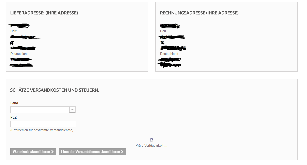

fredolinlight Posted April 8, 2017 Share Posted April 8, 2017 Hallo, ich bin noch sehr neu mit prestashop und dem ganzen drum herum. nun habe ich in meinem bestellvorgang gleich auf der ersten seite ganz unten eine neue box erhalten. in dieser box schätz prestashop die versandkosten und steuern. 1.) wie bekomme ich diese wieder weg? 2.) bei einigen artikel bekomme ich sofort versandkostenfrei, was ich nicht möchte 3.) die versanddienste werden nicht im bestellablauf angezeigt? ich habe ein screenshot hochgeladen, damit man sieht, welche box ich meine und hoffe, das mir jemand helfen kann. ich bedanke mich schon jetzt.. danke an allen mit vielen grüßen fredolin Link to comment Share on other sites More sharing options...
Claudiocool Posted April 8, 2017 Share Posted April 8, 2017 (edited) Such das Modul "Shipping Estimate" deaktiviere es mal Edited April 8, 2017 by Claudiocool (see edit history) Link to comment Share on other sites More sharing options...

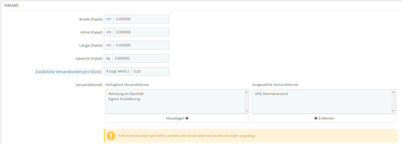

Claudiocool Posted April 8, 2017 Share Posted April 8, 2017 (edited) 1. hast du ja ab 20 EUR versandkostenfreie Lieferung, also sind alle Bestellungen mit mehr als 20 EUR frei 2. schau bei deinen Artikeln, ob dort bei Versand die richtigen Versandarten gesetzt sind 3. solltest du noch scheuen, ob die Länder den richtigen Zonen zugeordnet sind, die bei den versandeinstellungen greifen Edited April 8, 2017 by Claudiocool (see edit history) Link to comment Share on other sites More sharing options...

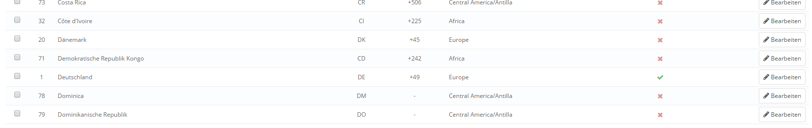

Claudiocool Posted April 8, 2017 Share Posted April 8, 2017 Bei den Ländern solltest du das finden. Wichtig ist, dass das Land, das beliefert werden soll, auch der richtigen Zone zugeordnet ist Weiter müssen dann die versandeistellungen so gesetzt werden, dass das passt, allerdings hast du bei mehr als 20 EUR Bestellmenge ja auch noch Preise sitzen. Dann müssen auch noch die Artikel den Versanddiensten zugeordnet werden, wenn man es leer lässt, werden alle gesetzt. Last not least, eventuell noch bei den Kundengruppen schauen, ob da noch irgendwelche Einstellungen sitzen, die nicht passen. Link to comment Share on other sites More sharing options...

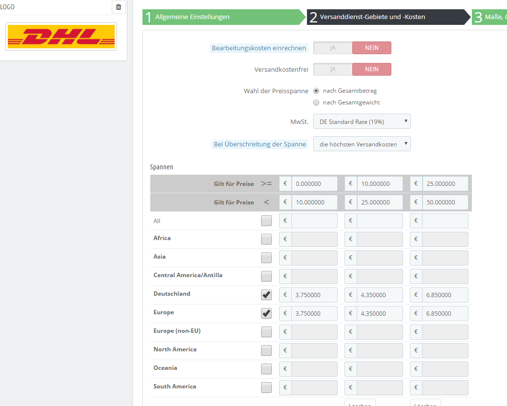

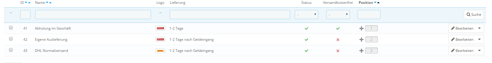

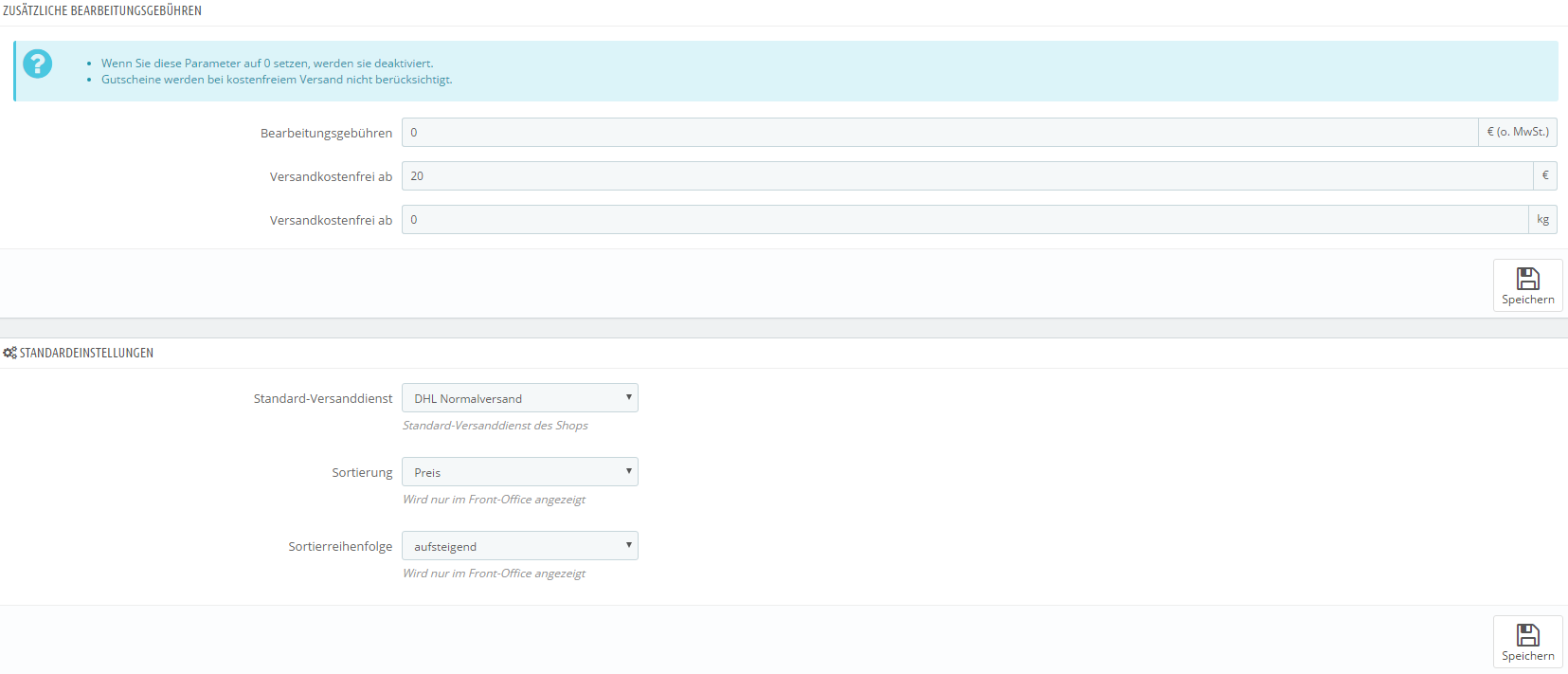

fredolinlight Posted April 9, 2017 Author Share Posted April 9, 2017 Hallo CDFCool, ich hoffe ich nerve Dich nicht all zu sehr. Doch leider läuft es nicht so wie ich es mir vorstelle und mein Chef möchte das der Shop nun langsam online gehen soll. Doch das Problem mit den Versandkosten ist echt schwerig. Hier meine vorläufigen Einstellungen Versand / Voreinstellungen -> Zusätzliche Bearbeitungsgebühren alles auf "0" (sollte somit deaktiviert sein.) Versand / Voreinstellungen -> Standardeinstellungen (Standard-Versanddienst DHL Normalversand) (Sortierung: Preis) (Sortierreihenfolge:aufsteigen) Versand / Versanddienste Aktiv -> Abholung im Geschäft -> keine Versandkosten angegeben Aktiv-> DHL Normalversand -> Versandkosten als Spanne (>=)0.00000 und (<) = 20.0000/ Land = Europe und Deutschland mit Versandkosten von 3,75 EUR z.Beisp. Artikel / Versand (s.Bild) Kunden / Kundengruppen (s.Bild) Würde mich freuen, wenn wir uns kurz telefonisch Austauschen könnten. Hier meine Mobil-Nr. 015223123633 Viele Grüße Link to comment Share on other sites More sharing options...

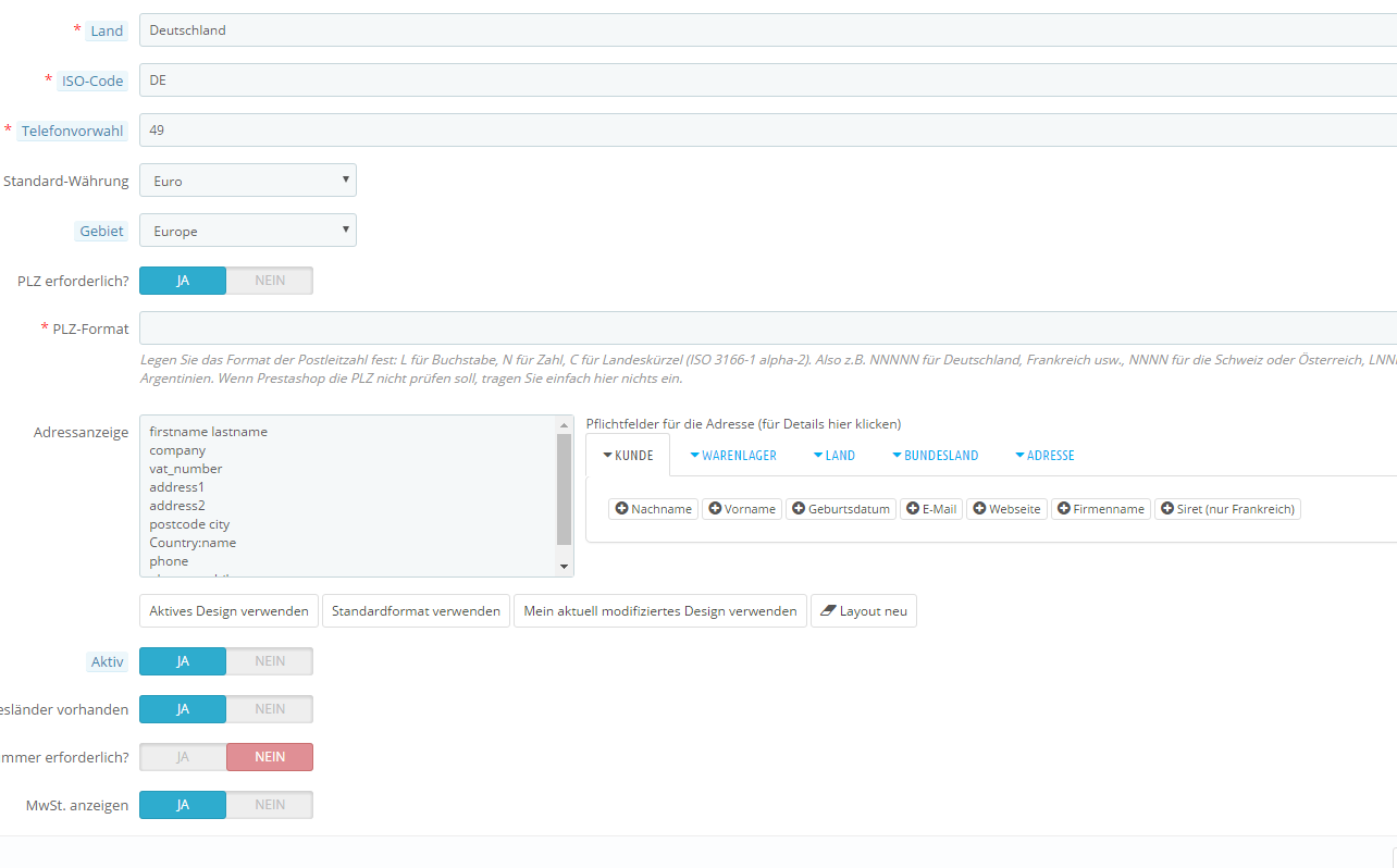

Claudiocool Posted April 9, 2017 Share Posted April 9, 2017 (edited) Was passiert, wenn du Deutschland bei den Ländereinstellungen in die Zone Deutschland (im Moment sehe ich da Europa) einstellst? probier da mal rum, denn da scheint dein Problem begraben zu sein, wenn du es nicht hinkriegst, kannst du mir gerne temporär einen BO-Account einrichten (Infos dazu dannn per PM und ich schau es mir dann kurz an, wenn ich am PC bin) Edited April 9, 2017 by Claudiocool (see edit history) Link to comment Share on other sites More sharing options...

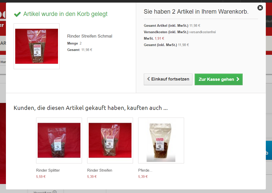

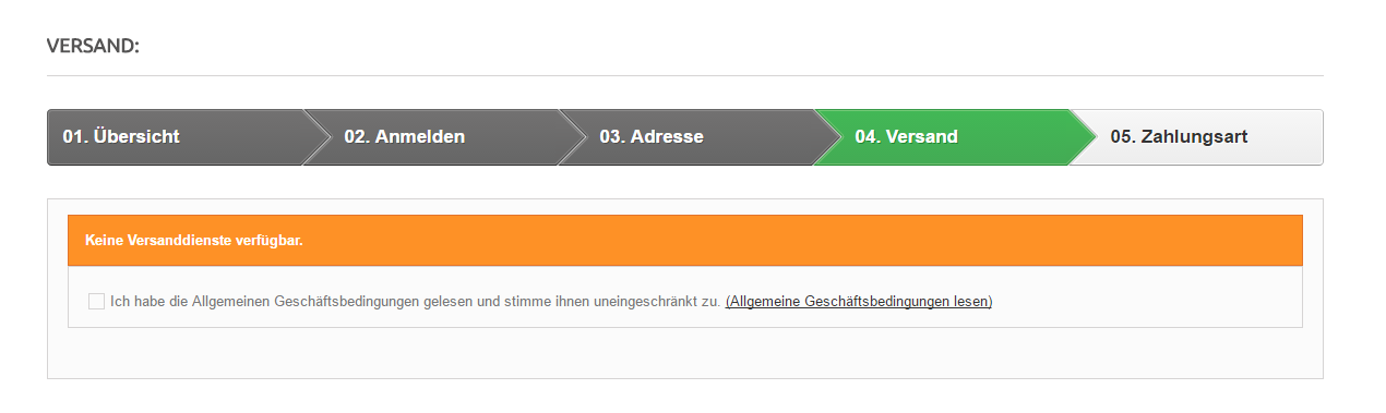

fredolinlight Posted April 9, 2017 Author Share Posted April 9, 2017 Hey, so ich habe nun etwas rum gespielt doch leider immer noch das selbe Ergebnis. Packe ich einen Artikel in den Warenkorb, erhalte ich gleich versandkostenfrei. Gehe ich in den Bestellvorgang rein bekomme ich unter Versand angezeigt, das keine Versanddienste vorhanden sind. Ich bin nun etwas Ratlos. Weiß nun auch nicht mehr wo der Fehler stecken könnte. Sehr gerne würde ich mit dir Zusammen über einen PM diesen Fehler suchen. Sag welchen PM benutzt du und ich würde dir einen Zugang auch dann einrichten. Würde mich sehr freuen, wenn es heute irgendwie klappen könnte. Wünsch einen schönen Tag ... Link to comment Share on other sites More sharing options...

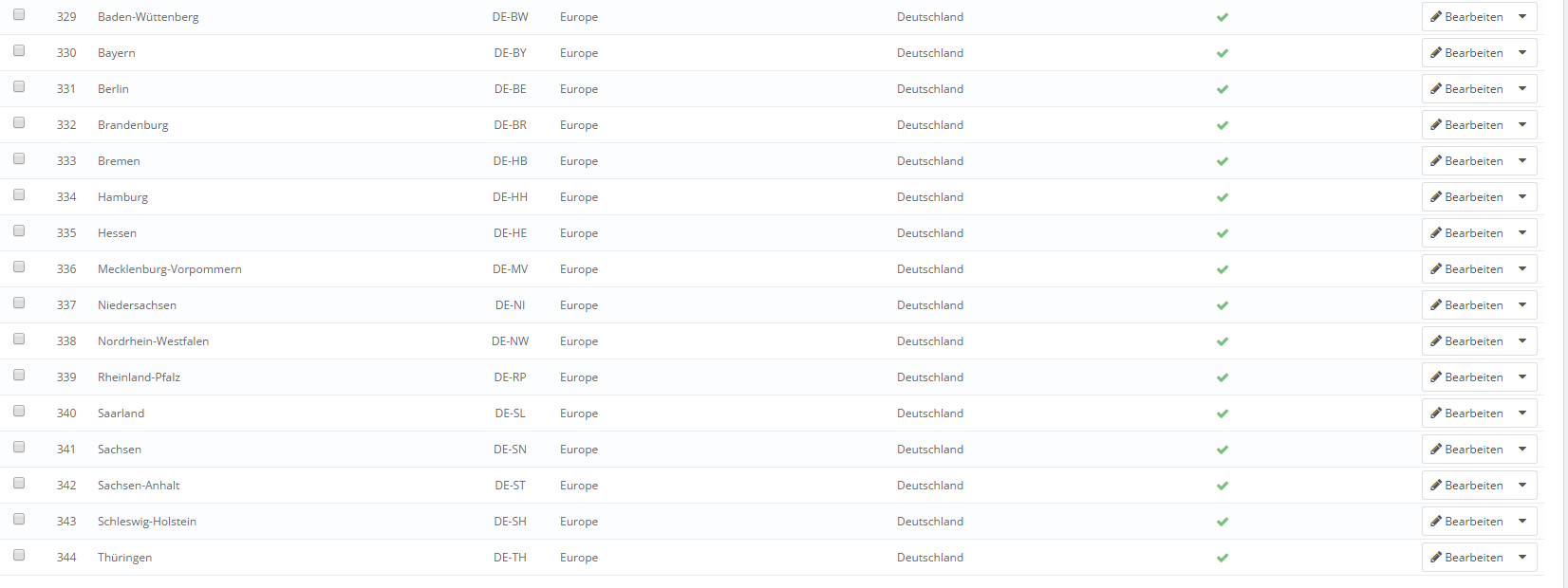

rictools Posted April 10, 2017 Share Posted April 10, 2017 Mir war schon aufgefallen, daß du "Bundesländer" aktiviert hast, ist für Deutschland normalerweise falsch, da es völlig egal ist, in welchem Bundesland jemand wohnt (es kann aber eine Ausnahme geben, wenn du das für deine persönliche Auslieferung als Unterscheidung brauchst). Link to comment Share on other sites More sharing options...
