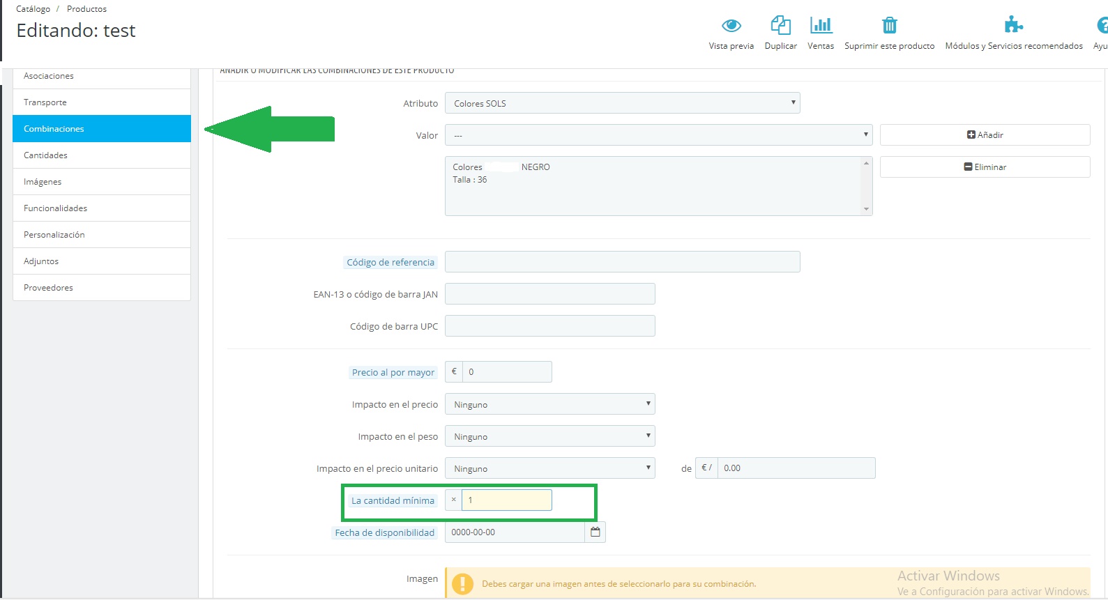

elguille87 Posted August 1, 2017 Posted August 1, 2017 Hola amigos, yo me encontraba con el mismo problema, y por lo que he podido comprobar, ambos tienen razón, creo que el problema es que cuando creas combinaciones de productos, como talla y color, hay que ir a la sección de combinaciones, y clickar en modificar en la o las combinaciones que quieras establecer la cantidad mínima. Espero que esto les ayude! Saludos Share this post Link to post Share on other sites More sharing options...
motonet Posted June 2, 2020 Posted June 2, 2020 Hola: Por si a alguien le vale la solución. Lo mas probable es que el producto en cuestión TENGA COMBINACIÓN. En ese caso NO se puede seleccionar la cantidad mínima Saludos Share this post Link to post Share on other sites More sharing options...
