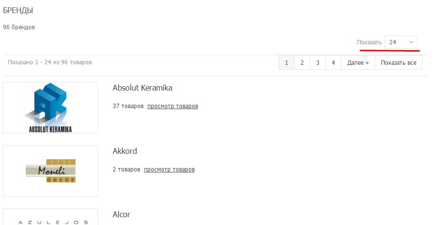

На странице /manufacturers (Производителей) загрузил 50+ производителей на странице стоит по умолчанию показывать 24 производителя на 1 страницу но проблема в том что выводится сразу весь список, вне зависимости от выбранного количества, при нажатии на страницу 2.3.4.. и т.д. в урл добавляется "?p=номер страницы" и ситуация остаётся такая же..
Сначала думал что проблема в шаблоне, установил чистую версию Prestashop 1.6.1.12 (на стандартном шаблоне) загрузил 30 производителей,
на странице /manufacturers по умолчанию стоит вывод 12 на страницу но ситуация такая-же, выводит на 1 странице сразу всех..
Подскажите, как можно это исправить, чтобы на 1 странице выводилось нужное количество производителей а не сразу все?
