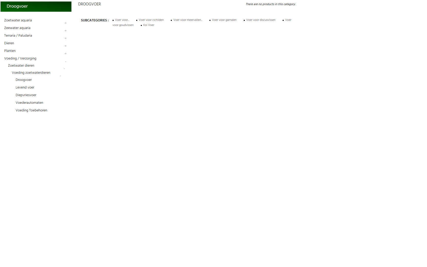

In 1 menu categorie zit ergens een fout. Ik kan echter niet vinden waar het probleem zit.
Ik heb de Categorie Voeding/Verzorging, hieronder zitten 4 sub categorieën, deze zijn netjes via het +je uit te klappen.
In 1 van deze subcategorieën (Voeding Zoetwatervissen) heb ik een aantal sub categorieën  waaronder Droogvoer.
Onder Droogvoer zitten ook 7 subcategorieën, hier staat echter geen +je bij en deze kan ik niet uitklappen en is dus alleen te benaderen door op een van de subcategorieën  rechts te klikken.
In de rest van mijn menustructuur heb ik dit probleem niet en kan ik de subpagina's netjes uitklappen.
Bij Catalogus/Categorieën staan alle items er netjes in en zijn ook actief. Wat mis ik hier, en waar zou ik nog meer kunnen kijken om het zichtbaar te krijgen?
Zie bijlages

Ik heb dit nagekeken, de oudercategorie klopt wel. De instellingen zijn overal gelijk.
Ik heb van 1 van de menuitems de oudercategorie ipv Droogvoer op Voeding zoetwaterdieren gezet, dan is het ineens wel zichtbaar in die categorie. Maar zet ik het weer terug op Droogvoer dan is het niet zichtbaar.
Misschien is het de diepte, als ik kijk zie ik:
Waar kan ik eventueel de diepte aanpassen? Als ik bij Modules kijk bij ptsverticalmenu zie ik nergens een diepte aangegeven.
Edit:
De andere menu items die ook niet zichtbaar zijn zitten onder:
Zoals het nu lijkt zou dus een diepte van 5 maximaal zijn?
