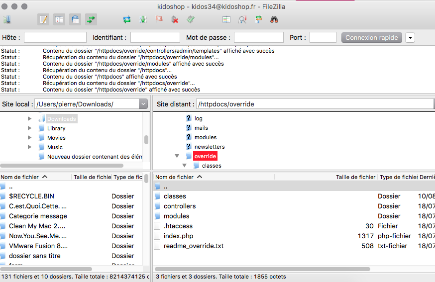

kidoshop Posted March 27, 2017 Share Posted March 27, 2017 bonjour quand j essaye de modifier une page seo ou ajouter une page j ai ce message : Cannot scan "override" directory pourriez vous m aider je suis en 1.6.1.6 merci Link to comment Share on other sites More sharing options...

kidoshop Posted March 27, 2017 Author Share Posted March 27, 2017 j ai bien un serveur dédié chez ddlx mais apparement il utilise des serveurs dédié de chez ovh . j ai essayer en 705 et 755 mais sa ne change pas le problème j ai bien un index dans overide Link to comment Share on other sites More sharing options...

kidoshop Posted March 28, 2017 Author Share Posted March 28, 2017 probleme resolu par Yoan LECOUFFE de chez Consult'In Web apparement des fichiers ecraser et des manque dans le dossier override merci a vous tous 1 Link to comment Share on other sites More sharing options...
