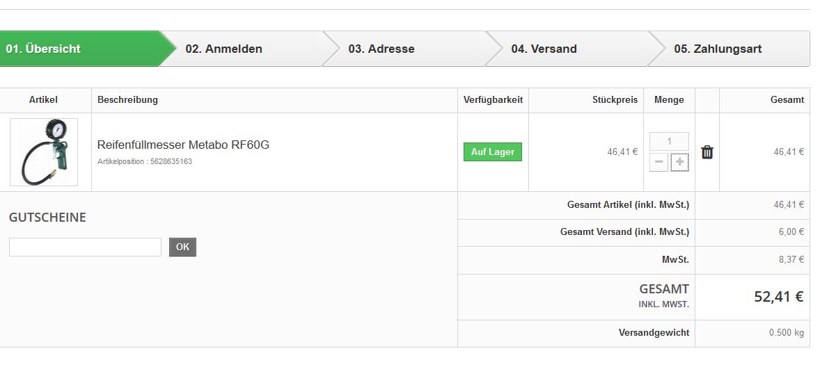

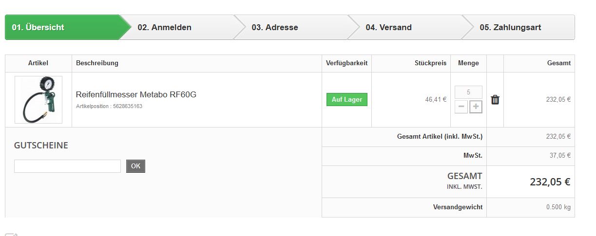

Claudiocool Posted July 19, 2017 Author Share Posted July 19, 2017 Hm..... ein Screenshot von meiner Waage bei meinen 120kg? okay, keine Sorge, hab schon verstanden, hihi..... Der erste Shot zeigt einen Artikel, der wird mit 500g angezeigt, alles passt. Dann gehe ich auf das Plus-Symbol und erhöhe auf 5, alle Preise gehen mit, nur das Gewicht wird nicht refreshed ind er Anzeige, obwohl der Wert später in der versandkostenrechnung stimmt. Link to comment Share on other sites More sharing options...
