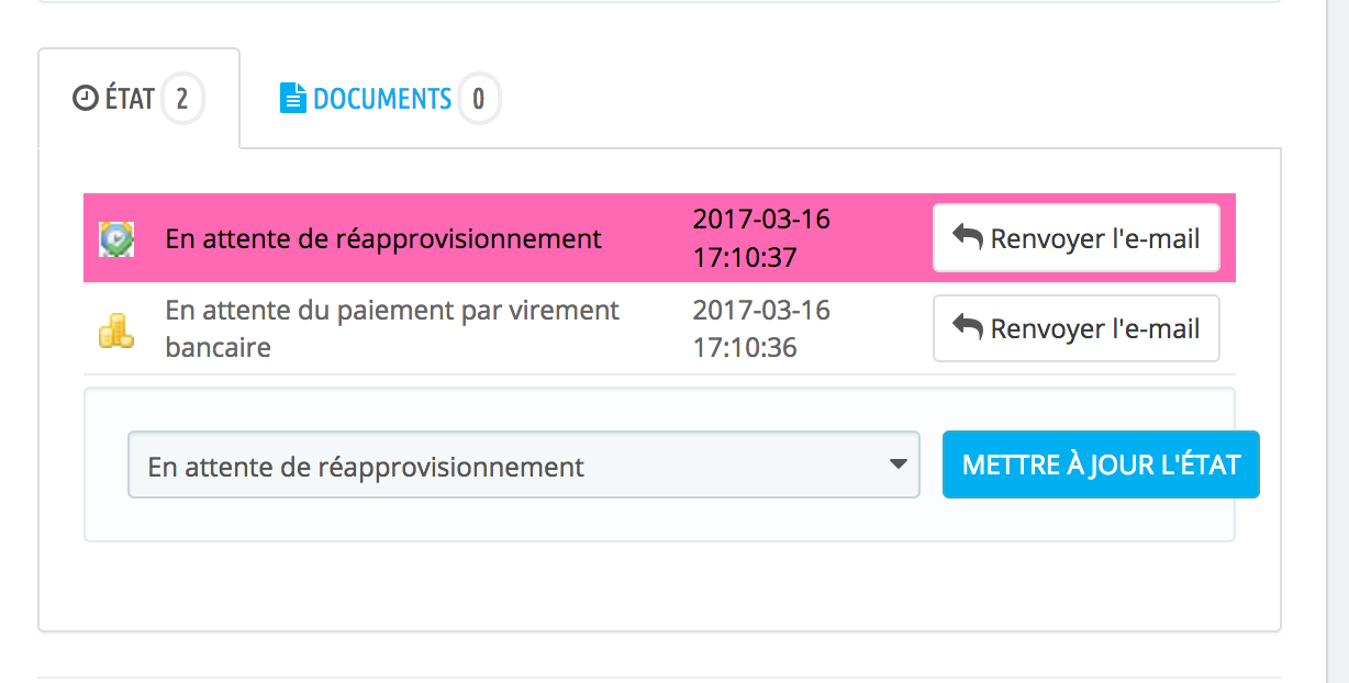

Hotfirenet Posted March 23, 2017 Share Posted March 23, 2017 Bonjour tout le monde, j'ai un problème sur ma préprod, lorsque je fais une commande avec des produits en attente de réapro en payant avec un virement bancaire je constate que au niveau des status ceci: on voit bien que la commande est en attente de virement le 2017-03-16 17:10:36 et qu'une seconde plus tard 2017-03-16 17:10:37 la commande passe en attente de réapro. Hors j'aimerai que le status reste sur "En attente du paiement par virement bancaire". Avez vous une idée ? Merci ++ Johan Link to comment Share on other sites More sharing options...
doekia Posted March 23, 2017 Share Posted March 23, 2017 Ce n'est pas un fonctionnement spécifique au virement bancaire. C'est le fonctionnement nominal de Prestashop. Si une commande contient un produit hors stock, alors selon le mode de paiement elle prend le statut PS_OS_OUTOFSTOCK ou PS_OS_UNPAID_OUTOFSTOCK (en attente de réappro payé ou en attente de réappro non-payé. C'est donc pas vraiment possible sans gros changement du coeur Link to comment Share on other sites More sharing options...

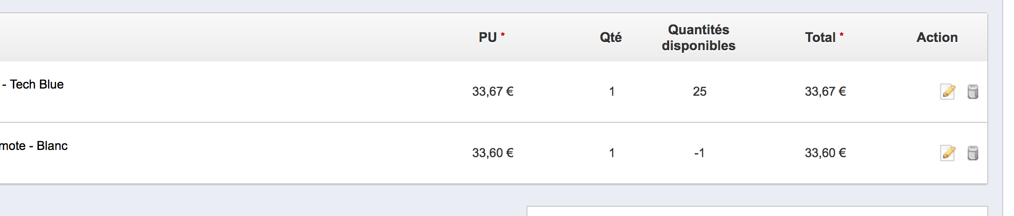

artiLeather Posted March 23, 2017 Share Posted March 23, 2017 Bonjour,Ca m'est arrivé en phase test et effectivement, c'est parce que mes quantités disponibles n'étaient pas saisies (donc pas suffisantes ;-) )Jettes-y un oeil ;-)Bonne fin de journée!ArtiLeatherwww.mycreativeleatherlo.com Link to comment Share on other sites More sharing options...

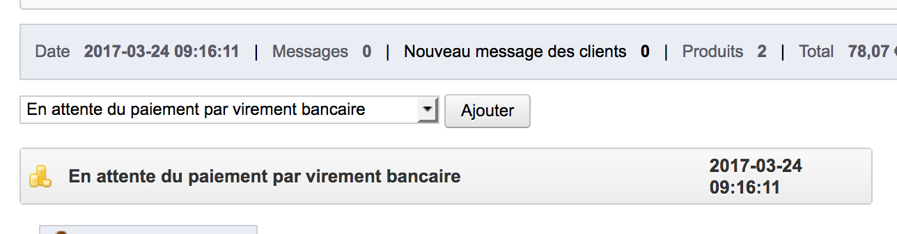

Hotfirenet Posted March 24, 2017 Author Share Posted March 24, 2017 ok merci @doekia et @artiLeather, je comprends mieux, mais par contre je n'explique pas pourquoi sur ma prod lorsque je fais une commande et qu'il n'y a pas de stock sur le status reste bien sur "Attente de virement et non "en attente de reapro" On voit bien qu'il y a un produit qui n'est pas en stock Si vous avez une explication je suis preneur. Merci a vous Link to comment Share on other sites More sharing options...

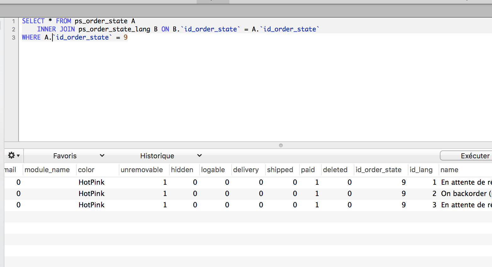

doekia Posted March 24, 2017 Share Posted March 24, 2017 Je parie que ta prod est malade, et qu'elle n'a pas le status PS_OS_OUTOFSTOCK, vérifie dans ps_configuration et dans ps_order_state Je dis malade, car si le statut n'existe pas, ceci génère un crash qui rend les commande plus ou moins bancale selon le mode de paiement Link to comment Share on other sites More sharing options...

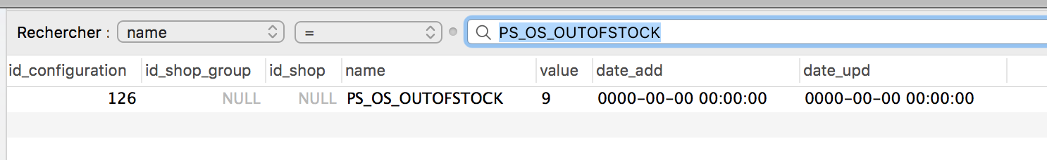

Hotfirenet Posted March 24, 2017 Author Share Posted March 24, 2017 @doekia, bien vu mais non j'ai bien l'entrée PS_OS_OUTOFSTOCK dans ma table de conf et j'ai bien les entrées de status dans la table orders_status bizarre ! Link to comment Share on other sites More sharing options...
