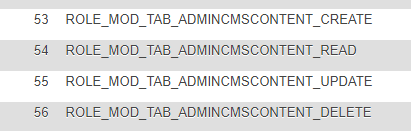

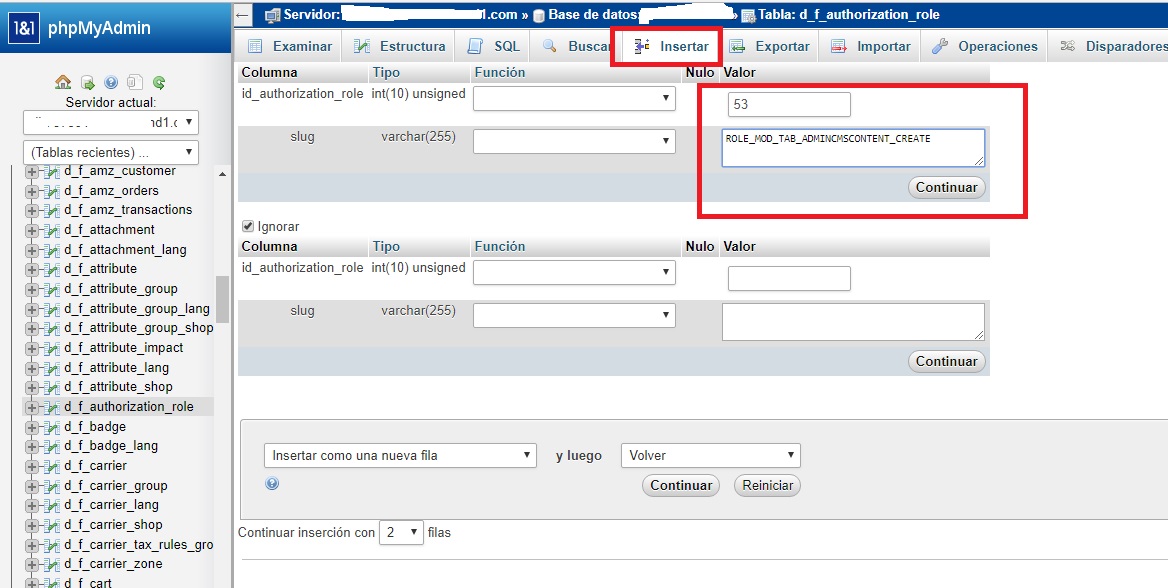

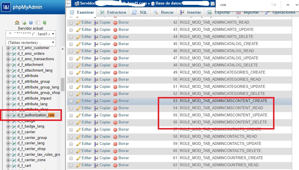

Hola, tengo la solución al problema "Acceso Denegado" en Diseño>Páginas
Antes que nada generen respaldo de la base de datos.
Deben ingresar a su PhpMyAdmin de su base de datos.
Posteriormente seleccionan la tabla "d_f_authorization_role"   (donde d_f es el subfijo de su base de datos, puede ser p_s o cualquiera que hayan puesto)
Luego, verifiquen que tengan las lineas de las tablas 53, 54, 55, 56 como se muestra en la imagen role_mod.jpg
Si no tienen las tablas que es lo más seguro, deben crearlas dando clic en "Insertar" en las pestañas de la parte superior, como se muestra en la imagen role_mod_2.jpg adjuntada.
Así deben crear las cuatro lineas:
53 ROLE_MOD_TAB_ADMINCMSCONTENT_CREATE
54 ROLE_MOD_TAB_ADMINCMSCONTENT_READ
55 ROLE_MOD_TAB_ADMINCMSCONTENT_UPDATE
56 ROLE_MOD_TAB_ADMINCMSCONTENT_DELETE
Posteriormente ingresan a su B.O, Diseño>Páginas y listo.

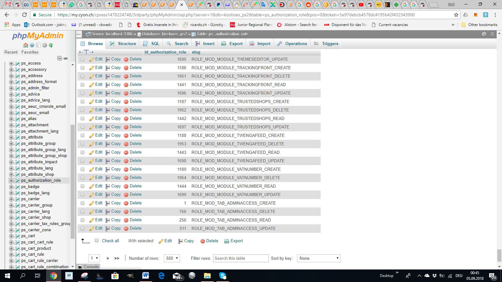

As a super admin I am denied the authorization to configure my modules. All other pages seem to work but a click to configure a module give error - "you are not authorized to configure a module. I have just upgraded to ps 1.7.4..2 from 1.6.1.20.
I am just frustrated by this. I am including a snapshot of DB ps_authorization_role, please can you say what might the issue here.

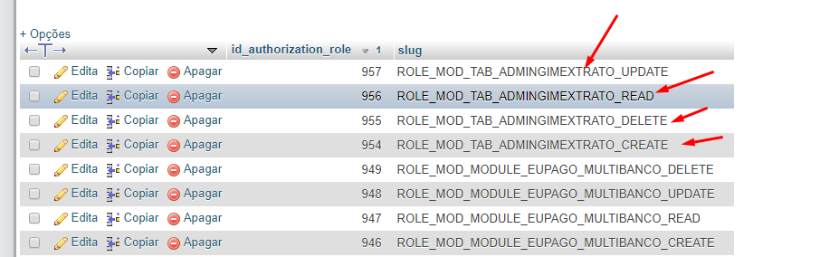

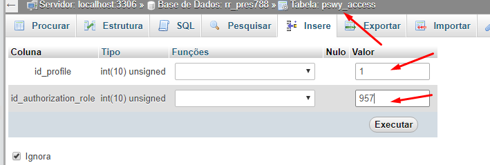

you need add authorization_role  to your module .
Example My class:
class AdminGimExtratoController extends AdminController
so we need add:
ROLE_MOD_TAB_ADMINGIMEXTRATO_CREATE
ROLE_MOD_TAB_ADMINGIMEXTRATO_DELETE
ROLE_MOD_TAB_ADMINGIMEXTRATO_READ
ROLE_MOD_TAB_ADMINGIMEXTRATO_UPDATE
after on table ps_access  we need add ID's (On this case : 954,955,956,957)
And DONE !!! :D
