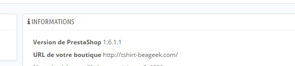

Beageek Posted March 16, 2017 Author Share Posted March 16, 2017 je viens de voir que dans prestashop > informations l'url de ma boutique est http://tshirt-beageek.com/ ça n'a pas de rapport ? Link to comment Share on other sites More sharing options...
Tadaa ! Posted March 17, 2017 Share Posted March 17, 2017 A priori non, pas de risque de Duplicate puisque les redirections fonctionnent. Pas moyen d'intervenir chez le Registrar ? Peux-tu me donner l'outil qui t'a informé de ces multiples redirections ? Link to comment Share on other sites More sharing options...
