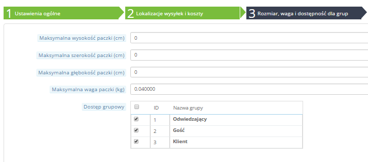

W przewoźniku jest wpisane: maksymalna waga paczki: 0,04kg

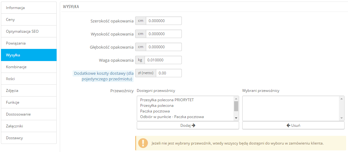

w wybranych produktach: waga opakowania: 0,01kg

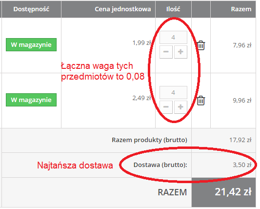

w przypadku zakupu jednego produktu działa to idealnie, ale jeżeli klient doda produkt A i produkt B w łącznej ilości 8szt to niestety najtańsza opcja jest dostępna.
Wygląda to tak jakby Presta nie sumowała wagi wszystkich pozycji w koszyku, więc może to jakiś błąd wersji 1.6.0.14 ?

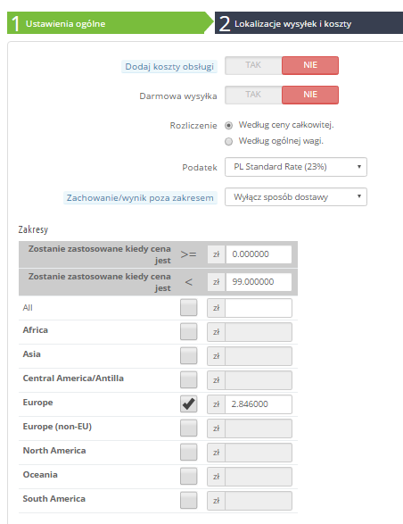

Zakładka ogólne w najtańszej dostawie
Zakładka waga w najtańszej dostawie
Tak wygląda waga w wybranych produktach:
tak wygląda koszyk po dodaniu dwóch produktów "gabarytowych" (źle)

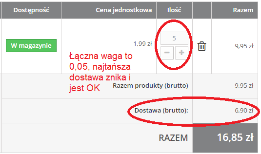

a tak wygląda koszyk z prawidłowym przeliczaniem
