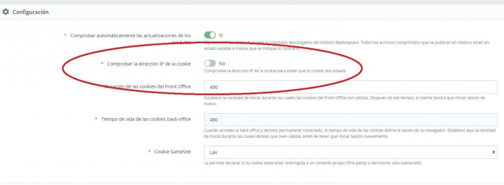

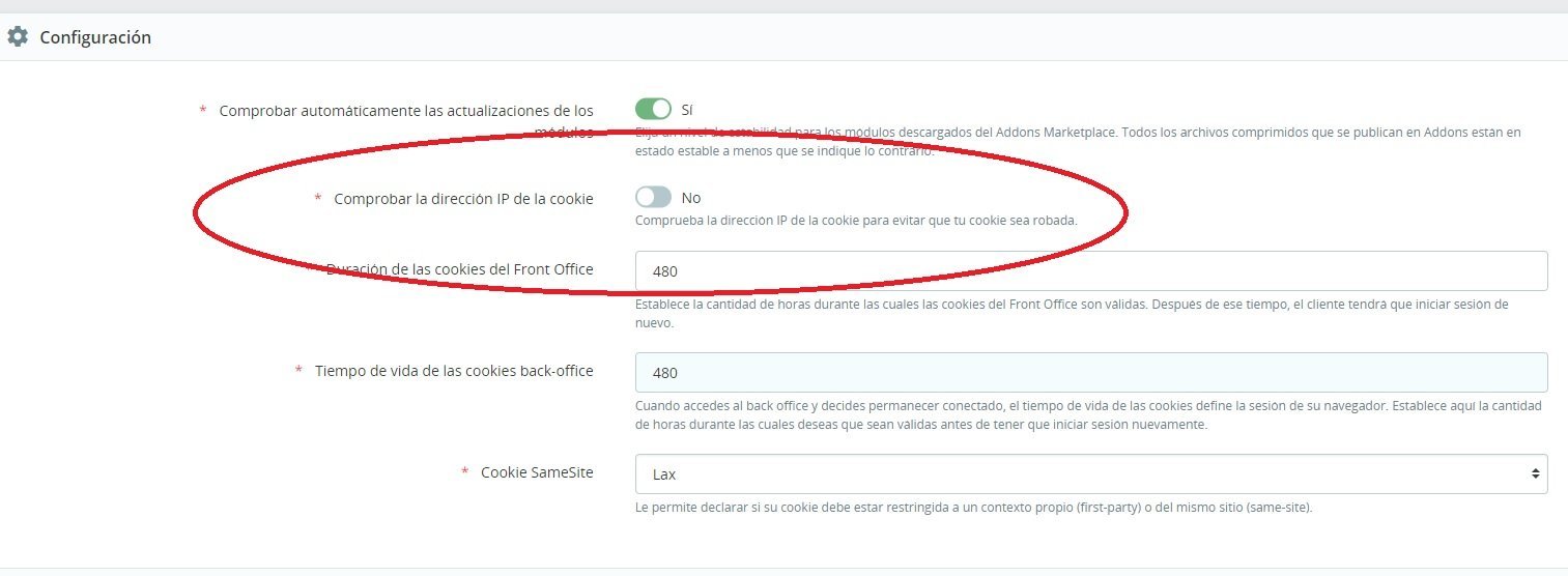

TheCHE Posted June 25, 2023 Share Posted June 25, 2023 (edited) Mi solución por el momento ha sido desactivar Comprobar la dirección IP de la cookie en Parámetros Avanzados > Administración. Desconozco las implicaciones de seguridad que esto puede tener. Este problema me ocurrió al empezar a usar Cloudflare, primero pause el servicio hasta que logré encontrar esta solución que me permite entrar con normalidad a mi backoffice. Para pausar el servicio de Cloudflare puedes hacerlo desde Información general (abajo) > Opciones avanzadas. *PD: Se comporta igual para todos los administradores creados. No he probado a crear otro administrador. Tengo desactivada la Geolocalización en Preferencias -> Geolocalización He probado desde diferentes navegadores y he limpiado el cache de mi browser y no me sirvió. Edited June 25, 2023 by TheCHE Información adicional (see edit history) Link to comment Share on other sites More sharing options...
beapt Posted November 11, 2023 Share Posted November 11, 2023 On 6/25/2023 at 5:08 PM, TheCHE said: Mi solución por el momento ha sido desactivar Comprobar la dirección IP de la cookie en Parámetros Avanzados > Administración. Desconozco las implicaciones de seguridad que esto puede tener. Este problema me ocurrió al empezar a usar Cloudflare, primero pause el servicio hasta que logré encontrar esta solución que me permite entrar con normalidad a mi backoffice. Para pausar el servicio de Cloudflare puedes hacerlo desde Información general (abajo) > Opciones avanzadas. *PD: Se comporta igual para todos los administradores creados. No he probado a crear otro administrador. Tengo desactivada la Geolocalización en Preferencias -> Geolocalización He probado desde diferentes navegadores y he limpiado el cache de mi browser y no me sirvió. Hola! He tenido el mismo problema y esto me ha servido (gracias gracias gracias!) Has encontrado alguna otra solución o lo has dejado así? Mil gracias! Link to comment Share on other sites More sharing options...

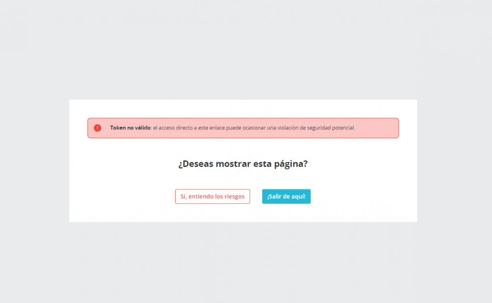

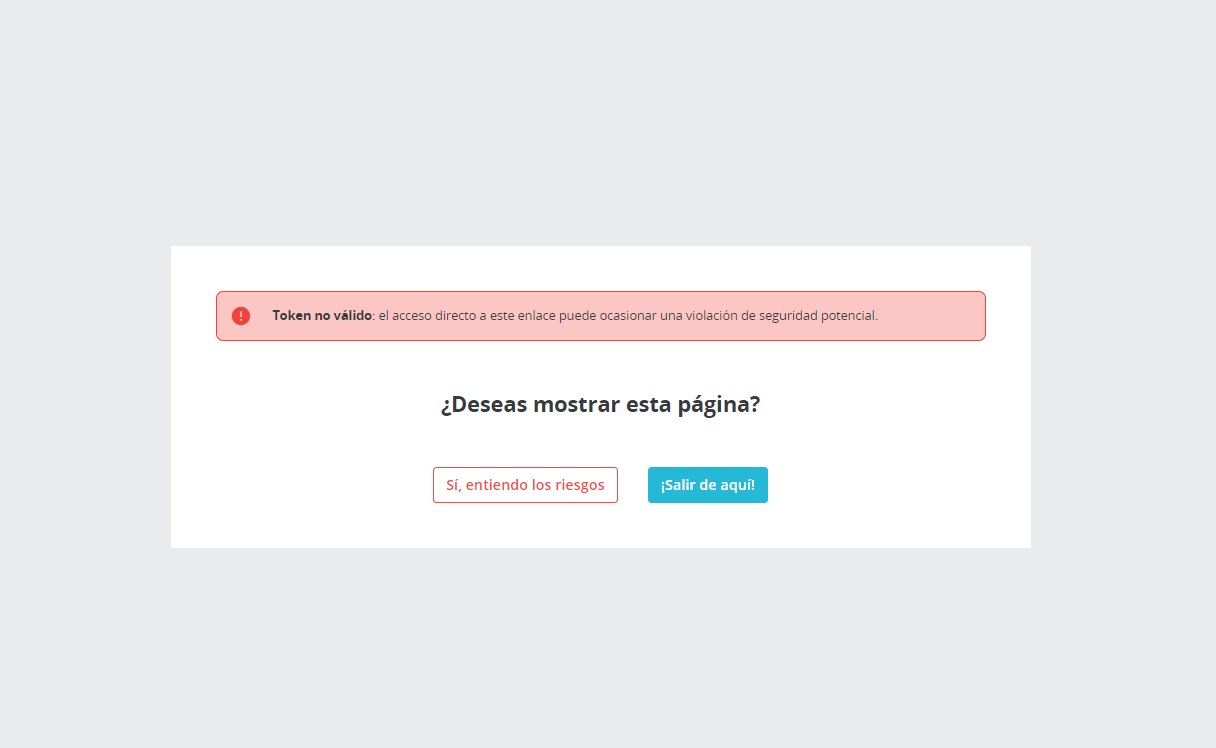

seron Posted February 26 Share Posted February 26 Hola, alguien consiguió alguna solución a este problema, yo acabo de poner cloudflare y no hay forma de hacer nada en el BO del mismo, se sale cada vez que clicko en una sola pestaña dentro del prestashop y me pide nuevamente las credenciales y así en bucle todo el tiempo, no hay forma de gestionar nada, si alguien sabe alguna solución porfavor, saludos! Link to comment Share on other sites More sharing options...

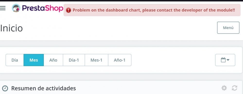

seron Posted February 26 Share Posted February 26 Hola, alguien consiguió alguna solución a este problema, yo acabo de poner cloudflare y no hay forma de hacer nada en el BO del mismo, se sale cada vez que clicko en una sola pestaña dentro del prestashop y me pide nuevamente las credenciales y así en bucle todo el tiempo, no hay forma de gestionar nada, además me sale un mensaje que adjunto en el post por si sirve de algo, si alguien sabe alguna solución por favor, saludos! Link to comment Share on other sites More sharing options...
