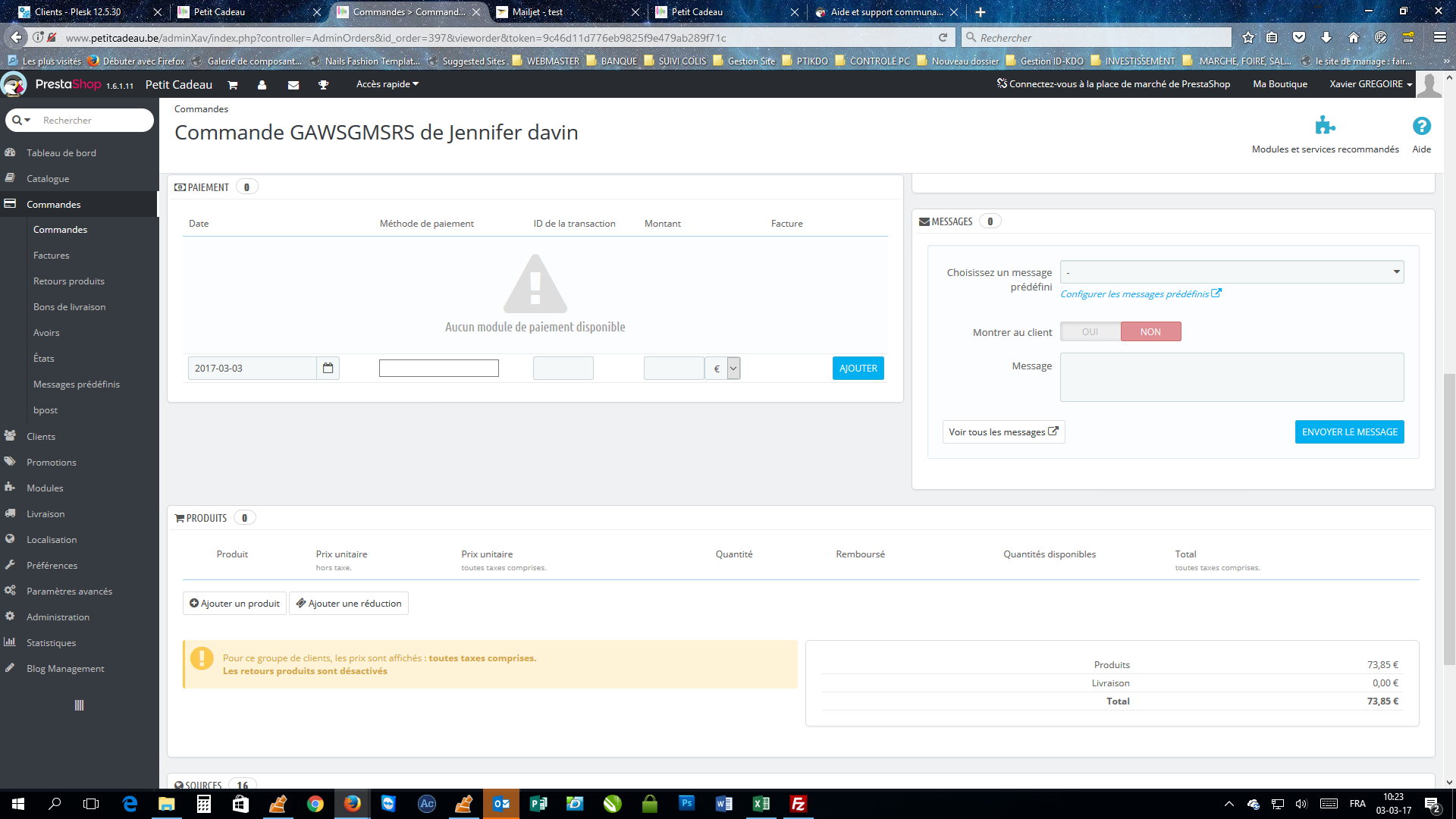

Je rencontre un soucis avec mon site.
Depuis quelques temps, je ne ne vois plus les articles dans mes commandes.
Tout le processus de commande se passe correctement.
