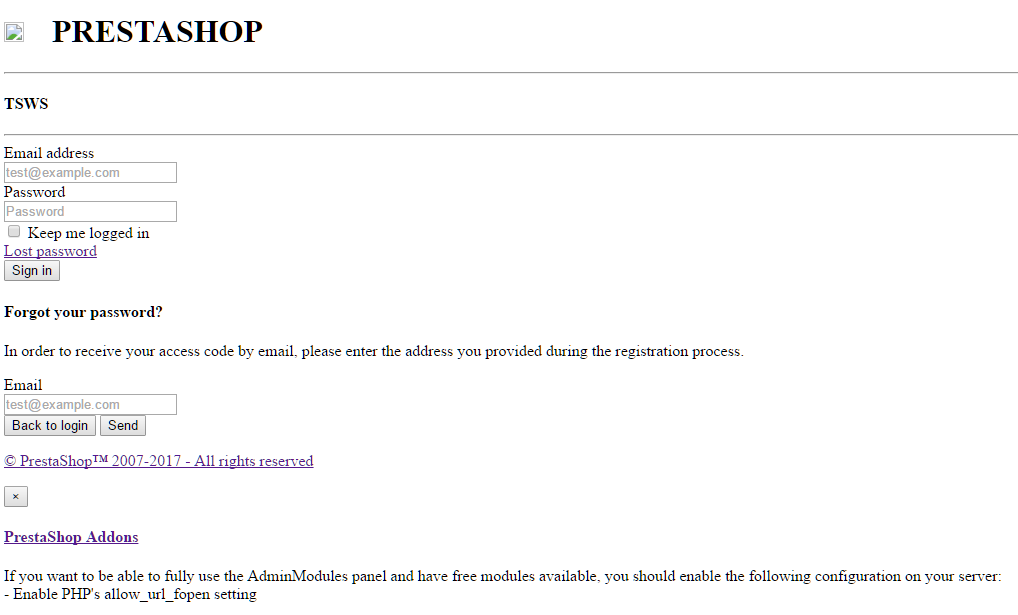

L'installation vierge fonctionne correctement (Front + Back Office) mais après mise à jour base de donnée + copie backup fournit par PS plus rien ne fonctionne et je ne peux pas entrer dans le Back Office bien que j'ai utilisé les mêmes crédentiels pour le login.
Le Back Office ressemble à la PJ qui montre clairement un problème de formatage avec graphiques manquant.

La page Back Office est toujours mal formatée et inaccessible.
Je viens de m’apercevoir que le formatage de la page de login du Back Office est ok si j'utilise shop.mondomaine.com/admin vs mondomaine.com/shop/admin
Ceci dit le login ne fonctionne toujours pas et quand j'essaie de refaire le mot de passe le système dit que cet utilisateur n'existe pas.

shop.domain.com/admin me donne une page mal formatée.
