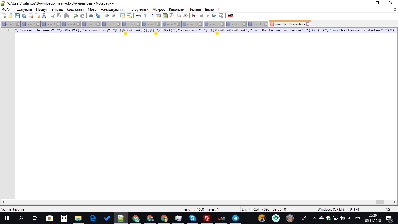

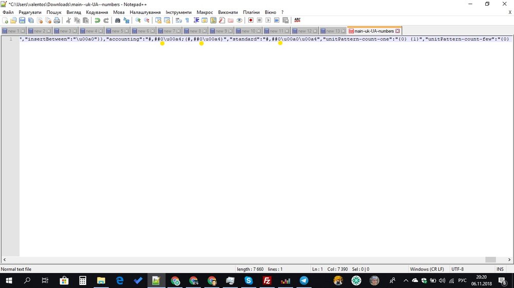

ORNAMENT Posted November 6, 2018 Share Posted November 6, 2018 On 03.03.2017 at 11:22 AM, Dinver said: Путь: \translations\cldr Там лежит файл: main--ru-RU--numbers В нем ищешь 0.00 и меняешь на 0 они в двух местах ближе к концу. Помогло) Спасибо! Правда 0.00 заменили в 3 места в конце строки Link to comment Share on other sites More sharing options...

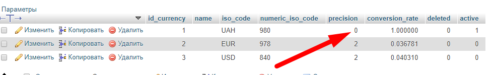

EnkiShop Posted November 1, 2019 Share Posted November 1, 2019 Для 1.7.6 я вносил изменения в БД таблица ps_currency значение precision поставить 0 2 Link to comment Share on other sites More sharing options...
