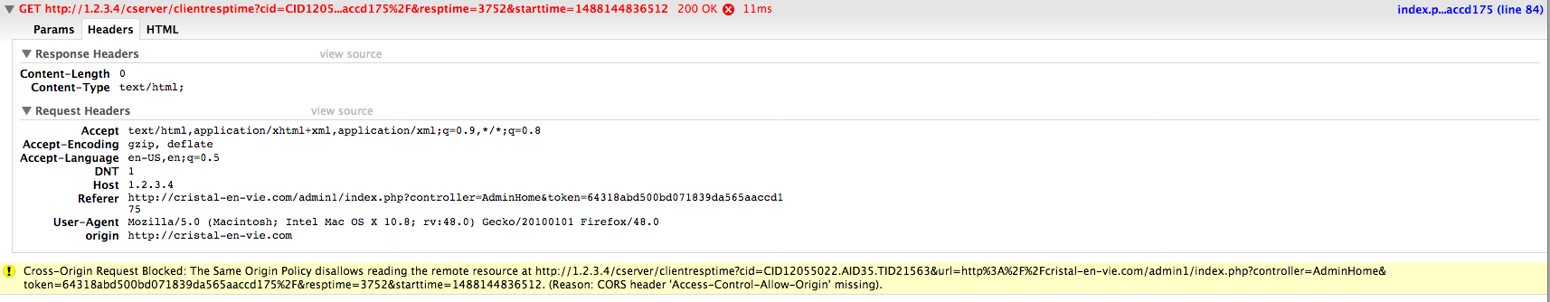

reality1 Posted February 26, 2017 Share Posted February 26, 2017 Bonjour à tous. J'ai un problème d'affichage sur la page produit en back office. et une "drôle" d'erreur s'affiche sur la page principale du back office : erreur : GET http://1.2.3.4/cerver/clientresptime?cid .... je vous mets une copie écran : ça vous dit quelque chose ? Merci d'avance . Le site est H.S en page produit, et le back-office se déconnecte plus souvent qu'à la normal. merci encore !! Link to comment Share on other sites More sharing options...

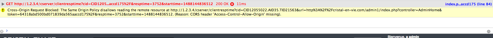

reality1 Posted February 26, 2017 Author Share Posted February 26, 2017 Petite précision... Link to comment Share on other sites More sharing options...
doekia Posted February 26, 2017 Share Posted February 26, 2017 (edited) l'ip 1.2.3.4, c'est il me semble un cache ajouté par une box de type connexion satellite. Le problème c'est qu'en interceptant les appel de ton navigateur à ta boutique, elle injecte du code n'importe comment, notament sans rajouter les entêtes cross domain qui sont alors nécessaire à ce type d'interception et mise en cache. J'ai même peur que ce type de cache, par trop agressif rende toute utilisation de ce type de connexion impropre. En tout cas si la cause est bien celle-ci, il faut te rapprocher de ton FAI pour qu'ils revoient l'aspect technique de leur déploiement. EDIT: En tapant cette recherche dans google, https://www.google.fr/search?q=http%3A%2F%2F1.2.3.4%2Fcerver%2Fclientresptime%3Fcid Tu vas t'apercevoir ne pas être seul dans ce cas et comme le problème est persistant depuis au moins 2013, il y a peu de chance que soit envisagé de solution de la part du FAI. Pas une très bonne nouvelle celà Edited February 26, 2017 by doekia (see edit history) Link to comment Share on other sites More sharing options...
