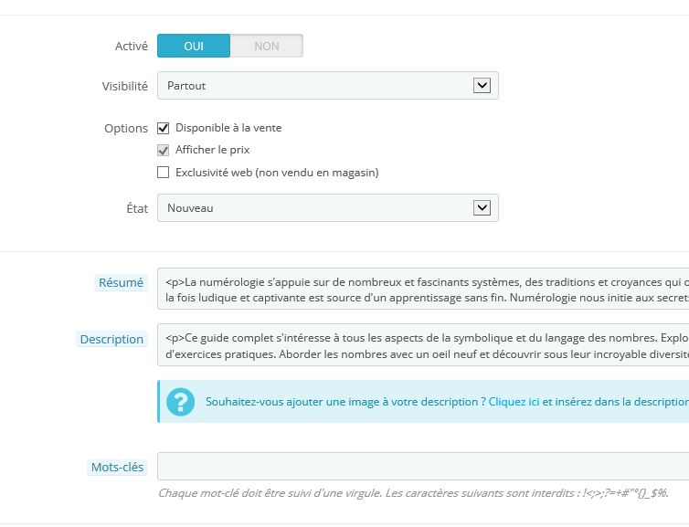

esotéria Posted February 23, 2017 Share Posted February 23, 2017 (edited) Bonjour et merci d'avance pour votre aide. Je rencontre un énorme problème, effectivement je n'ai plus l'éditeur de texte sur mes pages en back office. Du coup je ne sais plus faire de modifications de produits ni en créer des nouveaux. Je place une capture d'écran de ce que je vois... J'ai tenté diverses solutions, rechargement du dossier JS à la racine = rien n'y fait. J'ai tenté une modification de code avec des astuces pour avoir les fonctions avancées, là ca marche mais uniquement sur les cms et les catégories mais pas sur les produits... Je suis désemparé par ce que je me dis du coup, qu'il ne me reste plus qu'à tout recommencer ce qui serai catastrophique. J'utilise un skin (thème) mais qui jusque là ne m'avait posé aucuns problèmes. L'éditeur a disparu du jour au lendemain sur version 1.6.1.4 mais la maj vers 1.6.1.11 ne change rien. Encore merci pour votre aide Edited February 26, 2017 by esotéria (see edit history) Link to comment Share on other sites More sharing options...

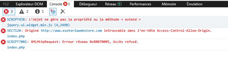

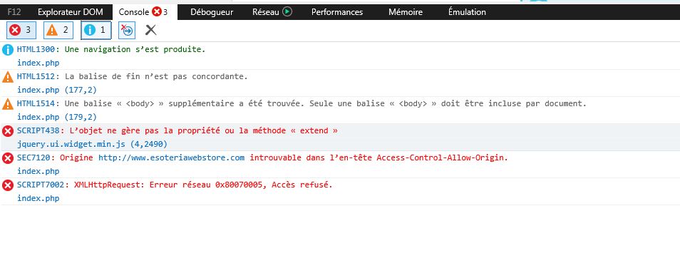

esotéria Posted February 23, 2017 Author Share Posted February 23, 2017 (edited) Bonjour Eolia, Merci pour votre réaction, n'étant pas un pro de l'informatique, je vous place 3 captures d'écrans faites. J'espère que cela va pouvoir vous aidez. Merci encore, Edited February 23, 2017 by esotéria (see edit history) Link to comment Share on other sites More sharing options...
Eolia Posted February 23, 2017 Share Posted February 23, 2017 Bon... il y a de sacrés problèmes... Vous pouvez désactiver votre skin, car la 1.6 ne les gère pas correctement. Quel est votre hébergeur ? J'ai comme l'impression qu'un cache serveur vous ressort d'ancien fichiers obsolètes... Link to comment Share on other sites More sharing options...

Eolia Posted February 24, 2017 Share Posted February 24, 2017 Hum...En désactivant votre skin, vous avez les mêmes erreurs js ? Car c'est erreurs ne font pas référence aux fichiers natifs de Presta... ou alors vous avez un ou plusieurs modules qui posent problème... Link to comment Share on other sites More sharing options...
esotéria Posted February 24, 2017 Author Share Posted February 24, 2017 Bonjour Eolia, Oui effectivement, j'ai le même soucis sans le skin :-( Pour ce qui est des modules, je n'ai rien de neuf qui expliquerais pq ca ne fonctionne plus. Après je ne suis pas un pro de l'informatique non plus, il y'à forcément quelque chose qui m'échappe. Voici une capture d'un F12 sans le skin. Par contre pouvez-vous me dire quel est le fichier utilisé pour cette page, je vois qu'il y'à une seconde balise body ...Je pourrais déjà la retirée ? Merci, Link to comment Share on other sites More sharing options...

Eolia Posted February 24, 2017 Share Posted February 24, 2017 vous avez un souci avec vos urls entre http://www.esoteriawebstore.com/ et http://esoteriawebstore.com/ qui sont 2 sites différents et dans votre BO, il me semble que vous avez un joli mix des 2, donc les requêtes ajax partent en live^^ + du https qui se rajoute quand il en a envie... mais mal configuré https://www.esoteriawebstore.com/historique-commandes Impossible de vérifier que ce serveur est bien www.esoteriawebstore.com, car son certificat de sécurité a expiré il y a 5 jours. Cela peut être dû à une mauvaise configuration Link to comment Share on other sites More sharing options...
