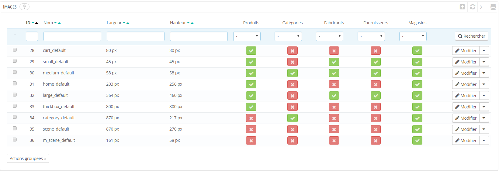

Gnast Posted February 22, 2017 Share Posted February 22, 2017 Dans préférences>images dans la colonnes images sont ils tous désactivés? Link to comment Share on other sites More sharing options...
elanj Posted February 22, 2017 Author Share Posted February 22, 2017 Bonjour voici une photo d'ecran en pj |Merci Link to comment Share on other sites More sharing options...

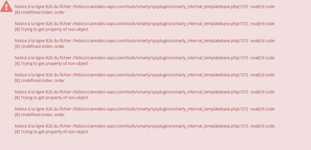

elanj Posted February 24, 2017 Author Share Posted February 24, 2017 Bonjour et merci , je réponds au deux derniers message : Le soucis est avec tout les navigateur, jai purger repurger , activer , desactiver des options de performance mais rien a faire . Apres migration j'ai bien paramétrer SEO & URL , jai meme fais des ventes par la suites , tout fonctionner bien ! . Ce matin après l'inscription d'un nouveau client , je recois se message d'erreur ( en PJ) Autrement quand je passe le defin.inc en mode true : /* Debug only */ if (!defined('_PS_MODE_DEV_')) define('_PS_MODE_DEV_', true); /* Compatibility warning */ define('_PS_DISPLAY_COMPATIBILITY_WARNING_', true); if (_PS_MODE_DEV_ === true) { @ini_set('display_errors', 'on'); @error_reporting(E_ALL | E_STRICT); define('_PS_DEBUG_SQL_', true); } else { @ini_set('display_errors', 'on'); define('_PS_DEBUG_SQL_', true); } define('_PS_DEBUG_PROFILING_', true); define('_PS_MODE_DEMO_',true);, j'obtient plein de message d'erreur en front : https://www.cannabis-vapo.com/fr/ en bas de page . Link to comment Share on other sites More sharing options...
Eolia Posted February 24, 2017 Share Posted February 24, 2017 ce sont des erreurs de tpl, on verra plus tard Activer le debug sql est inutile dans ce cas^^ Par contre avec le mode_dev actif, que dit la réponse ajax dans la console navigateur (F12) ? car apparemment, vous avez du html qui se balade... Link to comment Share on other sites More sharing options...
