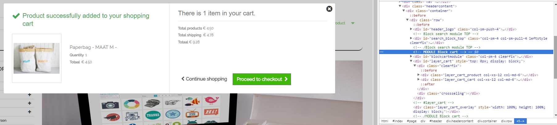

Na 3 dagen proberen is mijn geduld een beetje op..
Dit heb ik gedaan :

Ik heb dit bv ook bij de referral module, 1 gedeelte wel vertaald, de andere helft weigert te vertalen.
Staat goed in de BO.

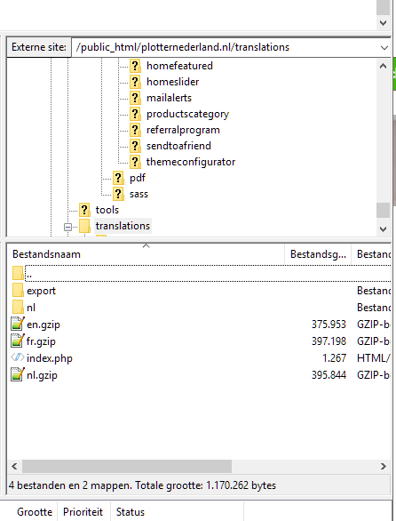

Bijgevoegd ook een screenshot van public html/url/translations.

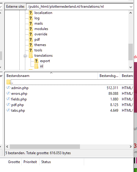

in de map nl heb je daat nl.php instaan ?met alle vertalingen ?

in je screenshot zie je wel een nl.gzip in de map translations staan dat klopt niet ,
deze kan prestashop niet uitlezen ,,,
dat is een installatie bestand oftewel dat bestand moet je uploaden via je BO

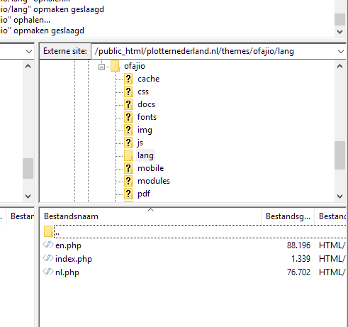

ook vind je vertalingen in je theme ,, kloppen deze ?

Maconl, als ik de goede heb( theme/translations/nl) zie ik nl.php daar niet tussen staan.
De nl.php die ik wel kan vinden zoals in het 1ste bericht,is bij lange na niet compleet, staan misschien 30 dingen in.

de vertaling moet je niet naar je server uploaden maar het bestand moet je via je BO installeren
daarom heb je juist ook overal nog engels
de gzip moet je dus niet via je server installeren !! maar via je BO taal importeren ,,,

ik heb de GZIP juist via de BO geimporteerd, dan blijven er nog ruim 1100 vertalingen over die ik nu inmiddels zelf vertaald heb en inderdaad allemaal kloppen.
Beide nl.php bestanden zijn INcompleet, er staat maar heel weinig. Heb de nl.php  van default gekopieerd naar mijn eigen thema.
Ik gebruik de prestashop theme maker, dus gebasseerd op het default thema, maar met extra dingen zoals eigen kleurtjes,lettertypes, achtergronden enz enz kunnen kiezen.
Overkopieeren van default al een paar keer gedaan, daar vandaan ontbreken er 1100 vertalingen, die dus inmiddels ook aangepast zijn.
In de default staat niks anders dan de originele ps versie 1.6.1.8 en bijbehorend taalpakket (gzip) van hun site(PS) die ik dan geimporteerd heb in default thema, en vanuit de BO dus inderdaad van default naar eigen thema ook nog over gezet.

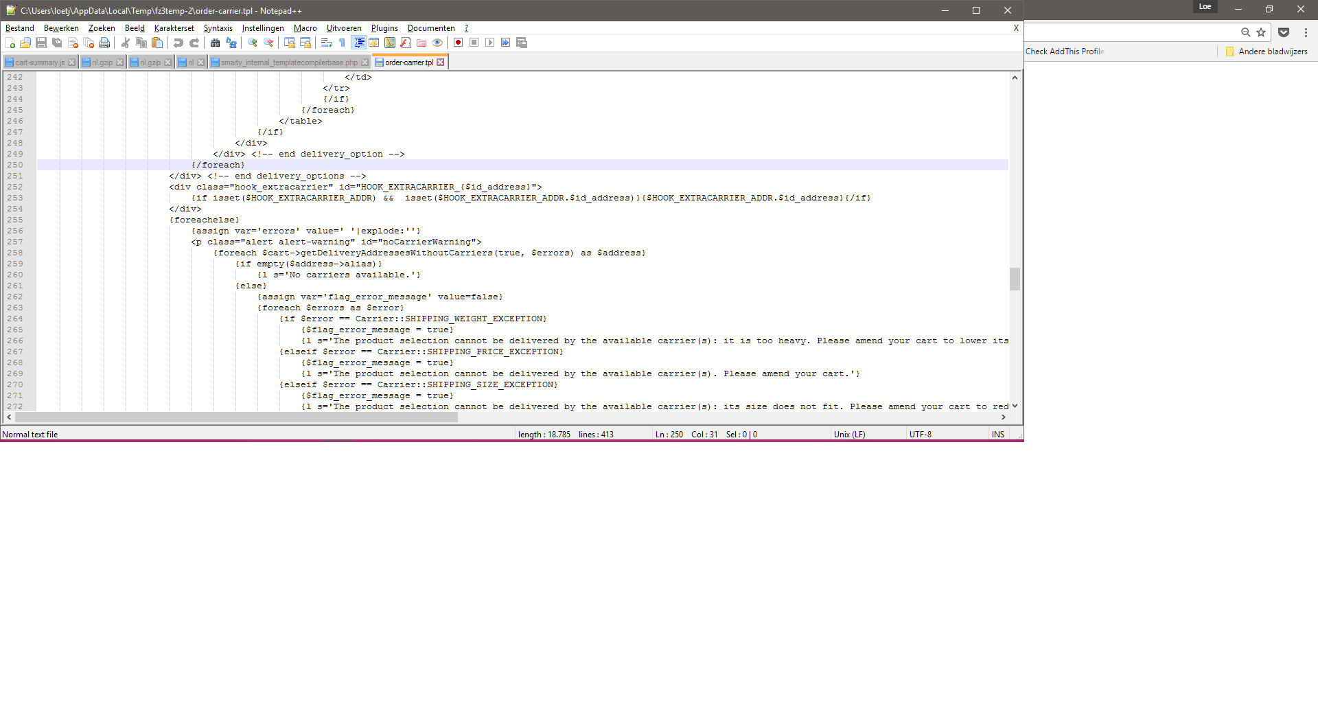

Heb ook even de ache geleegd via ftp, maar..

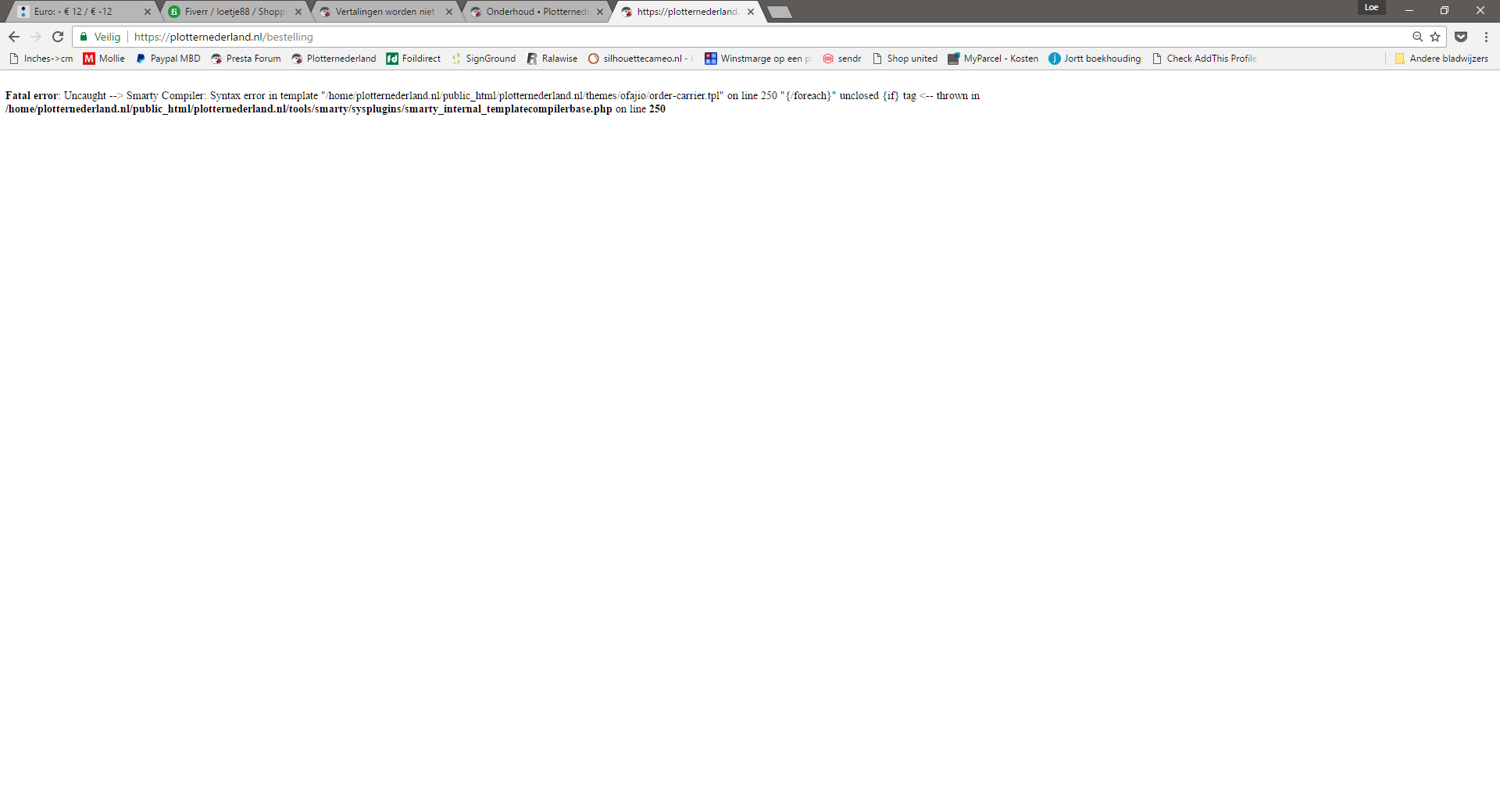

krijg nu in stap 3/4 van bestel proces bijgevoegde foutmelding (zie screenshot)
