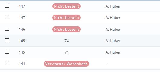

Claudiocool Posted February 17, 2017 Share Posted February 17, 2017 (edited) Hallo Freunde, vielleicht kann mir hier mal jemand helfen.... Ein Kunde schrieb mich an, daß er seine details zur Bestellung nicht aufrufen kann. Also hab ich das jetzt mal mit einer Testbestellung probiert und tatsächlich geht da nichts auf.... Beim Klick auf eine Bestellung geht hier folgendes: (kopiert mit rechter Maustatste) javascript:showOrder(1,%2074,%20'https://www.xxxxxxxxx.de/de/index.php?controller=order-detail&id_order=74'); was mir auch auffällt, ist, daß die Warenkörbe mehrfach angezeigt wurden, das scheint aber nur temporär gewesen zu sein.... (siehe Bild), jetzt ist das wieder normal geordent.... Nun bin ich mir natürlich auch nicht sicher, ob das mit der Umstellung auf PHP7 einherging. Sämtliche Caches sind geleert. 1. Kann das mal jemand mit PHP7 bei sich testen? 2. Gibt es da irgendeine Lösung? Edited February 17, 2017 by Claudiocool (see edit history) Link to comment Share on other sites More sharing options...

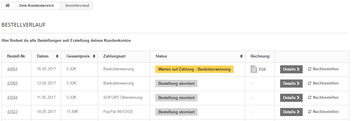

bleumel Posted May 16, 2017 Share Posted May 16, 2017 Moin, habe mich noch mal näher mit dem Thema befasst, leider noch ohne eigene Lösung. Der Fehler stellt sich folgend dar: Im Kundenbereich - Bestellübersicht hat der Kunde ja folgende Möglichkeiten der Einsichtnahme: Bestell-Nr. https://www.deinshopname.de/de/index.php?controller=order-detail&id_order=484 Beim Klicken öffnet sich eine 404 Rechnung https://www.deinshopname.de/de/index.php?controller=pdf-invoice&id_order=484 Beim Klicken öffnet sich eine 404 Details javascript:showOrder(1, 484, 'https://www.deinshopname.de/de/index.php?controller=order-detail&id_order=484'); Beim Klicken passiert einfach gar nix. Nachbestellen https://www.deinshopname.de/de/bestellung?submitReorder=&id_order=484 Nur die Nachbestellung funktioniert, d.h. die Artikel werden entsprechend noch mal in den Warenkorb gelegt und dieser angezeigt. Hat da jemand einen Reim rauf? Da es sich um eine Serienfunktion handelt, habe ich vielleicht einfach nur etwas vergessen einzustellen? Schwerer Codefehler dürfte das ja eigentlich nicht sein, oder? Presta 1.6.1.13 (Bug tauchte aber auch schon davor auf....) Fehler tritt in Chrome, IE und Firefox gleichermaßen auf. Grüße! Link to comment Share on other sites More sharing options...
