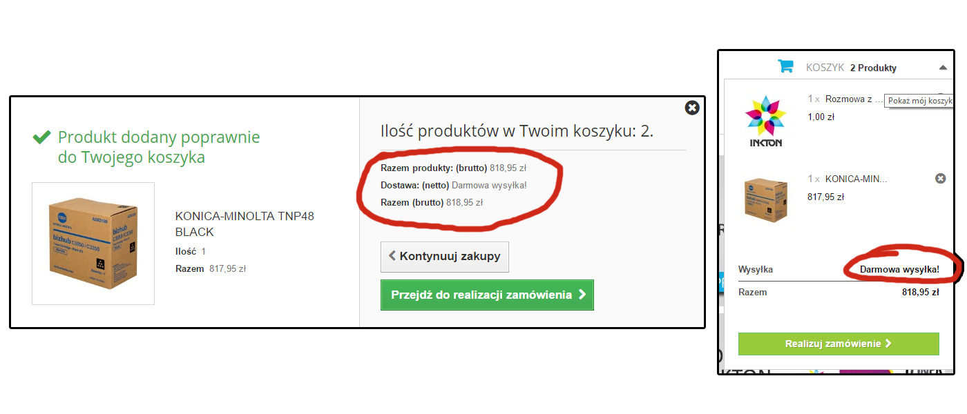

W jaki sposób mogę edytować treści zaznaczone w załączniku w tych dwóch widokach. Lewa strona to widok po dodaniu produktu do koszyka, a prawa strona to widok po najechaniu kursorem na koszyk. Czemu cena raz jest netto a raz brutto i czemu pokazuje darmowa dostawa skoro nikt jeszcze nie wybrał sposobu dostawy.

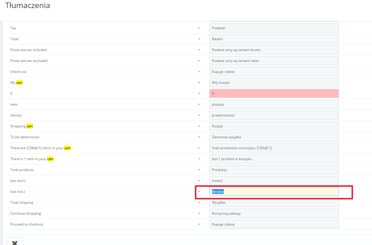

Wszelkie teksty tłumaczysz w zakładce Lokalizacja, i tu zależnie od tego czego tyczy się tłumaczenie wybierasz odpowiednią opcję. W tym przypadku powinno to być w tłumaczeniach zainstalowanych modułów.
Ok tekst juz zmieniony ale nie wiem czemu mam podany Koszt dostawy: (netto) a chciałbym brutto
  • 0
To będzie raczej tłumaczenie tylko nie wiem gdzie to znaleźć. Nie ma tego w tłumaczeniach więc zakładam, że chodzi tu o błąd w jakimś pliku tylko gdzie to znaleźć? Bo cena wyświetlana jest poprawnie tylko napisane jest słowo netto zamiast brutto. Jak wchodzę w tłumaczenia to jest
(tax excl.) = (netto) (tax incl.) = (brutto)
Więc to nie to miejsce. Jakiś pomysł gdzie szukać?
  • 0
Sama wartość brutto czy netto też jest w tłumaczeniach.
Tak wiem ale sprawdziłem już wszystko w tłumaczeniach 2 razy. Może to będzie coś w kodzie? W sensie że to jakaś regułka? Że zamiast wstawiać brutto wstawia słowo netto bo jest gdzieś wpliku false zamiast true czy coś takiego?

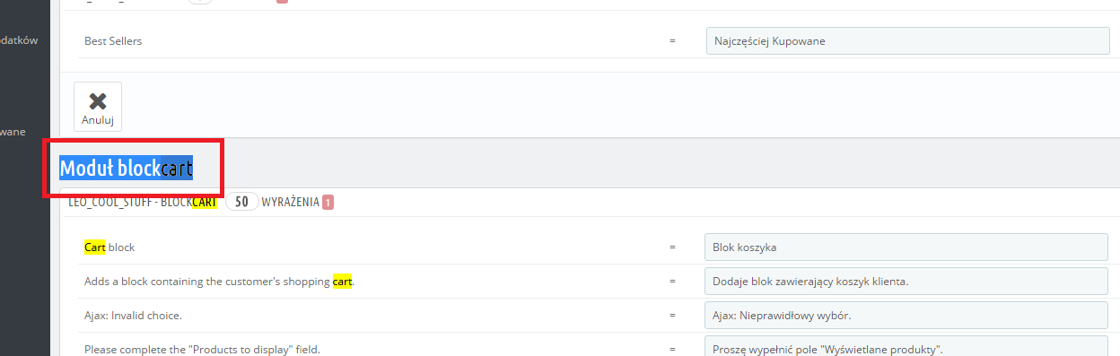

A w niektórych szablonach trzeba jeszcze sprawdzić czy tłumaczenie jest poprawne, często jest pomyłka w tłumaczeniu brutto i netto.
I na pewno jest taki babol w blockcart.tpl
W tym warunku przestawione etykietki podatku:
{l s='Total shipping' mod='blockcart'} {if $use_taxes && $display_tax_label && $show_tax}{if $priceDisplay == 1}{l s='(tax excl.)' mod='blockcart'}{else}{l s='(tax incl.)' mod='blockcart'}{/if}{/if}
  • 0
Niestety nie mam dokładnie czegoś takiego więc nie chce nic namieszać. Mój blockcart wygląda tak:
