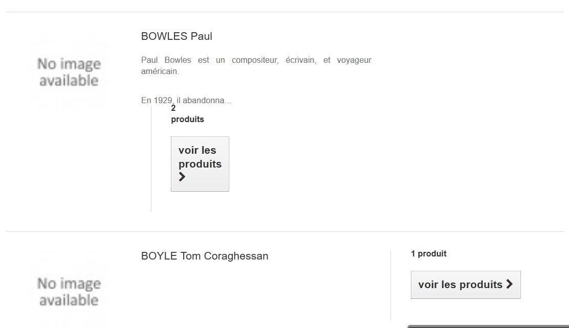

Voilà je viens d'activer les pages des listes fournisseurs et fabricants, par contre je rencontre 2 pb :
1 ni les images des fournisseurs, ni celles des fabricants ne s'affichent
2 la mise en page des fournisseurs n'est pas correct
Rien d'insurmontable, mais avant de faire les modifications, je voulais savoir si c'était un "bug" ou bien si cela venait de mon installation...
Bref si vous vous trouvez dans le même cas que moi, laissez un petit message ici, merci !  :)

Du coup avec des fichiers manufacturer-list et supplier-list importé d'une version 1.6.1.10, toujours le même pb...
Alors pour les images, celles affichées ont le format medium donc bien vérifier que ce format est activé pour les fabricants et fournisseurs. Si ce n'est pas le cas l'activer et ne pas oublier de régénérer les miniatures après.
Ensuite le décalage lorsque la description est saisie provient de ce bout de code :
<div class="description">
{$supplier.description|truncate:180:'...'}
</div>
Du coup je l'ai tout simplement supprimé, par contre je n'ai plus le début de la description des fournisseurs qui s'affiche et pour faire bonne mesure, j'ai aussi enlever la description courte des fabricants (de toute façon vide chez moi) en supprimant ce bout de code :
<div class="description rte">
{$manufacturer.short_description}
</div>
Maintenant si quelqu'un connait une méthode plus "propre" permettant d'afficher la description des fournisseurs sans tout décaler, je suis preneur !!!  ;)
C'est parce que normalement dans un prestashop standard les champs descriptions ne contiennent que du texte, pas de l'html
Tu as soit un contenu migré qui déroge à cette règle soit manipulé ton prestashop pour qu'il accepte cela
Hélas ceci entre en conflit avec la fonction truncate à 180 caractères ... en effet des balises vont se trouver sur le chemin et être coupées n'importe où
Doekia, je ne comprends pas... Mes champs descriptions contiennent du texte codé en html !!! Et de toutes façons les descriptions sont stockées dans la base de données en texte, je crois... Par contre il est vrai que j'ai étendu la version tinymce de prestashop, mais encore là je ne vois pas en quoi cela poserait problème ... Je pencherai plutôt pour un bête problème de "mise en page" d'autant plus que j'utilise la vue en liste. En même temps je ne suis pas informaticien !!! ;)
Peu importe, le principal est que ce soit réglé...
En tout cas merci pour les infos et peut être à une prochaine ! :)
